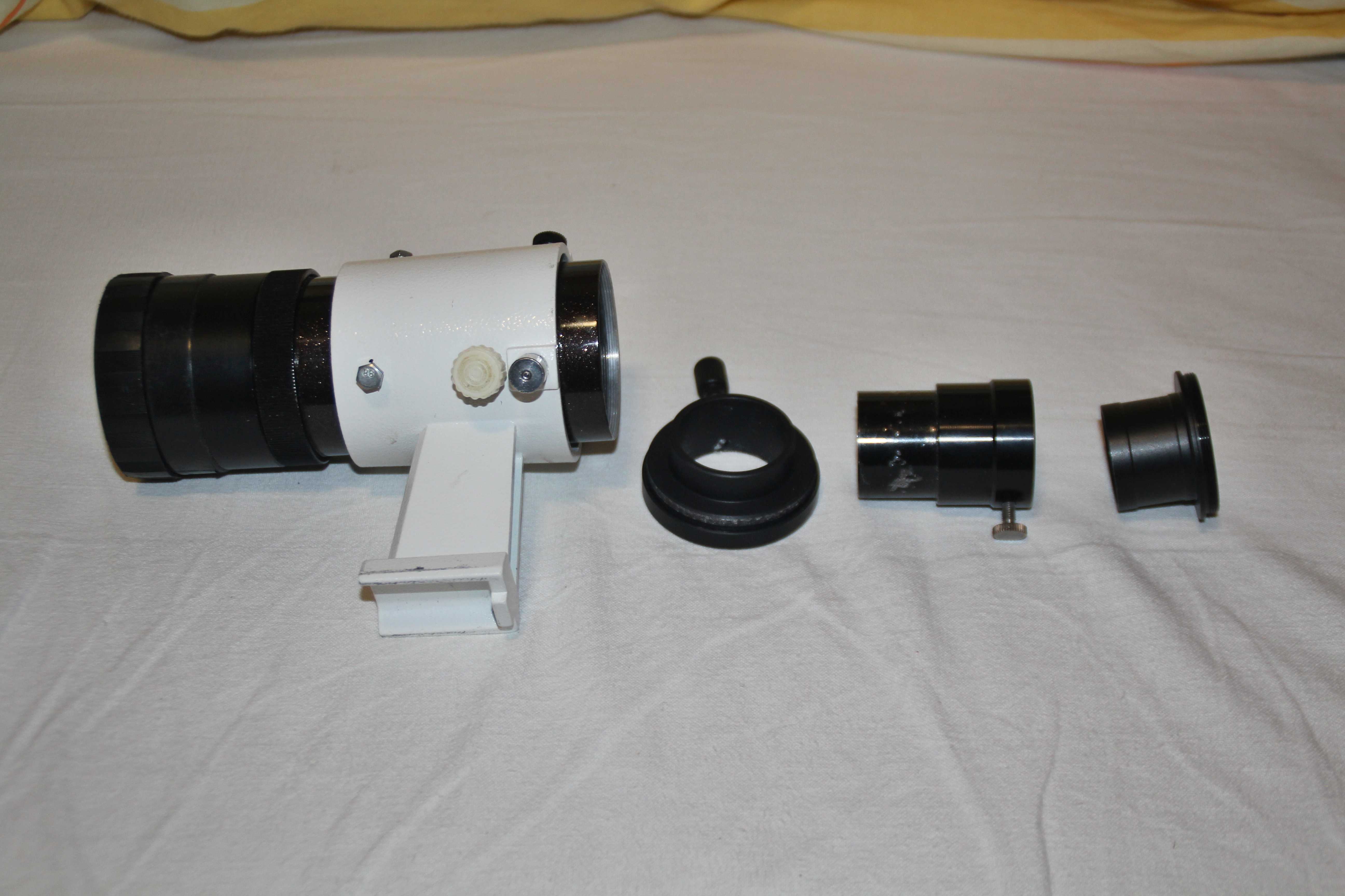

Ja používam k pointácii Lacertou (RC152/1370) Hľadáčik 50/180, upravený- lomený(90°-mal som taký)). Diely k úprave bežne k dostaniu:
https://www.dalekohlad-mikroskop.sk/pro ... autoguider. Tento adaptér funguje s priamym hľadáčikom(podľa priložených foto odpadá stredný adaptér u priameho).
Celestron AVX, CG-4, MEADE ED 80/480, LACERTA MGEN II GUIDER,Canon EOS 600D mod.Canon EOS 6D mod.,Samyang 135/2, Samyang 35/1.4. Dwarf 3.
