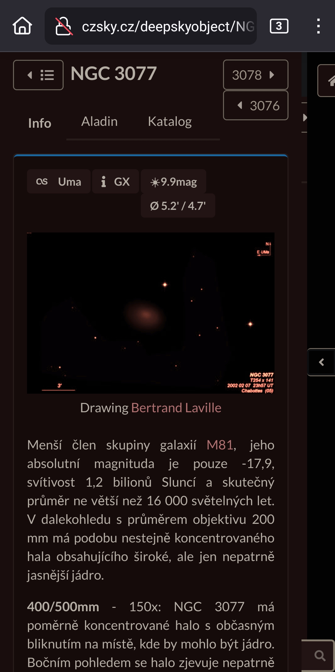

Dnes v noci jsem si všiml, že na mobilu se nějak podivně pozicují ovládací prvky, viz sloupec vpravo.
Obrazovka není přiblížená, tohle je maximální oddálení, posunout to také nešlo.

kuceraz píše: 26. 11. 2024, 08:29 Dnes v noci jsem si všiml, že na mobilu se nějak podivně pozicují ovládací prvky, viz sloupec vpravo.
Jestli ti vadí částečně viditelná mapa v pravém sloupci, tak je to záměr. Je to mobilní splitview, které umožňuje nevyskočit z fullscreenu a současně vidět detail objektu (kresbu a texty). Před touto změnou detail DSO nebo jiného objektu vyskočil z fullscreenu a to bylo nepříjemné, protože skok návrat do fullscreenu znamená, že prohlížeč zobrazí varování, kterého se není možné zbavit. JInak prohlížeč zachová fullscreen, pokud se nezmění URL například GET request fullscreen zavře. Jelikož na to poukazuješ, tak to znamená, že to můžou uživatelé vnímat jako chybu. Zkusím s tím něco graficky provést, zatím to dávám na TODO

Šlo mi hlavně o tu pouze napůl schovanou ikonu Home, špatně se na to kliká, tu by to chtělo posunout.
Ale jak píšeš, toho, že šlo s celým pravým sloupcem o záměr, jsem si nevšiml, přišlo mi to jako chyba GUI.

Mozna by se "home" v tomhle stavu nemel vubec ukazovat, muze to vypadat jako chyba a uzivatele spis mast. Ono se naplno zobrazi i s mapou, kdyz se klikne na to tlacitko vpravo uprostred obrazovky. Idealni aby to bylo v nejakem stavu, kde nezkuseneho uzivatele okamzite trkne, ze zpatky na mapu se dostane prave pres tohle tlacitko

Přiznám se, že v noci jsem si té šipky uprostřed vůbec nevšiml - klikal jsem právě na home.
Nicméně to samozřejmě neznamená, že jsem reprezentativní příklad a je potřeba hned předělávat aplikaci :)
Elegantním řešením všeho výše uvedeného by mohla třeba být nějaká forma disablování stránky pod tím, ale muselo by se zajistit, aby to bylo graficky jasné - což bude třeba při nočním modu asi problematické.
Možná nějaké lehké rozmazání a ztmavení hlavní stránky, čímž by to tlačítko zpět vystouplo a trklo do očí.
Nevím ovšem nakolik to je proveditelné, s podobným typem aplikací nemám zkušenosti.
Ale to vše jsou jen návrhy, dost možná s tím ostatní problém nemají. Já budu odteď vědět, že jsem to jen špatně pochopil a budu to ovládat správně :)
