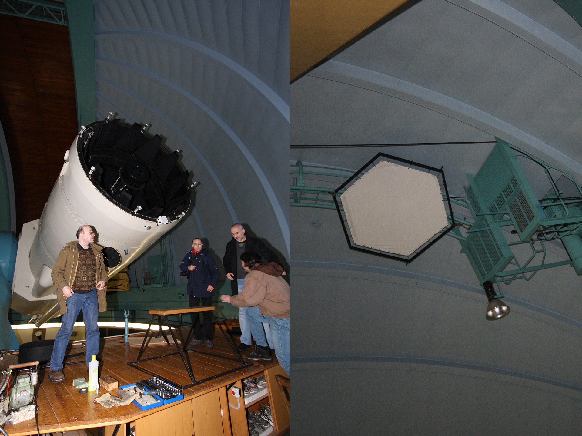

Jo, viděl jsem, když jsem tam byl. Je tam přichycená celá trampolína s napnutým plátnem :-) A reflektorové žárovky na předku tubusu.
Nojo, jenomže Ondřejov má detektory někde dole v coudé ohnisku při velmi nízké světelnosti (už si to ohnisko nepamatuju, ale byly to desítky metrů) A tam je úplně jiná situace. S SCT f/10 taky funguje flat panel nebo triko přes něj skoro dokonale. Ale s newtonem f/4 bohužel nikoli,a všichni se diví proč zápasí s FF. Zrovna tak jsou problém složitější světelné vícečočkové soustavy (Tak. FSQ 106 - Petzval je toho krásným důkazem, FF zblízka je nepoužitelný, sám jsem to jednou řešil na kolegově kusu)
A hraje roli i obloha. Pod výbornou šumavskou oblohou projde i flatbox na f/3.8 Newtonu (Pavlova-konihlavova ASA). Chyba v průběhu vinětace na FF zblízka tam sice je pořád, ale tím, že se koriguje relativně tmavé pozadí, tak absolutní odchylka po vydělení je malá. Běda, kdyby ale tohle použil na snímky focené u města. Já zde s f/4 zracdlem a stejným ASA Wynne korektorem tohle už udělat prostě nemohu, odchylka od správné kalibrace je už moc je už vidět. s ASA 0.73x komakorektorem/reduktorem to bylo ještě horší.

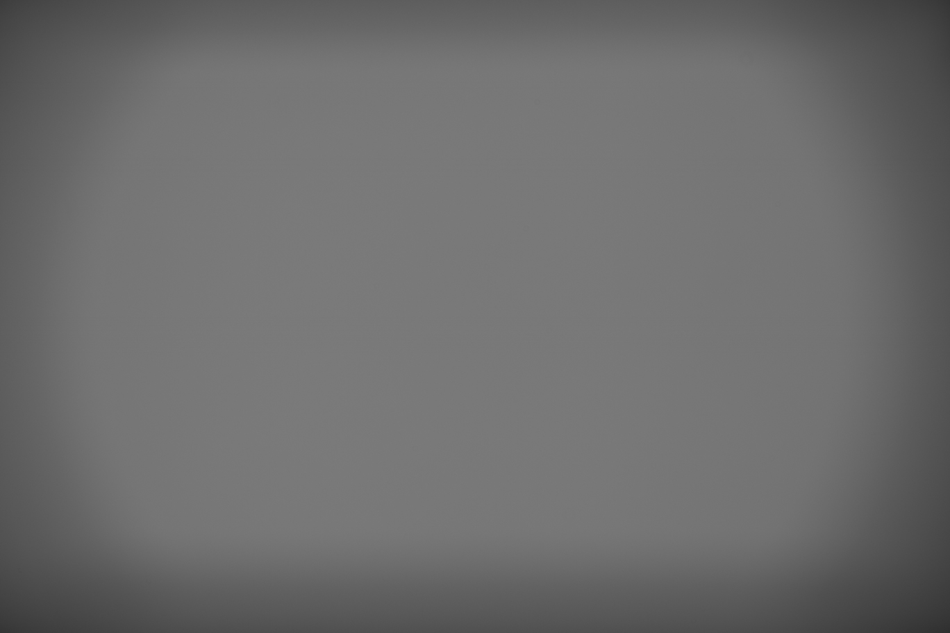

Je tá vinetácia v rohoch v norme (aby tie rohy boli použiteľné)? Newton 193/800, 88mm sekundár + 3" korektor a 6D.
