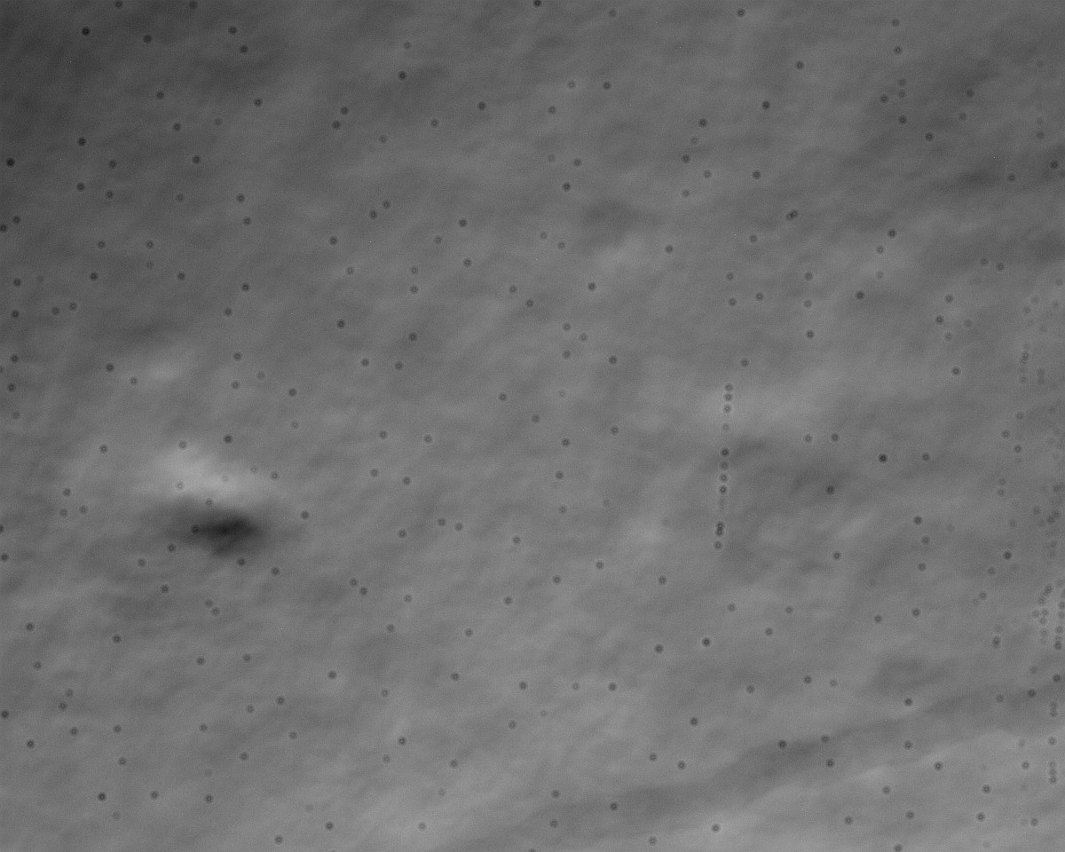

Bill píše:Já už jsem to vyčistil - ale nejdříve jsem musel nafotit ten flat. (Jinak bych už ty expozice neopravil) Takové podmínky nejsou každý den :-)
Kolo ještě nemám zprovozněné, pak to bude asi lepší.
Tak po vyčištění filtru a krycího skla velká kolečka zmizela, malá zůstala :-(
Jak spočítám vzdálenost od čipu? Průměr je cca 40px, kamera Atik 460 (pixely 4.54um), Vixen 200L s reduktorem - 1278mm (f/6.4)

Ten nebude bordel na senzoru, ale malé kapičky vody (později asi už ledu) na senzoru. Tedy pokud to tyhle tmavé okraje mělo už před zpracováním, tak na 100%. Vysuš silikagel v kameře.

Mrknu na to - ale je to pořád na stejném místě a i bez topení. Taky to může být obojí - částice, na kterých kondenzuje voda, nebo špína po vysušení vody.
Díky za tipy - každopádně to bude uvnitř.

Příspěvek od Bill »
Tak jenom jak to dopadlo - určitě to nebyla voda ani led. Nereagovalo to na ohřátí ap. Mi to přišlo skoro jako něco živého, co narostlo na vlhkém snímači - ten tvar není v některých místech moc náhodný (ale taky to může být obyčejný prach nalepený na vlhké krycí sklíčko). Takže jsem udělal jarní úklid:
Pred:
Po - pár kousků zůstalo, ale je to nerovný boj:
Jinak ten "divný měsíční povrch" je strop :-D

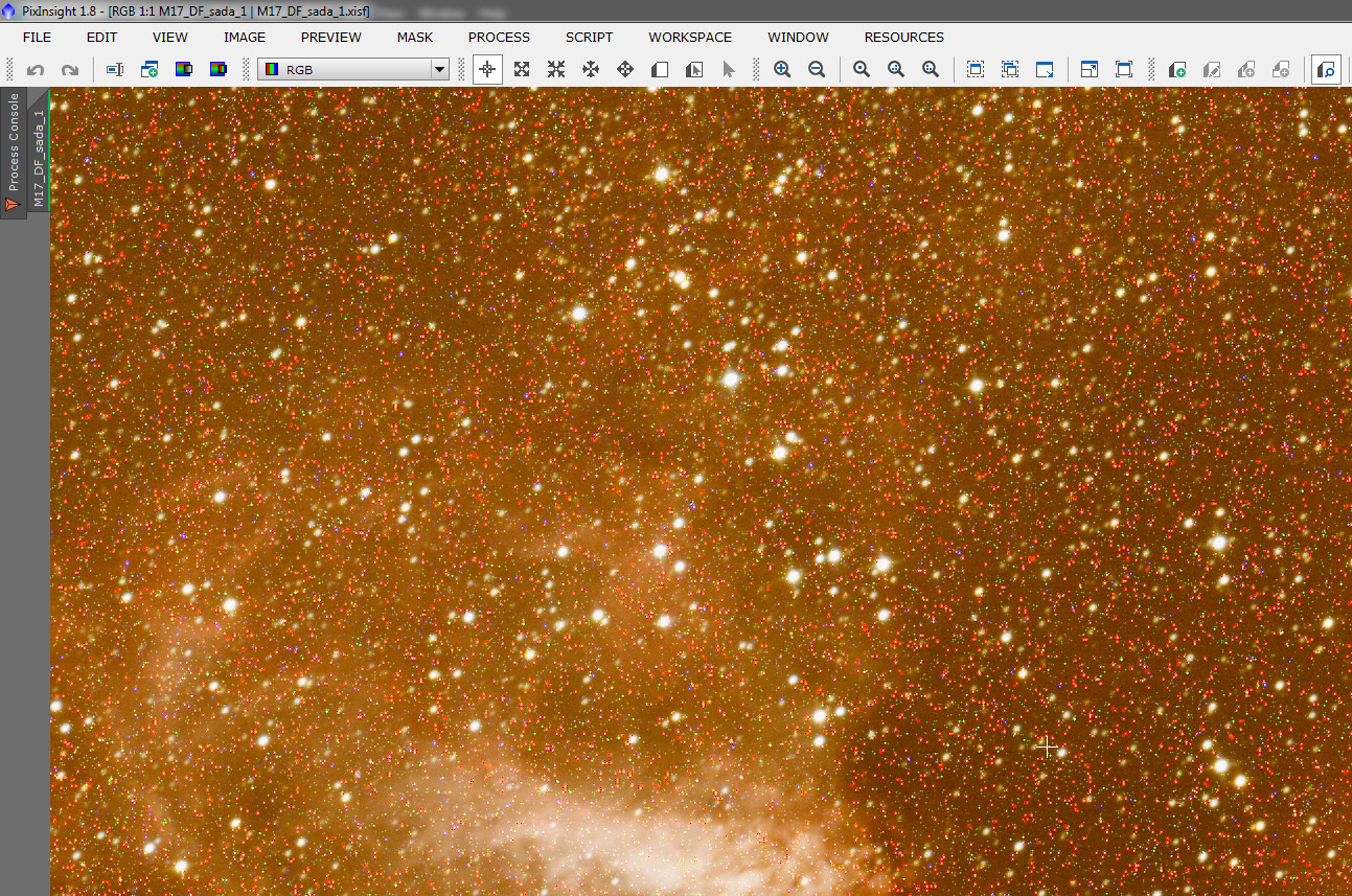

Ahoj, vcerejsi obloha byla celkem tragedie. Na zacatku to vypadalo slibne, ale nakonec bylo mraku sposuty a celkem nic sem nenafotil. Narazil jsme ale na problém s DF, který jsem mel uz jednou a prosim o radu zkusenejsich foticu s DSRL.
Stihl jsem nacvakat malo expozic, cca 8x6min M17. Bylo dost mraku, takze mam solidni knedliky, ale co me trapi vic, je nafoceni darkframu.
Jak jsem psal uz se mi to stalo jednou. Postup : nacvakam light snímky M17, pak se tam zatahne, tak to prehodim na objekt v zenitu, kde je "volno" a cvakam něco jiného (cca dalších 10x6min, stejny ISO), nez se zatahne uplne. Pak zadekluju a cvakm DFmy (5min jako u obou objektu, celkem 10ks). Teplota včera byla po celou dobu (23-02 cca kolem 17°C). Na zaver nacvakam serku biasu na framerate 7fps (1/8000s). Jak darky z první serky, tak biasy jsem fotil ještě na vytahu zadeklovanyho dalekohledu.
Prijdu ve dve dom, cheknu na rychlo data a zjistim, ze darky na první objekt vůbec nefungujou. viz obr 1

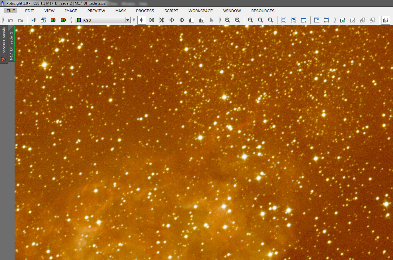

Dojdu tedy ještě ven, necham tam fotak docvakat druhou sadu DFmu , tentokrát pouze telo s krytkou ( cca hodinu po celym foceni, celkem 20ks), kdy kamera uz musí bejt vychladla a když necham zpracovat snímky s těmito DFmy, je to mnohem lepsi. Ale rovněž ne idealni. Nejaky HP tam porad jsou. viz obr 2
Muze me někdo osvětlit, co delam spatne? Driv se mi to nestavalo, ale od te doby co fotim hodne na ISO 800, resim o dost často..
DIky

Teplota čipu se mění podle stylu snímání. Zejména záleží na nastavených pauzách mezi snímky. (Například když při foceni děláš dithering a mezi darky nebudou pauzy) Ale teplota je v exifu - použij na kalibraci ty DF, které mají podobnou teplotu. Výhodou je snímací SW, který umístí teplotu z exifu do názvu souboru - třeba APT nebo BackyardEOS.
Některé kalibrační SW umí darky přepočítat na jinou teplotu - PI nebo MRAW. Ale může to mít někdy i negativní výsledky.

Snimano bylo prozatím bez APT, zatím se s tim seznamuju, mam to koupeny. Kazdopadne me prekvapilo, ze ta druha serka, kdy cip byl uz vychladlej, fungovala lepe, nez ta která byla snimana v podstate v jednom kuse s Lightama..
nosuh
Příspěvky: 2457
#326
Příspěvek od nosuh »
jeste me napada, nemuze to byt nejakym nastavenim pri kalibraci? U darku nechavam pixi v podstate v defaultu, ale treba mlecna draha, kde je hodne hvezd, potrebuje jiny nastaveni..Poprve se mi to stalo u M13, kde je taky celkem dost hvezd..

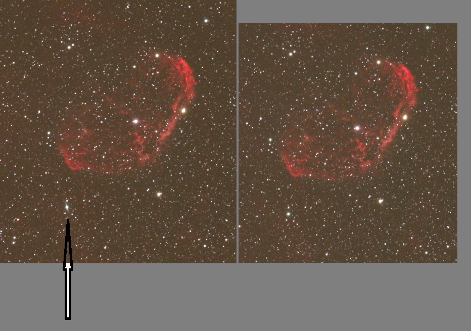

Zdravím vás,
TS APO 130/650 D6 5min ISO1600
snímky na obr: 5.8.2018 00:32 - 00:37 SEC :
se mi na snímcích začal objevovat u označené hvězdy tento chvostík. Do cca. 00:53 se střídavě objevoval a mizel. Po 01:20 už tam byl stále.
Co to je ?

Nevím, napadá mě nějaké smítko poblíž senzoru, jež se náhodou trefilo do svazku paprsků té hvězdy. Jenže když to sem dáš v tak malém rozlišení, tak se z toho nedá moc poznat.
Každopádně si myslím, že to bude někde v technice, ne na obloze.
Příspěvky: 18652
Re: NGC6888-co to je ?
#329
Ano, přesně takhle vypadá smítko nebo šmouha na krycím skle, filtru a podobně, když ho trefí svazek paprsů pro jasnou hvězdu. Podívej se na flatfieldy, jestli v to místě něco není. Pokud ne, je to velmi malé, a pak hledej na optice (korektor, filtr, sklo senozru, komory).
