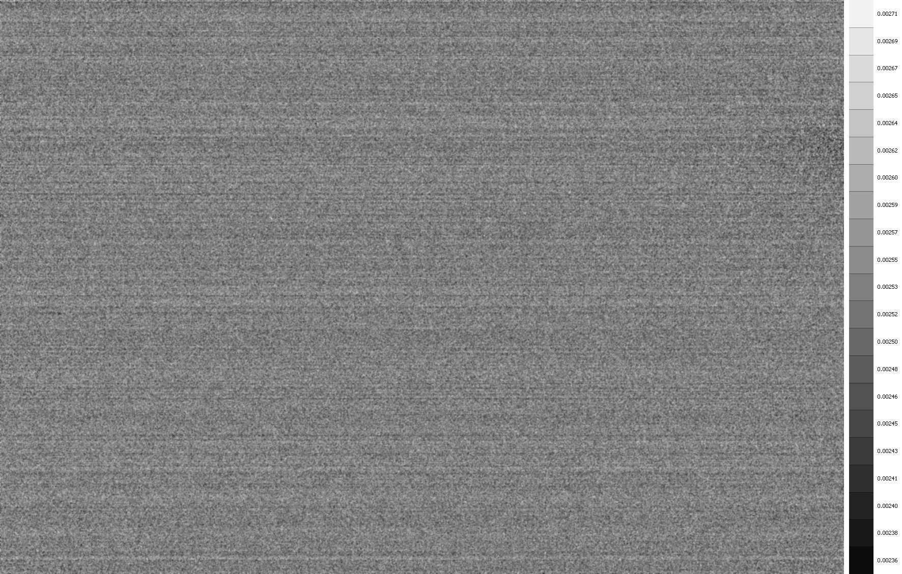

Nevím, jestli je to správně. Udělal jsem máster z těch 10 a v Pixelmath odečet. Použil jsem i konstantu, aby to nebylo nulové. Pak jsem použil FlatContourPlot aby se odchylky zvýraznily. Průměr po odečtu je u obou stejný 0,00253 nebo 166 v 16 bit.
Ten rozdíl co uvádím v předešlém příspěvku je skokový, nijak pozvolný co by nasvědčovalo rozdílnému prochlazení v čase . Pro ty ostatní jsem to udělal taky, prakticky stejné výsledky .
Tady jsou jsou výsledky první a desátý, rozdíl času mezi je 55 min . Je tam vidět jen to pruhování a zbytky po tom odečtu toho vyzařování jen jako vyšší šum .
Doplnění : Porovnal jsem stdDev(směrodatná odchylka v podstatě šum) a ta se mění různě ,1-28, 2-34, 3-31, 4-37, 7-28 , 10-33. Tak ani tady není vidět žádný trend .

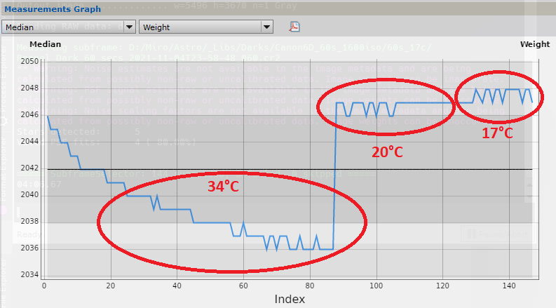

Dovoľte mi podeliť sa s Vami o tento poznatok ku Canon 6D:
Spravil som si darky, teplota čipu priebežne rástla, bol som zvedaný, ako sa to prejavuje na darku. Dal som analýzu cez subframeselector. A graf ma prekvapil. S vzrastajúcou teplotou mediánová hodnota snímku klesala. (Rozptyl hodnôt som nekontroloval.) Človek by čakal, že naopak s rastúcou teplotou bude signál stúpať... Zobral som (síce staršie) darky s nižšou teplotou a hľa, detto. Viď obrázok.
Na záver som pozrel medián biasu - je 2047,5 - to je cca ako darky zo 17°C.
Je to pre mňa prekvapivé správanie.
- darkc6.png (55.47 KiB) Zobrazeno 8995 x
Re: Dark frame
Canon tam má automatickú úpravu offsetu tak aby bol základ vždy 2048. Takže robiť nejaké závery z tohto sa nedá ak sa mení offset. Jediný použiteľný ukazovateľ tu bude štandardná odchýlka.
- Příspěvky: 18717
- Věk: 53
Re: Dark frame
Potvrzuji, přesně tohle jsem chtěl napsat a zjistil kdysi také. Jaký je skutečný bias ze senzoru se bohužel nedovíme, firmware to úspěšně maskuje, a normalizuje na konstantní hodnotu, dokonce i bez ohledu na ISO, s jehož nárůstem by měl bias též růst.
