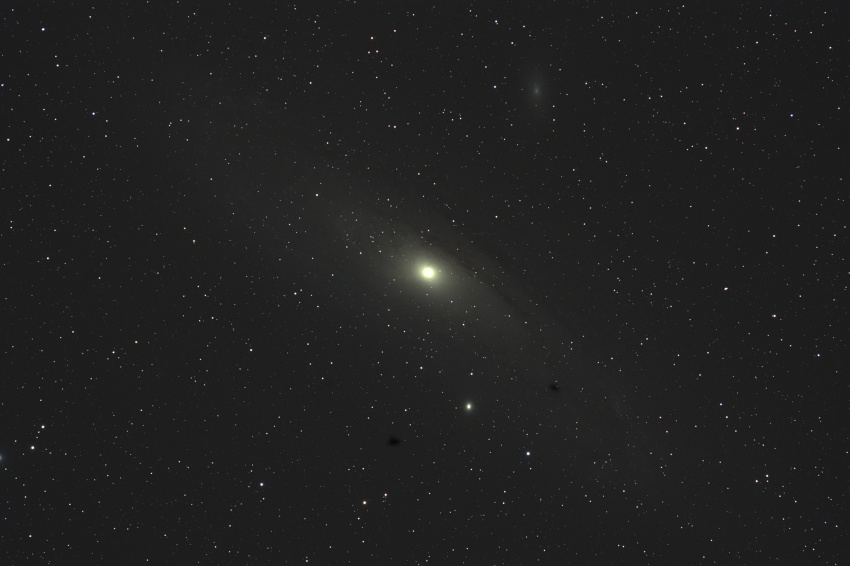

Mám takový banální problém zpracovat sérii snímku z jedné noci. Na všech expozicích je tmavá malá skrvrna (asi smetí na clip filtru), ale ta se mírně pohybuje. Navíc na flatech se skvrna pohybuje ještě více. Výsledkem po kalibraci je tmavá šmouha. Kalibraci jsem prováděl pomocí BatchPreprocessingu. Zkoušel jsem i ručně ImageIntegration, ale marně.
Jedna expozice vypadá takto (ta skvrna více vpravo ta je v pohodě, ta se ani nehne, problémem je ta levá):
9203_M31_C450D_601s_iso800_16 C_20160908-013658.jpg (103.18 KiB) Zobrazeno 4296 x
A jeden flat:
9224_C450D_FF_1-15s_iso100_25 C_20160908-193748.jpg (11.24 KiB) Zobrazeno 4296 x
Výsledkem je master light s tmavou a světlou skvrnou:
A master flat, který to domrší:
Re: PixInsight
Napsal: 06. 01. 2017, 10:32
od Bill
Pokud se to stěhuje, tak s tím nic moc automaticky neuděláš. V master flatu to musíš odstranit - pomocí klonovacího razítka.
V Lightech - pokud se to stěhuje hodně, tak na to může zabrat nějaký algoritmus - Sigma klip ap.
Pokud se to stěhuje málo, tak by jsi to mohl zkusit složit po skupinách - např 1., 3., 5. ... a pak 2.,4.,6....
Pokud to nepomůže, tak pak jedině opravit ručně :-(

Bill:
Díky za rady. Zkusím nejprve vygumovat ten master flat, který to zmršil ještě více (ta světlá načervenalá skvrna vedle).
Na light snímcích se to posouvá jen velmi málo. Bohužel.
K tomu skládání (ImageIntegration?) po skupinách - vzniknou mi dva master lighty. Ty pak složíma jak? ImageIntegration lze jen na více jak tři, myslím.
Ještě bych potřeboval rozvést to ruční odstranění. Vůbec netuším jak. Klonovací razítko se mi moc nechce použít - kreslit do hvězd to ne.
Napadlo mě udělat kalibraci jednotlivých subexpozic a pak před debayeringem a registrací nějak pro každý snímek udělat umělý "flat" jenom s tou šmouhou a tím pak násobit. Jak ale udělat takový flat? Nebo nějak jinak?
Nechce se mi 150min snímků kvůli takové skvrnce zahodit :? .

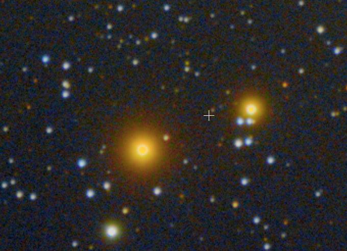

Mám velký problém se středy saturovaných hvězd. Po masked stretch a saturaci vylezou uprostřed divná fialová kolečka (na obrázku saturace bez masky po LinearFitu a pak MaskedStretchi).
Na stránkách Pixinsight jsem našel postup, jak se toho zbavit pomocí skriptu Repaired HSV separation:
http://www.pixinsight.com.ar/en/info/processing-examples/28/maskedstretch-stars-sores.html
Sice trochu lepší výsledek (už není fialová), ale pořád ta škaredá kolečka:
Ještě mě napadá, co by mohlo mít vliv. Jedná se o M31, kde mám pro lepší střed galaxie 10min expozice složené dohromady (normálně přes ImageIntegration) a pak 2min expozice dohromady a ty dva master lighty složené přes HDRComposition.
