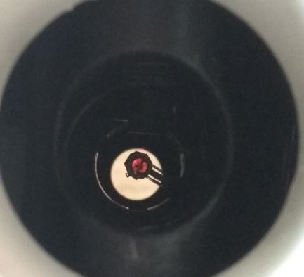

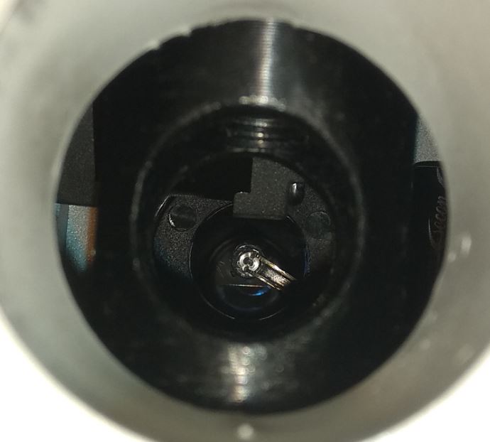

LED je uprostřed (aspoň u EQ6) a ničemu to nevadí!

A když jsi zhasnul osvětlení, tak jsi hvězdy v hledáčku viděl? Osa deklinace má v sobě otvor, takže se musí při ustavování otočit otvorem nad polární hledáček. Pokud jsi neviděl žádné hvězdy ani se zhasnutým hledáčkem tipl bych si toto.

Špatně jsem se vyjádřil - rozkoukal jsem se znamená, že jsem polárku přiblížil na osu polárního hledáčku, tedy ano, bez osvětlení byly hvězdy vidět a osa deklinace byla otočená správně.
Nastavení intenzity reaguje okamžitě a když teď koukám za světla, hledáček by měl být zaostřen OK.
Co se týče ledky, ta se zdá být uprostřed. Jak ji tedy můžu posunout na svoje místo, jestli to je tím? Jaký je to model asi nepoznám, ručka je ten nejnovější typ a nastavení intenzity osvětlení jde přes ručku.

Ta ledka je tam spravne. Nic neposouvej. Divne je, ze nic nevidis, protoze vzdy videt alespon Polarku. Zkus nekdy vecer rozsvitit a mrknout se nekam na antenu. Pokud by to neslo jinak, tak si prisvitis celovkou zboku. Oldschool reseni, ale fungoval jsem tak :)

Jak už mě opravil Bill, ta LEDka má být uprostřed, takže ji nikam neposouvej.
Mohl bys ještě zkusit následující: Vypnout podsvícení úplně a zkusit nasvítit hledáček externím zdrojem, třeba červenou čelovkou, kterou umístíš na okraj konce hledáčku. Pokud by zas nebylo nic vidět, tak bude asi problém v samotném hledáčku
