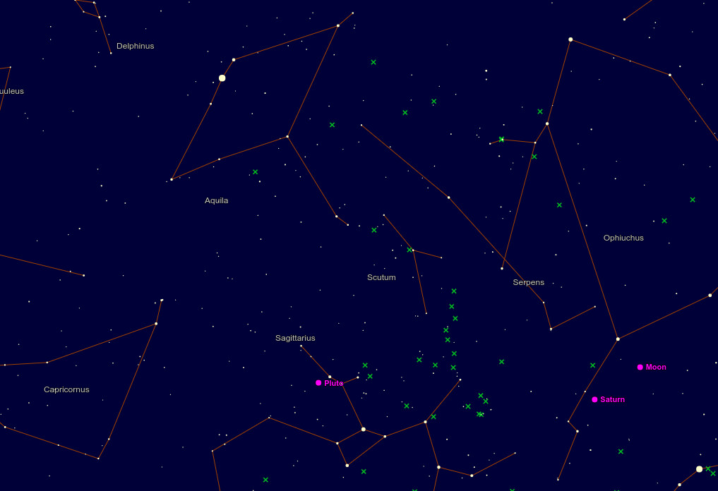

Červená tečka vedle Měsíce
#319
Příspěvek od desss »
Zdravím,
- včera (2.8.2017 okolo 22:40) jsem fotil Měsíc
- nebyla použita žádná "speciální" technika, jen stativ, objektiv 300 mm (přepočteno na kinoformát), foceno v městské části
- dnes při detailnějším zkoumání fotografie jsem objevil červenou tečku vlevo dole na fotografii (fotografií mám více, jelikož jsem testoval různé nastavení expozice -- případně můžu přidat)
- snímky jsem pořizoval v rozmezí několika desítek minut a tečka se nepohla (tím bych vyloučil letadlo či nějaký jeho odraz)
- ISO bylo nastaveno na 100, ale je možné, že je to nějaká porucha čipu?
- v astronomii jsem naprostý začátečník, ale po pár minutách googlení jsem dohledal, že by se (čistě teoreticky) podle pozice mohlo jednat o Saturn (ale zde mi moc nesedí červené zbarvení) -- viz přiložený screenshot
Pomůže mi někdo potvrdit / vyvrátit některou z mých domněnek?
S úctou,
desss
Karell
Příspěvky: 5632
Bydliště: Brána do Krkokonoš
Re: Co to prosím Vás je?
#320
Příspěvek od Karell »
Jedná se o hvězdu ze souhvězdí Hadonoše.
hamr
Příspěvky: 3443
Bydliště: Tábor (Dražičky)
Věk: 66
#321
Příspěvek od hamr »
Ale ta jasnější hvězda mag 6,4 je podle HNSKY trochu jinde?
Když zvyšuju gamu obrázku jasnost Měsice roste, ale jasnost tečky ne. Jestli to spíš nebude něco na tom čipu?

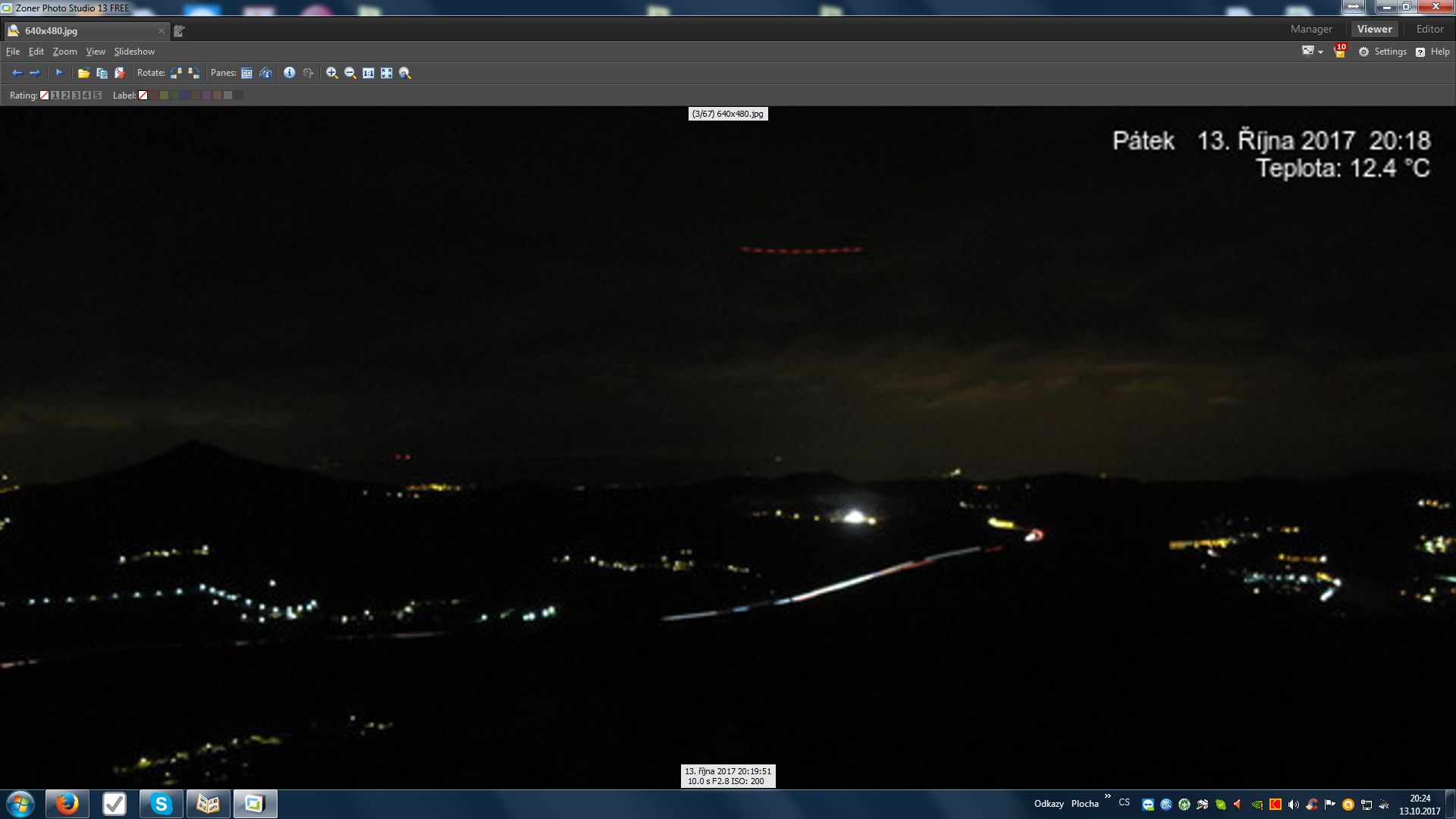

Příspěvek od milo »
Webcam-scan obrazovky.Co je to?Snad se zdaří vložení obrázku.[img]
