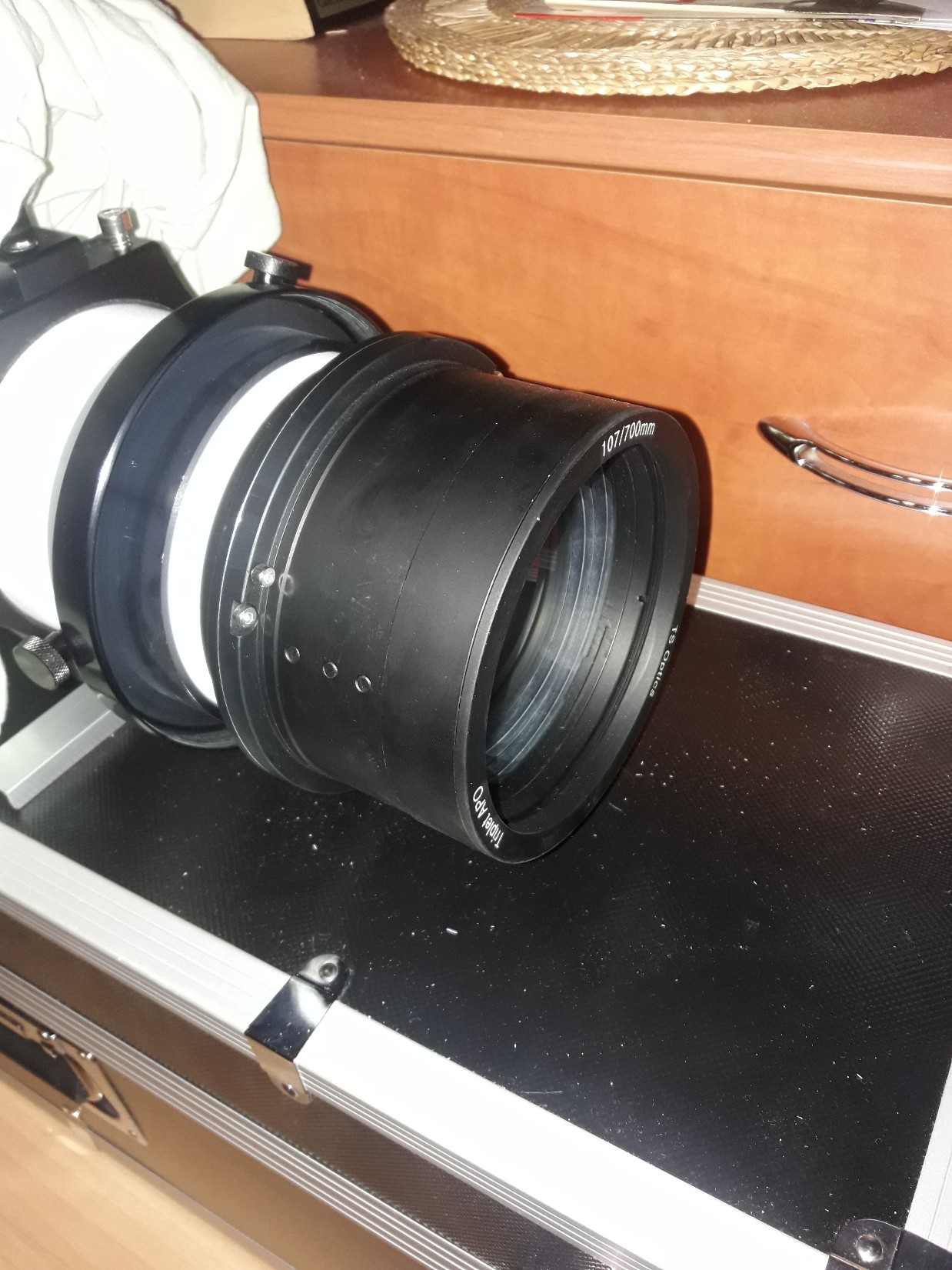

Měl bych dotaz - při vymýšlení výhřevu apo refraktoru 107 od TS. Hodlám použít odporový drát manganin, co jsem měl i na rosnici ed80, ale ta byla - sice přes filc - ale přesto v kontaktu s kovovým prstencem držícím optiku. TS už to má řešené dost jinak - rosnice je v kontaktu (opět přes filc) jen na tenkém kroužku a jinak je od zbytku konstrukce držení skel dost vzdálena. Na fotce je jak to vypadá po vyšroubování rosnice. Dobré by asi bylo namotat drát přímo na nosnou konstrukci optiky, ale jak se pak nedestruktivně dostat vodičem "ven" ... tak mě napadlo dát výhřev na začátek rosnice - něco málo se přenese přes ten filc do "kroužku" s optikou a pak by se mohl vyhřát prostor mezi tím kroužkem a zadním úchytem rosnice (na obr. kroužek s vnitřním závitem a dvěma černými aretačními šrouby). Hodlám tam namotat cca 12ohm (a samozřejmě pwm regulace). Na ed80 jsem měl 20hm a bezproblémově to makalo snad ani nikdy na max nebyla potřeba. Je to blbý nápad nebo dobrý nebo napadá někoho lepší řešení? Dík za případnou konzultaci.
Re: Vyhřívání
Napsal: 02. 05. 2019, 21:25
od hades
Co takto namotat ten drát dovnitř co nejblíž k optice a pak jeho napájení vyvést po vnitřní stěně rosnice ven? Dál už bys to na vnější straně opatřil nějakým konektorem. Bylo by to tam ale napevno
Re: Vyhřívání
Napsal: 02. 05. 2019, 22:09
od Libcz
Taky jsem o tom uvažoval, ale právě bych nerad něco tahal vnitřkem rosnice - strach z odlesků. A taky už by ta rosnice pak nebyla zasouvací (to by až tak ale zase nevadilo). Nejlepší by bylo provrtat rosnici, ale víš jak ... fungl nová drahá věc, člověku se do tskových razantních úprav moc nechce :-)
