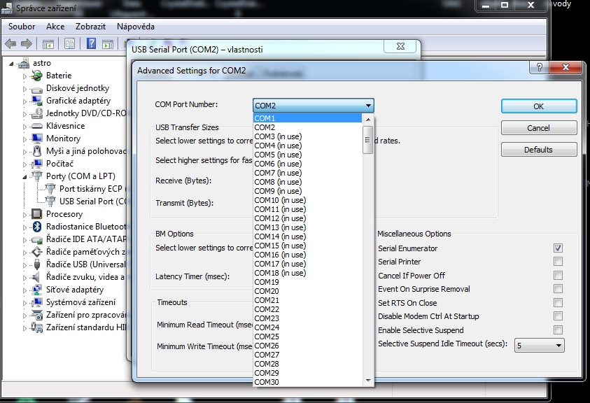

Mam problem s EQ direm od Pegasus Astro v kombinaci s EQ8-R a notasem s Win7 64b - problem je ze at to zapojim do jakyhokoli portu nebo hubu ( zkousel jsem i ten v montazi - v pocitaci se hlasi pod COM 19.
V ASCOMU jde ale manualne nastavit max. COM 16, a jinou moznost mi nenabizi.
Da se tohle nejakym zpusobem obejit, netusi nekdo? Nejakej switch portu nebo tak neco..stejnek kabel mi na win 10 fachal bez problemu,myslim ze na COM 16.
Diky

od Patrik93
Ahoj, skúsil by som zmeniť číslo portu vo windows správci zariadení:
Re: EQ8
Napsal: 25. 12. 2022, 14:38
Ve Windows, tuším že někde ve správci zařízení, jde nastavit, jaký COM to má mít přiřazený. Dělal jsem to už několikrát. Ale jsem teď na MACu, tak se nepodívám, kde přesně je to tam zašité, ale dost hluboko. Kdyžtak později...
Tak Patrik byl rychlejší. To je ono.

Patrik93 píše: 25. 12. 2022, 14:36 Ahoj, skúsil by som zmeniť číslo portu vo windows správci zariadení:
Parada, diky!
Tenhle postup funguje, i kdyz me zarazi ze ty tam mas skoro vsechny porty volny a ja jen prvni 2 a pak skutecne az od te 19ky, a to je v compu pichnuta akorat ta montaz..
Ale swithcnul sem to na tu 2ku, takze to facha

od Patrik93
Ahoj, používané porty si Windows drží na zariadenia. Aj keď je zariadenie odpojené tak Windows mu to miesto rezervuje aby sa po pripojení dostalo k rovnakému portu.
Hľadal som riešenie a asi najlepšia cesta je si prejsť čo za zariadenia máš na tých COM portoch a premazať to.
Našiel som tento postup ako to premazať: Resetting Windows COM Ports. Odskúšal som u seba a funguje. Buď teda zmazať v registroch, alebo cez tú zmenu portu. Ja som skúšal obidve metódy a obe sú v pohode. Ide o to čo ti bude viacej vyhovovať.
Postup pre regedit:
1) HKEY_LOCAL_MACHINE\SYSTEM\CurrentControlSet\Control\COM Name Arbiter\Devices
2) zmazať zariadenia čo vieme že tam nemajú čo robiť (označiť COM X - XX a delete)
Postup pre správcu zariadení:
1) dostať sa ku zmene portu zariadenia - ako som písal
2) zvoliť niektorý z používaných portov a po zobrazení výstrahy dať "ok"
3) opakovať č. 2 kým to nevyčistíme alebo ak stačí jeden port tak ignorovať tento bod
Hlavné je že ti to funguje :)

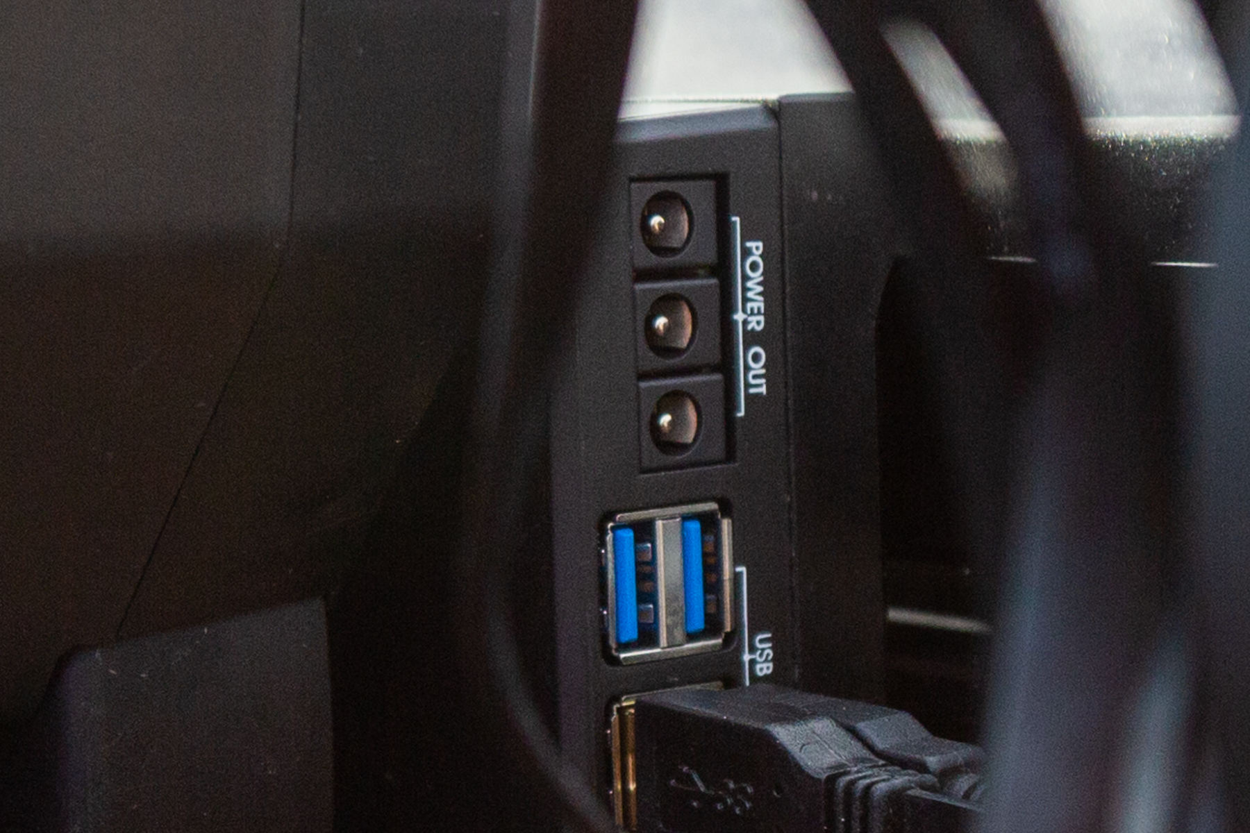

Montaz EQ 8-R po switchi na COM2 jede jak ma..jen mam dotaz jeste ohledne interniho hubu v hlave montaze, na rozvody12V a USB 3.
Chapu to tak, ze ten panel vespod RA pouzdra je vstup pro DC zdroj 12V ( oznacen jen "PWR") a nahore u OV jsou 3 x 12V vystupy ( znaceny "POWER OUT"), aby clovek nemusel mit 3 draty vysici dolu, ale jen jeden po sloupu a pak nahore kratasy k periferiim dalekohledu..predstava je, ze bych do toho pichnul napajeni chlazeni kamery ASI 1600 + el. ostreni (DSD3)+ topeni sekundaru (12V/2W/0,17A).
A nebo je to vsechno napajeny rovnou z kabelu na horni strane montaze ze site ( DC 11-16V/55W, sroubovaci) a neni potreba dole zadnej zdroj, a tam je to taky jen vystup pro nejakou periferii v dolni casti dalekohledu ( vetracek, topeni primaru, atp.).

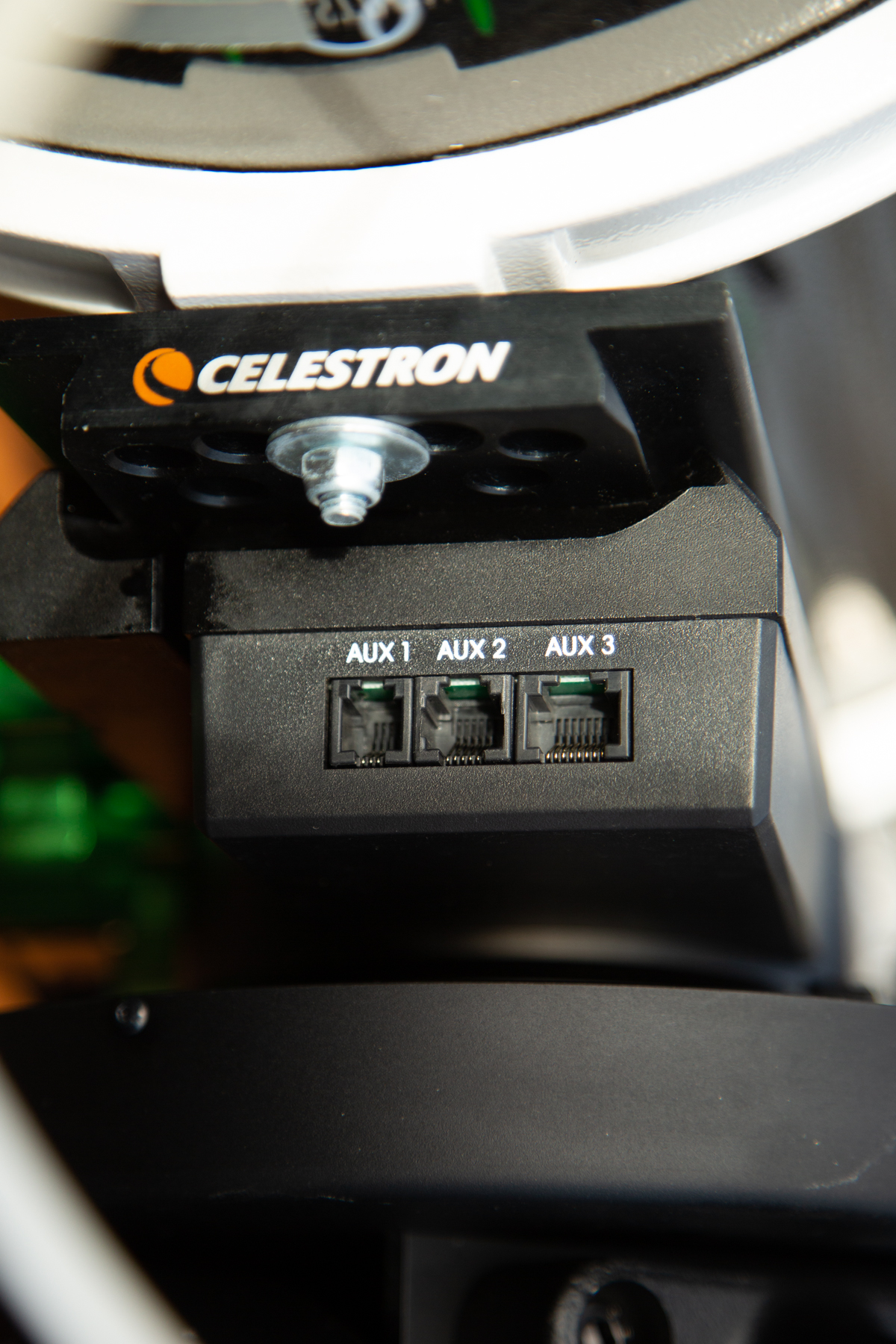

A k cemu jsou tam pak dobry ty AUX porty vedle toho "PWR"? Pointer se musi stejnak supnout rovnou do "AutoGuide" ne? Z toho USB mi vede jeden kabel pro vsechno do PC a to facha, to mam vyzkouseny, ale ten zbytek dole mi nedava moc smysl. Jeste mi napada pichnout pointer do AUX 2 na spodku rybiny a AUX 2 na RA pouzdru by sel lip propojit kratasem do "AutoGuide", aby to byly dva kratasy, co se s nicim neperou a ne jeden dlouhej kabel RJ12..

To napájení je nejspíš jak píšeš v prvním případě. Očekával bych, že montáž bude napájena samostatně. A navíc k tomu tam bude napájecí hub.
Na co jsou AUX porty netuším, ani po krátké googlení jsem odpověď nenašel.
