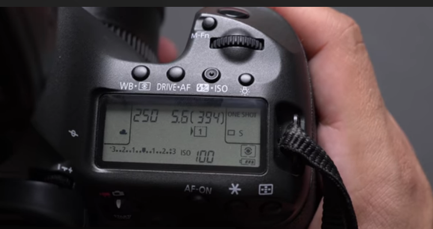

Kdo ze zkušených fotografů může identifikovat typ této Canon zrcadlovky ? Jiné foto nemám
. Díky !
- Canon zrcadlovka, kdo pozná typ.png (464.67 KiB) Zobrazeno 2065 x

spíš než zkušenost fotografa na to pomáhá google
Měl by to být EOS 5Ds
https://media.the-digital-picture.com/I ... p-View.jpg

- Beda
- Příspěvky: 2344
- Věk: 81
Díky, je to ona. Je to kamera, kterou používá jeden makrofotograf a teď, když se podívám na její cenu, tak rozumím kombinaci se starými vintage objektivy. I když Canon Makro sklo tam ukazoval také
