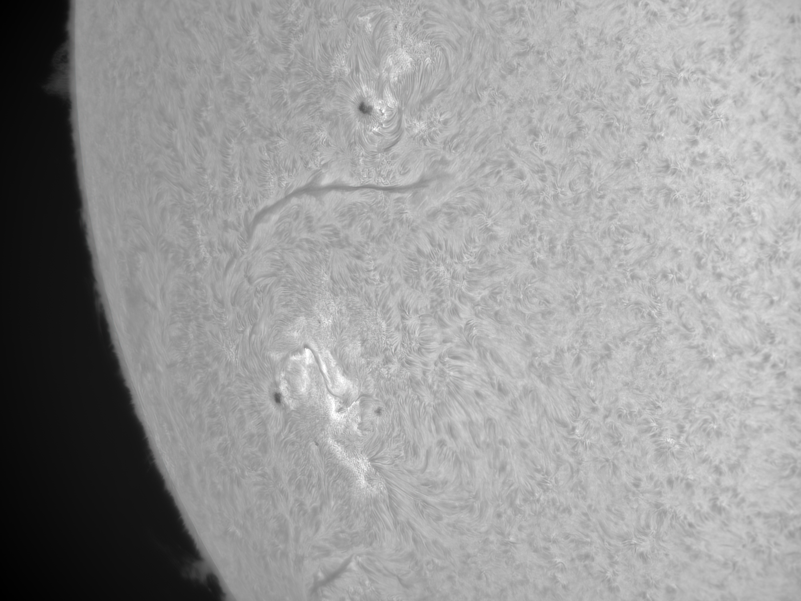

Tak ještě dva kousky z dneška. Přes noc se objevila na okraji jedná hezky kontrastní protuberance, a přidávám ještě druhou stranu disku.
Budu muset zavést nějaké standardizované zpracování a to dodržovat, aby každý snímek neměl jiný jas a kontrast. Blbě se to hlídá.
Mimochodem, kdo používáte Autostakkert, vždy mi vykreslí po hrubém zarovnání takový červený obdélník, a align-pointy nejdou nasázet mimo něj. Kraj snímku je pak rozmazaný, protože to tam není dobře zregistrované. Jde to nějak deaktivovat ? Nejspíš to vzniká tím, že při snímání videa trochu hýbu snímaným polem, aby zmizela smetíčka a lehká interference (kroužky). A ta červeně ohraničená oblast je průnik všech framů ? (v AS mám zaškrtnuto expand, ne crop).
Ve finálním řešení bude kamera precizně vyčištěná a prachotěsně smontovaná s Barlowem, a nakloněná aby tam newtonovy kroužky nebyly, ale k tomu je ještě dlouhá cesta. Musím sehnat přesná zrcátka, a celé to postavit. Bude tam i přepínání mezi 50mm objektivem na celý disk a 150-kou na detaily. Už se na to těším, ale potřeboval bych naklonovat

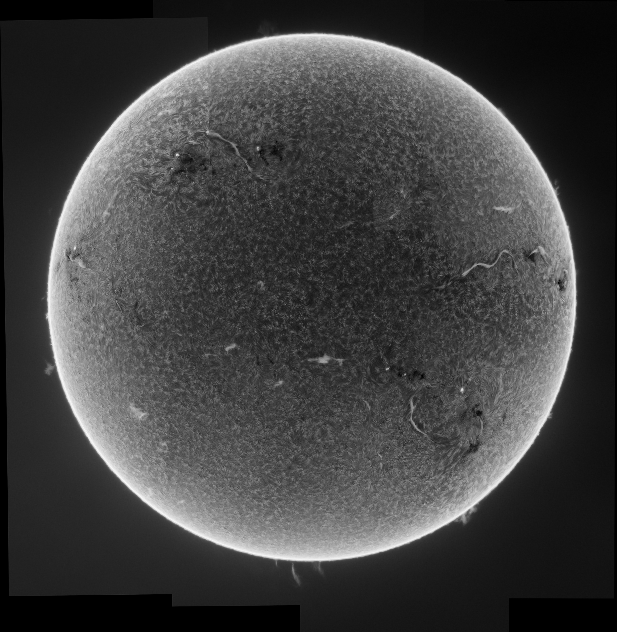

Martine, ano, ten červený obdélník je průnik všech snímků. Já mám zaškrtnuto cropped, ve výsledku bych snímek stejně ořezal a víc, než průnik to nevezme, nebo jsem na to nenarazil. Ta myšlenka použít toho Lunta na modifikaci mi také prolétla hlavou, tak aspoň vidím výsledek - pěkné a děkuju.
Já zatím zůstávám u svého quarku a 50 evoguide, ikdyž mám v plánu přejít na větší kalibr. Prozatimní mozaika Slunce ze čtvrtka 28.9.23 - lehce před 10h. zmenšeno na 50% Jak se do té mozaiky nořím víc, tak mi to víc nejde
Vždy tam hapruje nějaký panel a ICE to nechce složit, tady mi nevzal 2 panely - celkově 8, tak jsem je vložil ručně. Potýkám se se dvouma problémy - osvětlení pole a zkreslení snímků. Osvětlení pole má na svědomí patrně lehký opar a nejednotný etalon, který do určité míry narovná flat, ale kontrast na povrchu je už jiný pro přechod na dvou snímcích. Dalším je zkreslení snímku, kde bude na vině naklonění senzoru kamery, protože mám protažený detail na jedné straně u jednoho snímku a ten samí je na druhém snímku kratší. Ve výsledku ICE vezme strukturu detailu povrchu a po složení, tedy pokud to vůbec udělá, to nenapojí okraj disku, takže je tam takový zub. No je prostě se pořád co učit.

Škoda, docela bych si to zatmění nechal líbit ... já se musel dnes spokojit s pouhým pohledem na nezatmění. Podmínky nebyly nic moc, vzduch byl ještě studený a pořádně se to vlnilo, ale něco z toho vypadlo.
Tentokrát jsem zvolil mozaiku více polí - 15 (5 řad x 3 sloupce) při rozlišení 1500x2000 s ASI1600mmc. Zkusil jsem také prodloužit expozici a to sice z mých obvyklých 5ms na 10ms, což je asi při horším seeingu blbost. Dále jsem na senzoru vybral oblast, kde Daystar dává rovnoměrnější osvětlení. 1 video/panel má 45s (cca 2250snímků) a složil jsem nejlepších 200.
astrovotky
Snad poprvé mi vzal ICE všechny panely i na neinvertované variantě bez nějakého problému. Jen nevím, zda to bylo počtem, nebo rovnoměrnějším osvětlením snímků.
astrovotky
