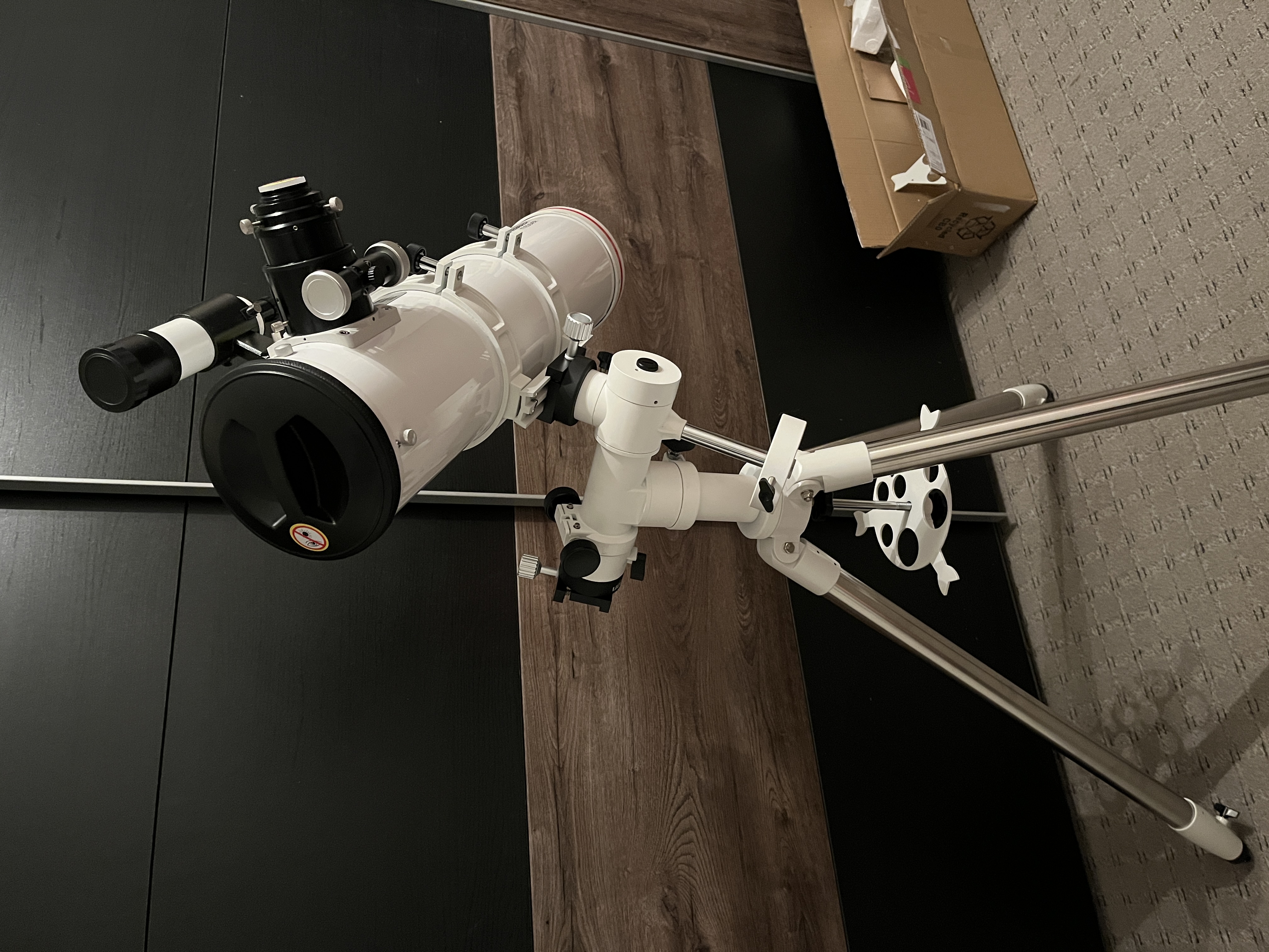

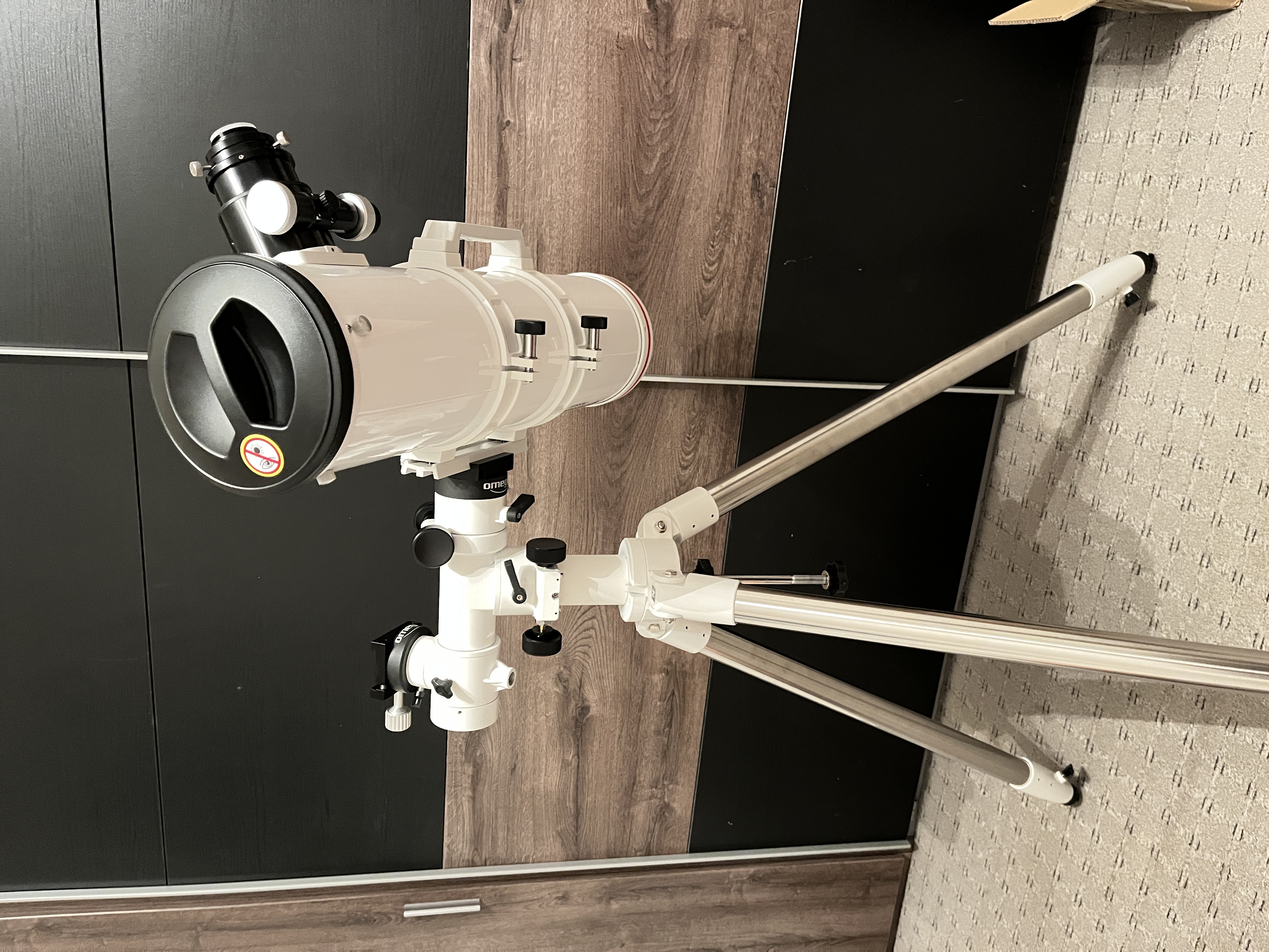

Bresser 150/750 mm na AZ montáži twinmastr Omegon

Petře,
na prvej fotke to vyzerá dobre, len to chce adekvátne závažie na druhú stranu. Alebo aspoň to malé čo si dostal k montáži. Už len stoličku k tomu a pozorovať sa bude veeeeľmi pohodlne. tiež som mal newton podobných parametrov na SkyTee. Ale to čo máš na druhej fotke je blbosť. Jednak nemá zmysel dávať takto veľký ďalekohľad mimo osi pokiaľ ho môžeš namontovať na os (ako na prvej fotke) a taktiež to závažie zdola je určite nedostatočné.

Ahoj dekuji za radu k montáži jsem nedostal návod a nikde jsem neviděl jak umístit dalekohled aby byl vyváženy . Montáž je dost pevná tak při velkém zvětšení se to nebude klepat jak ratlík. Zavazí má 4,5 kg tak by mohlo být dostatečné.

Aha, ty k tomu máš takto veľké závažie? Na fotke to tak nevyzerá.
Áno montáž je to pevná a určite bude stačiť na Tvoj Newton, len rozhodne ho umiestni do osi. Bude to nielen lepšie držať ale bude aj pohodlnejšie na manipuláciu. Ja som si svoju SkyTee trošku upravil. Na obidvoch stranách upevňujem ďalekohľady do osi: viewtopic.php?p=529584#p529584

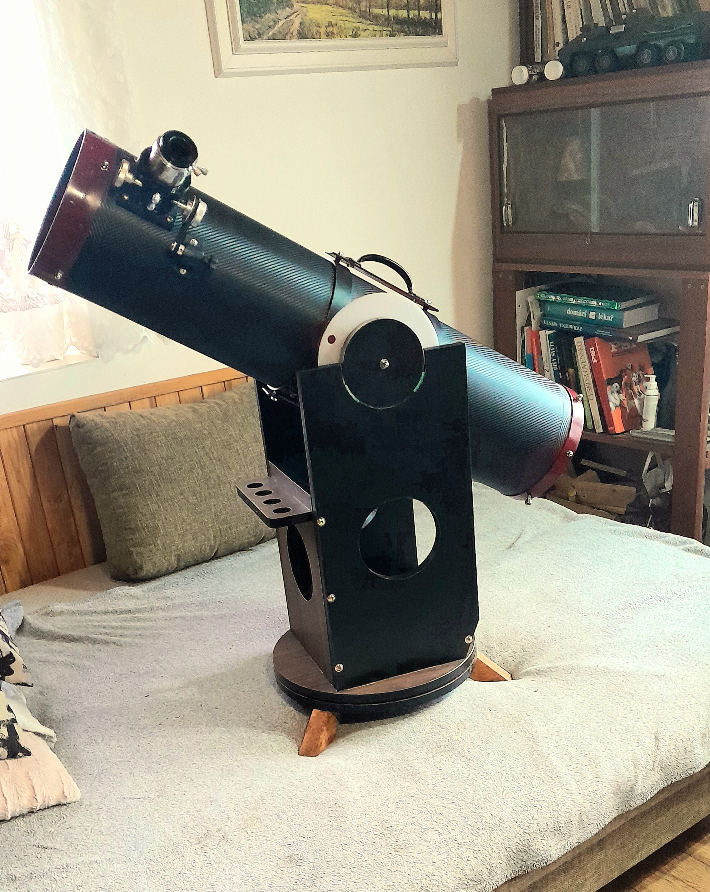

Zdravím.
25.10. jsem od Martina M. získal návrh ohniskové vzdálenosti a tak jsem začal makat. Zima je dlouhá a přežít ji něčím smysluplným praktikuji už 3 roky.
Ještě tam chybí přilepit primár a pořídit hledáček.
Snad to bude jednou můj miláček.

Zajímavě a levně řešený převod ostření :)

Uznání od mistra potěší. Až ho dodělám tak nafotím detaily.
