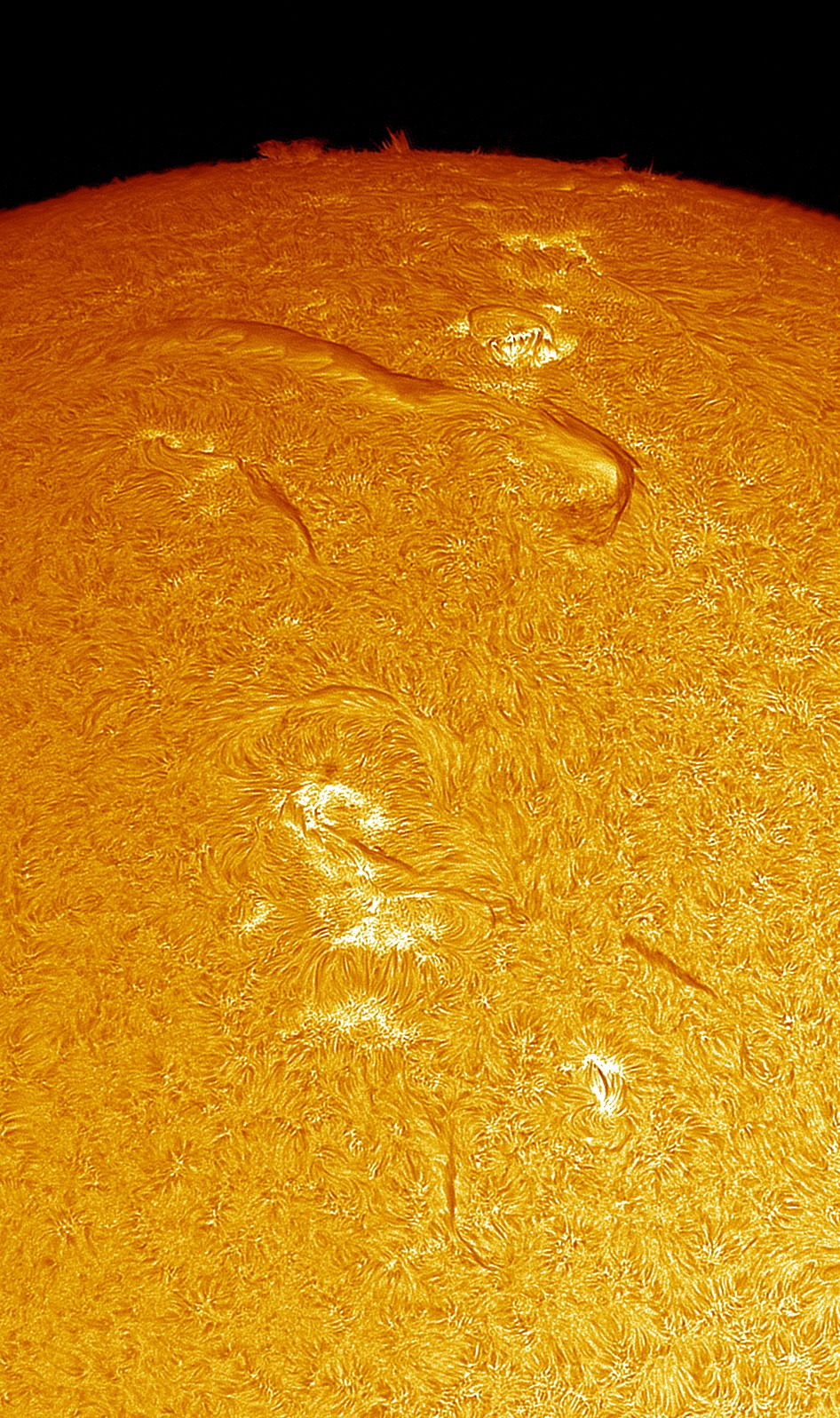

Přidám taky jeden snímek ze včerejška.
Lunt 150 DS + ZWO ASI290MM

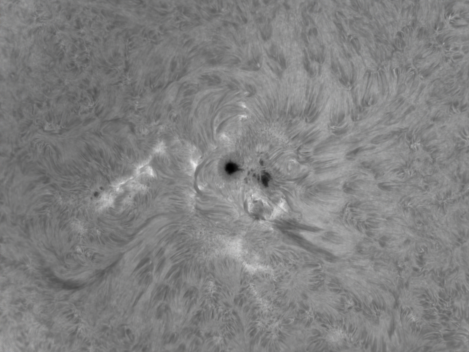

Test mé nové hračky. Bazarový Lunt 50mm tlakově laděný, s BF1200 filtrem. Odšroubovaný 50mm objektiv a celý Luntík zasunutý do konce tubusu achromátu Bresser Messier 150/1200 s Baader DERF filtrem. Kamera C1-5000, barlow 2x. Stack 10% snímků z 2000. Seeing běs, bylo to po 17h odpoledne.
Test byl provizorní, celé to je rozvaklané, sweet-spot nebyl ve středu senzoru. Refrák mi tu už leží přes rok, čekajíce na vhodné torzo dalekohledu. Nyní se zadařilo. Přes zimu budu muset dát do kupy nějaký mechanicky preciznější stroj, asi zkrácený zalomením zrcátky, aby to bylo trochu kompaktní :-)

Ahoj Martine, myslím, že na test jsou skvělé výsledky. Je to v podstatě dost podobné té sestavě co používám já. V jaké aplikaci jsi to zpracovával?
Re: Slunce
Napsal: 24. 09. 2023, 23:22
Vybrané podle kvality a stacknuté je to v AutoStakkertu. Doostřené v PixInsight.
Jak máš velký na tvé soustavě spot, ve kterém je etalon v pásmu ? Se zvětšujícím se poměrem objektiv vs. etalon se zmenšuje. Tahle geometrie (150mm objektiv, cca. 23mm etalon) je na detaily dobrá, na celý disk samozřejmě ani náhodou, i kdybych měl větší senzor. Použitelný je odhadem kruh o průměru 5mm (odhadováno z velikosti senzoru).

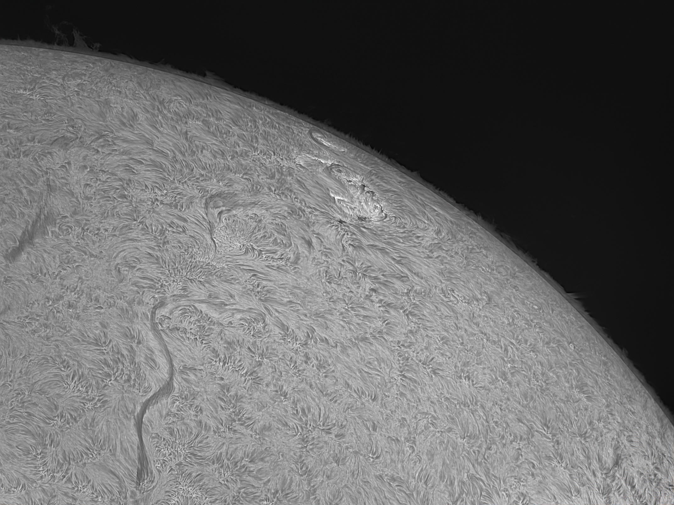

Trochu se mi podařilo ten bastl z Bressera a Lunta zcentrovat, a zoptimalizovat polohu kolimační soustavy tlakového Lunta, aby Jacquinot spot byl co největší a ležel ve středu senzoru. Nyní je použitelné téměř celé pole kamery C1-5000 (s vyjímkou úplných rohů, ty jsou maličko světlejší). Zatím bez FF, ale vypadá to už velice dobře. Začnu vymýšlet nějakou kompaktní variantu mechaniky, tahle obluda se na EQ6 při tom rozlišení klepe jak ratlík :-)
Další obrázky budou následovat, mám asi 4 videa zajímavých oblastí z dopoledne, než se to začalo hodně klepat.
Plné rozlišení dostanete otevřením obrázku v novém okně.

Martine máš to už hodně dobrý. Pro tohle vylepšení by asi přesatvba Lunta 60T bez tlakového ladění byla zbytečná ne? A ten Baader D ERF je takový to sklo asi za 10tis?
Re: Slunce
Napsal: 28. 09. 2023, 14:02
Ono to s tím náklonem laděným Luntem nějak funguje taky, akorát tím, že je etalon v náklonu, tak má obraz prostě trochu gradient, místo kruhového spotu s maximálním kontrastem, do kterého se musíš vejít senzorem, jsou to spíš takové pásy, a docela blbě se s tím pracuje, tedy alespoň u mého kusu který je sám o sobě parádní. Ono by ale asi stačilo vyosit kameru trochu do boku, kam je sweet-spot posunutý. Pak by to bylo OK i s náklonem laděným filtrem, ostatně, Proky to má postavené z PST-čka které se taky ladí náklonem, tak se ho zeptej. Půjde to adaptovat na všechny malé Lunty, si myslím. Akorát nepočítej s tím, že na tom dlouhém odhnisku tam půjde dát dlouhý okulár, a uvidíš celý disk. Neuvidíš. Ten sweet-spot se zmenšuje poměrem apertury ku velikosti etalonu. Jsou na to vztahy pro výpočet. Takhle upravená soustava je vhodná pouze na koukání na detaily a snímání detailů kamerou.
Ale mě se podařilo sehnat tlakově laděnou padesátku, která si o to přímo říkala. Tím mi zůstane double-stack Lunt jako malý převozný s parádním kontrastem na koukání. A na foto budu mít tuhle soustavu.

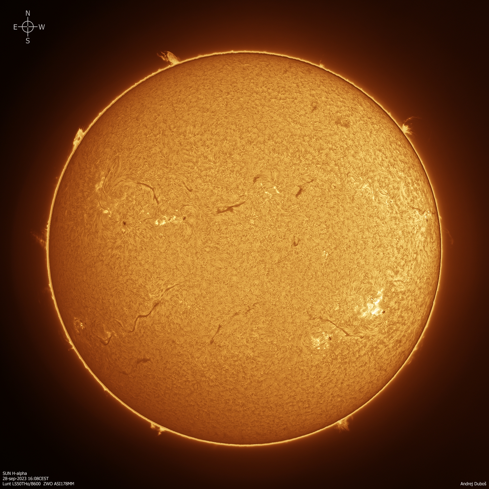

Séria jasných dní pokračuje a tak využívam čas na pozorovanie Slnka. Od predošlého pozorovania sa naša denná hviezda otočila o kúsok a tak rozsiahly aktívny región AR3445 nájdeme už len kúsok od západného okraja disku. Oblasť sa trochu zmenšila a ubudli aj slnečné škvrny. Juhovýchodne od nej taktiež o niečo menej aktívna oblasť AR3447 obsahuje o niečo väčšiu škvrnu, obe oblasti v chromosfére oddeluje dlhý a tenký filament. Z východu sa k nám natáčajú ďalšie regióny, ten na južnej hemisfére v chromosfére viac svieti a teda z neho môže byť ešte celkom aktivná oblasť. V čiare vodíka H-alfa je to opäť hodne zaujímavé, viacero dlhých, štíhlych a pokrútených filamentov, spomínaná aktívna oblasť AR3445 krásne žiari rozsiahlými flokulovými poliami. Po obvode znovu prekrásne protuberancie, hlavne teda v severnej časti a pekne vidno aj drobné spikule.
30%z2000frames (5,00ms gain 0)
SharpCap, AS!3, imppg, Affinity Photo

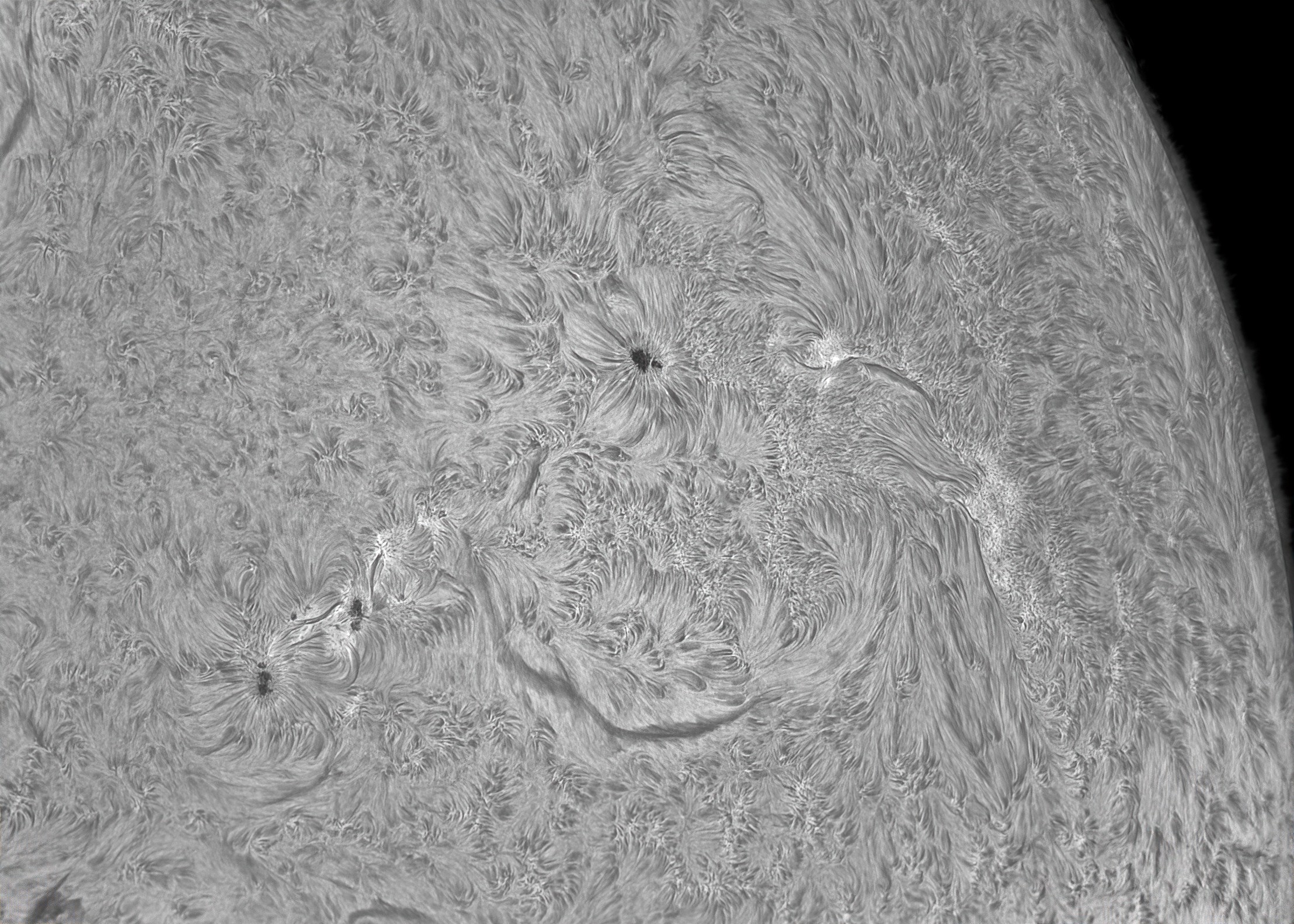

A poslední dva snímky z dnešního laborování. Všechny 4 snímky byly pořízeny pomocí kamery C1-5000 s Barlow 2x na Bresser Messier 150/1200mm, s koncem z rozebraného Lunta LS 50THa 1200 PT (tedy tlakově laděný s 12mm blocking filtrem). Vždy bylo nasnímáno 5000 snímků, a složen v AutoStarkkertu výběr 50,25,10 a 5%. Nejlépe pak vypadalo vždy 25 nebo 10% složených snímků. Ty byly následně zpracovány v Pixinsight (doostření, lokální ekvalizace histogramu, křivky).
