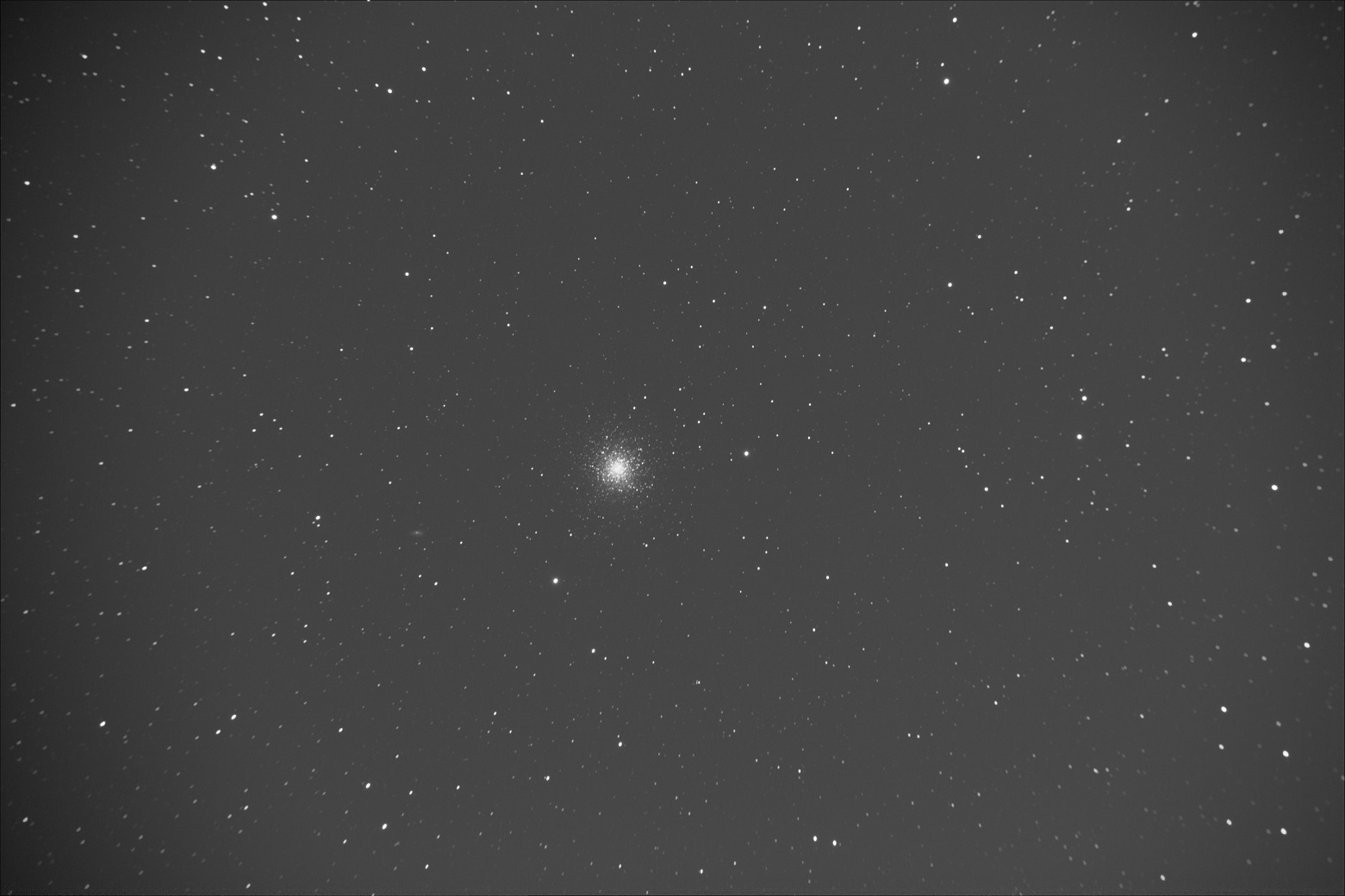

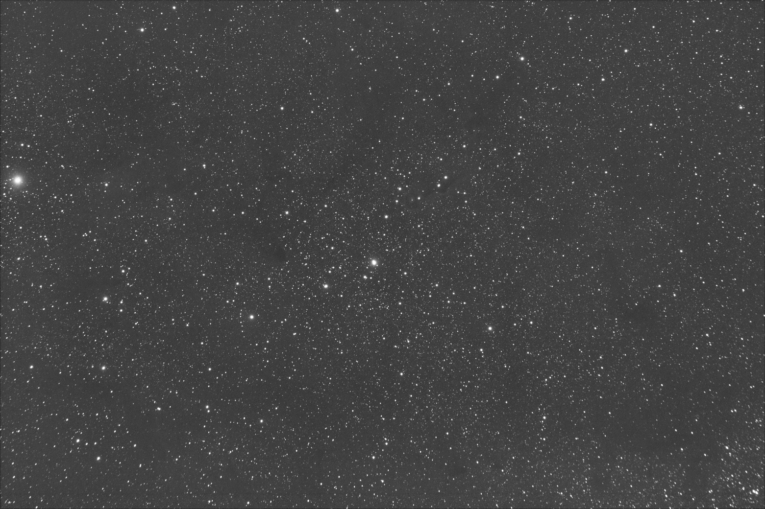

Zdravím,
mohl by mi prosím někdo poradit, proč mám spodek tak špatně zkorigovaný?
Sestava je ED72 + OVL field flattener + T2/Canon adapter + EOS600D (nemodifikovana).
Co jsem se dočetl na zahraničních fórech, může to být buď špatným sklonem čipu způsobený ne-příliš kvalitním uchycením výtahové šachty (jen 2 šroubky), dále malá vzdálenost od FF a nebo samotnou zrcadlovkou.
Bez FF vypadají foto takhle (jak by asi správně měli):
Jestli to pomůže, když zrcadlovku s FF ve výtahu otáčím o 45 stupňů, špatně korigovaná část se otáčí stejně (a občas je to i na větší ploše).
Smontovaná sestava vypadá takhle:
Děkuji za jakoukoliv radu.
