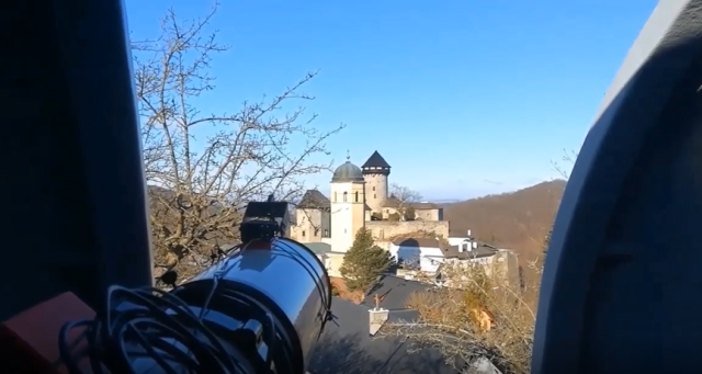

Dneska na Setkáni složek ČAS ONLINE měl Zdenek krásnou (dvojitou) pozorovatelnu na Sovinci.
Napsal: 27. 03. 2021, 15:37
od dvader
A může z ní fotit nejen oblohu, ale i návštěvníky na hradě! :mrgreen:
Napsal: 28. 03. 2021, 08:47
od zdenek
Jj, ale je to tak na foto do obcanky :D .
Kazdopadne ten hrad v noci nerusi bo prakticky neni ani v sezone nasviceny (proc taky nasvicovat hrad ukryty v udoli, ktery neni temer odnikud videt)

zdenek píše:Jj, ale je to tak na foto do obcanky :D .
Já bych se těšil na léto a návštěvnice ohnuté přes zábradlí. :mrgreen:
Napsal: 28. 03. 2021, 16:25
od Bill
zdenek píše:Kazdopadne ten hrad v noci nerusi bo prakticky neni ani v sezone nasviceny (proc taky nasvicovat hrad ukryty v udoli, ktery neni temer odnikud videt)
Tak on vždycky trošku nasvícený byl (jezdil jsem občas fotit na to parkoviště za hradem, než tam začali dávat tu pásku), ale naštěstí velmi, velmi decentně. Ono je to přírodní park, tak snad tam nějakou prasárnu nevyrobí...
Už je hotovo? Kdy bude kolaudace? :-)
