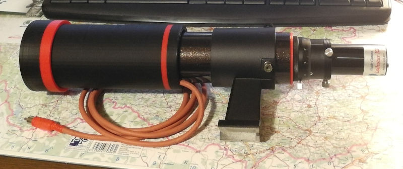

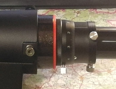

Ja to vyresil focuserem k hledacku.
A tady pro pripadnou inspiraci treba i jinym kutilum ... komplet pointer z hledacku. Rosnice i redukce na 3D tiskarne vytisteno.
V rosnici mam i vyhrivani.
