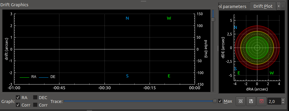

iooo: Tak Ekos umoznuje zapnut zobrazit aj korekcie v DEC a RA zakrtnutim Corr. Tiez treba skontrolovat ci je nastaveny spravne guide scope focal length. Nakoniec je mozne ulozit guide log kliknutim na tu ikonku diskety dole vpravo.
Snímka obrazovky z 2020-04-11 10-09-40.png (53.02 KiB) Zobrazeno 2523 x
