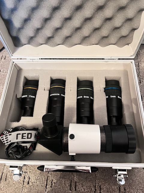

prodej Al kufru po 100/900 ukazoval na koupi právě ED100, tahle volba je překvapivá..
Určitě ať slouží
Napsal: 08. 08. 2025, 21:53
od petr74
Děkuji . kufr jsem měl na ten AR 102/600 mm ale když už jsem chtěl větší prumer a aby ho unesla montáž zvolil jsem tento dalekohled
