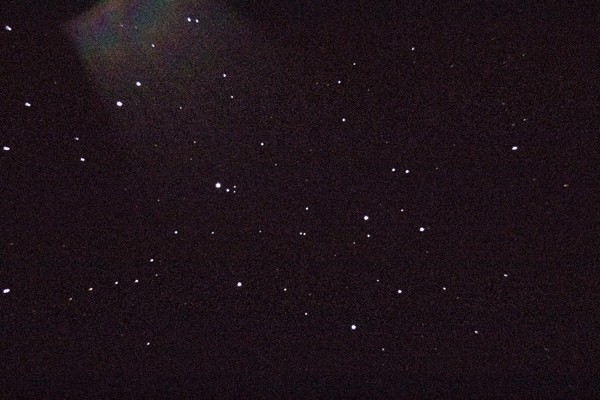

Včera jsem fotil plejády přez APO 140 s reduktorem riccardi a za ním Canon v ohnisku. . Když jsem fotil předevčírem ve stejné sestavě, ale za reduktor ještě přidal Powermate 2" x2 Přijde mi to lepší .
A nějak se mi zdá, že v okrajích mám ty hvězdy nějaké protáhnuté . Čím to může být? Předpokládal jsem, že ten reduktor to pole srovná.
Jinak fotka je ISO 800 čas 0,6 sec
U té druhé fotky focené do CR2 jsem jí zesvětlil a něco se mi odráží z boku, ale podle mne, to mohlo být i rosnicí. Měl jsem jí vytaženou tak 10 centimetrů víc ne.
Děkuji za radu Jirka.

Jirko , když je to universální reduktor, jak jsem zjistil z netu , tak nemůže korektně pracovat se všemi APO objektivy . To co ukazuješ , vypadá na křivě nasazený ten korektor, protože je to cca uprostřed pole .To co je v rozích , tak na to reduktor nestačí a někdy to i zhorší . Takhle se to moc nedá určit. Musel bych mít mírně rozostřený snímek (k soustavě)na kotoučky cca 10-15pix a originální Raw. Globálně reduktory nemívají kvalitní korekci pro velké pole , vyjímky jsou ty přímo napočítané pro danou soustavu.

Mám dalekohled APM APO 140 / 980 s větším výtahem než jsem měl mít původně a k tomu doporučovaný přímo od výrobce Super reducter
0,75 x Apochromats Riccardi APM proto mě to překvapilo .
Když jsem měl SW 120/900 a na tom originál reduktor, myslím, že to nedělalo a nebo jsem si toho nevšimnul..
Dneska jsem trochu dotáhnul výtah. Zdálo se mi, že to má trochu vůle . jsou tam na to dva šrouby.
Sestavu jsem přestěhoval na východ tak Dnes skusím měsíc a pak případně nějakou tu hvězdu.
A dám vědět

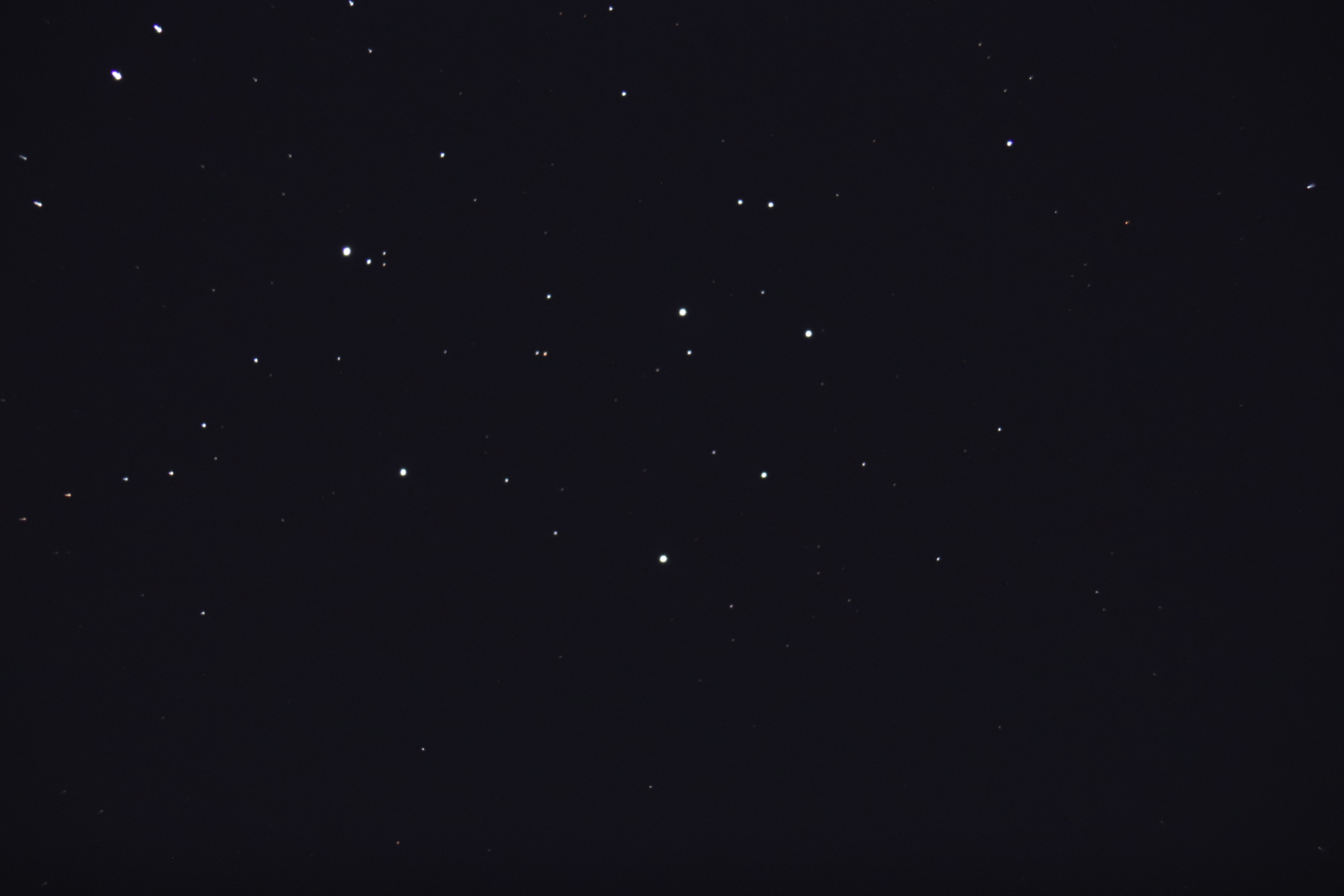

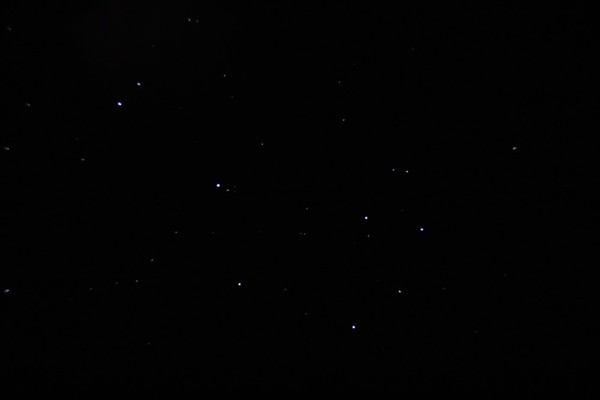

Pár včerejších fotek bez úprav. Akorát zmenšeno aby to šlo vložit sem. Mám to uloženo ještě na Google v CR2 snad by to šlo sdílet ještě jsem to nezkoušel.

Tak to vypadá, že bude vyřešeno. Měl jsem moc dlouhý prodlužovací tubusky za reduktorem . Prostě jsem neřešil jejch délku. a zaostřoval výtahem
Při zkrácení na 16.5 mm se to zlepšilo skoro o 50 % Tak až mi přide ještě kratší, uvidím.
