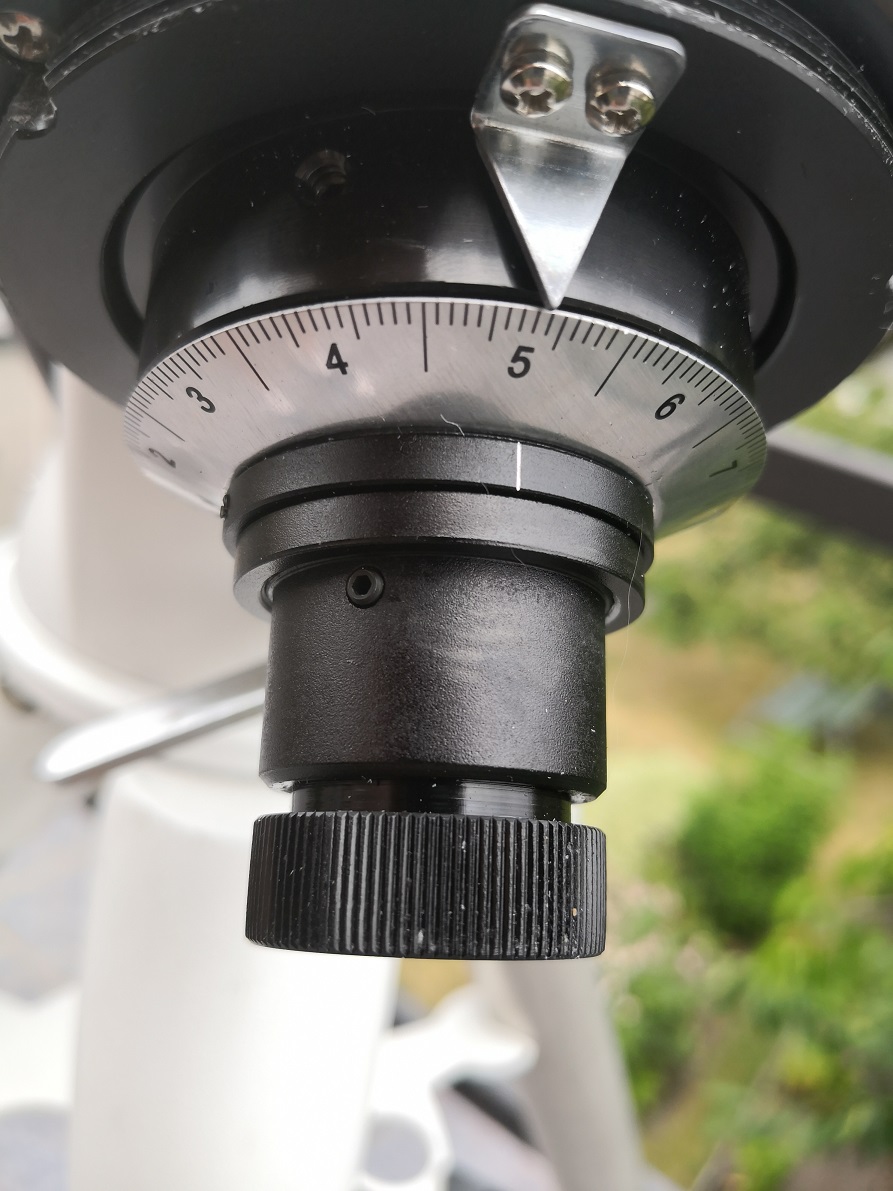

Ještě jedna a snad už poslední věc.
Jak píše zde demonek viewtopic.php?f=35&t=9976&start=15 chtěl jsem si porovnat hledáček. Na jednu stranu to utíká řekněme o sílu čárky v hledáčku, ale mmám stejný problém jako on. Pokud je okulár vytočen ven viz. přiložená fotka jde s ním klikat do strany a uvnitř se hýbe zobrazení polárky a kříže, tedy pokud do toho drbnu při rovnání Polárky mohl bych to mít pokaždé jinde.
A jak to seřídit, když dole je jen jeden imbus a nahoře je snad zajištění matky osy, ale nevím ...

Záměrná destička je oddělaná od okuláru a jeho pohyb ani pohyb oka nemá vliv na polohu Polárky na destičce. Pokud je tedy zaostřeno na nekonečno.
Je potřeba si také uvědomit, že malá nepřesnost v ustavení dalekohledu je při fotografování eliminována pointací a na GoTo nemé absolutně žádný vliv.

Zkus to na něco namířit. Něco podobného se tady řešilo. Pravděpodobně se hýbe jenom poslední díl, ale na směr na Polárku to nemá vliv.

Jak mě řekl teď Bill, pokud se hýbe okulárem hledáčku, tak sy hýbe jak osnova i objekt, te´d odzkošeno na 2 km vzdáleném kostele. Hýbe se to vše. To tedy vliv žádný nemá.
Ustavení hledáčku je dle mého OK. Posun cca v jedné ose o sílu čárky kříže.
