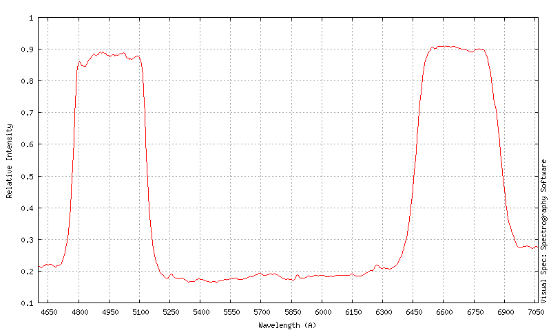

Tak změřeno quad-band Skytech 2", po kalibraci to vychází trochu jinak než výrobci, ale to je pochopitelné. Výrobce měří kolmým paprskem bez odrazů, níže uvedené měření je se světelností F6.6.
Příspěvky: 25328
Re: Úzkopásmové filtry
#308
Mě tam tedy dost vadí ten spodek - transmitance 20% v celém spektru, v IR dokonce 30% . Pro mono kamery tedy dost hrůza.
Příspěvky: 13027
#309
To je důsledek ne úplně korektní kalibrace spektra, přece jen to není laboratorní měření s dokonalým svazkem světla. Na stejné úrovni začíná i spektrum bez filtru. Důležité pro mě bylo zjištění propustnosti, ale s každým dalekohledem bude jiná, tedy F10, F5 a F3 bude markantní rozdíl.
Dalo by se to prezentovat i takto:
Příspěvky: 13027
#310
Finální spektrum.
4band Skytech.jpg (51.47 KiB) Zobrazeno 3238 x
