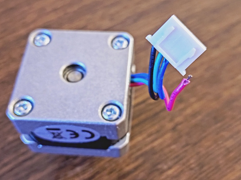

Při připasovávání nového vytištěného obalu mi uletěl mi drátek do konektoru motoru. Máte někdo zkušenost s podobnou opravou ? Samostatný konektor pro výměnu jsem nenašel a asi by byl problém ho "nalisovat". Prodávají se jen konektor JST-XH 4pin + kabel 15cm. Bude lepší ucvaknout starý konektor a napájet nový kousek kablíku s konektorem nebo "otervřít" motor a napájet to uvnitř ( zatím jsem motor raději neotevřel).
Re: Elektronické ostření
Napsal: 25. 09. 2025, 13:08
od Fester
Pin sa da bez problemov nalisovat novy,ak je to klasicky konektor s roztecou 2.54 tak taku sadu konektorov,pinov a krimpovacich kliesti som isteho casu kupil aj v Lidli. V nudzi sa da pin z housingu vytiahnut a drotik nan naletovat.

Motor nerozoberaj určite. Tam to neopravíš, skôr poškodíš motor.
Sada na "klasické XH" sa dá kúpiť aj v lidli https://www.lidl.sk/p/parkside-krimpova ... p100367458

Díky to jsou asi ony Krimpovací kleště s příslušenstvím PCZF 2012 B1 - objednáno Obrázek

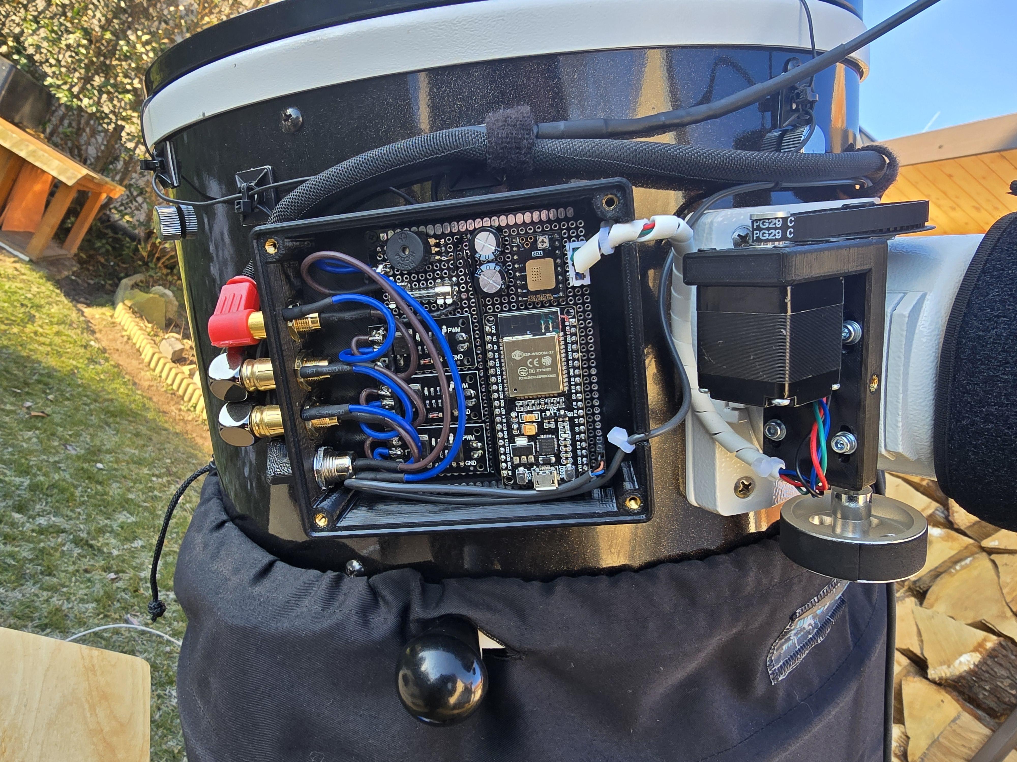

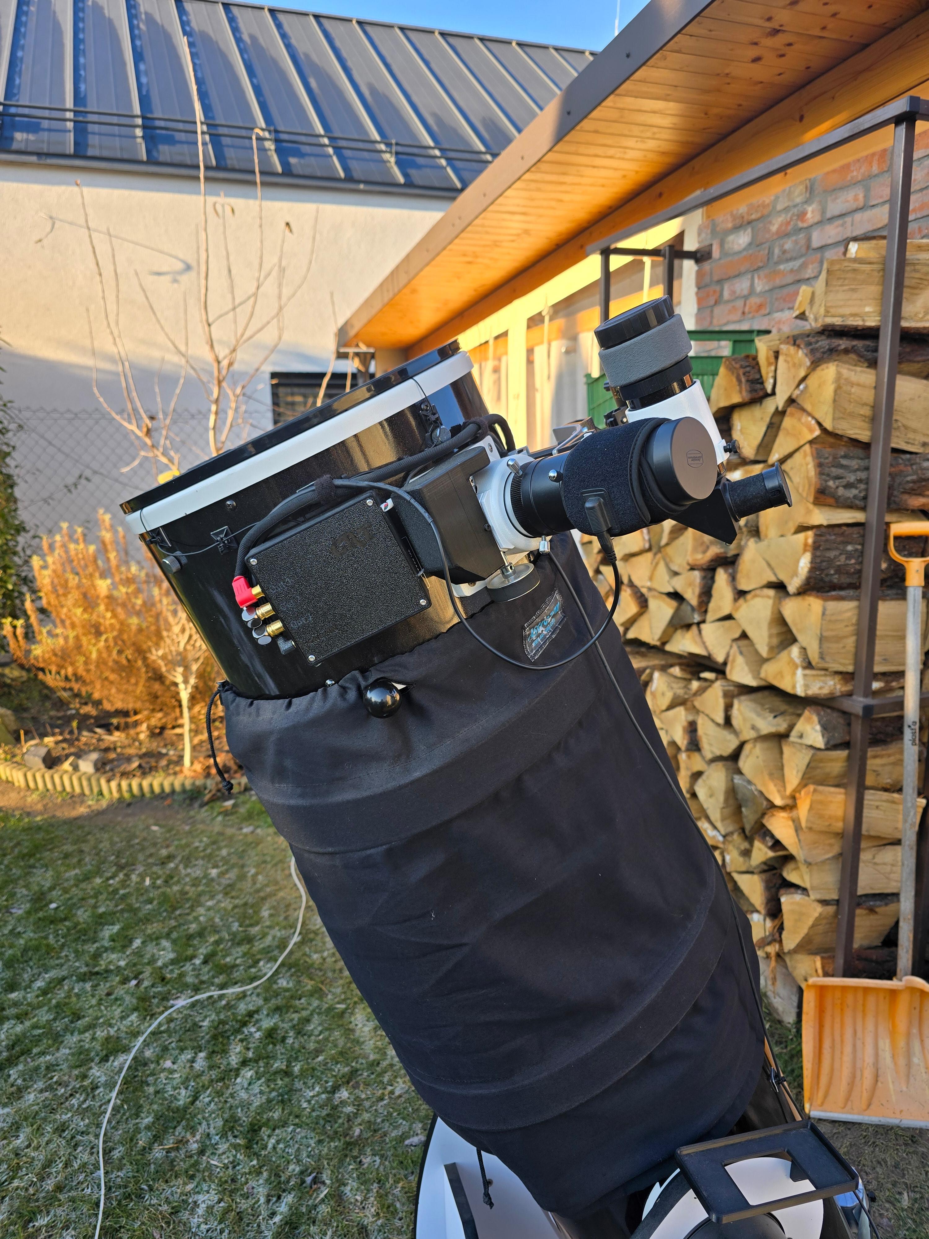

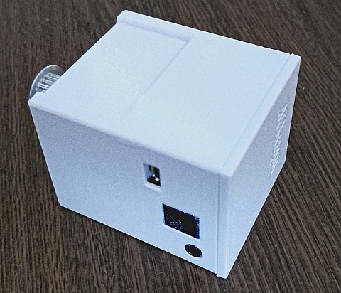

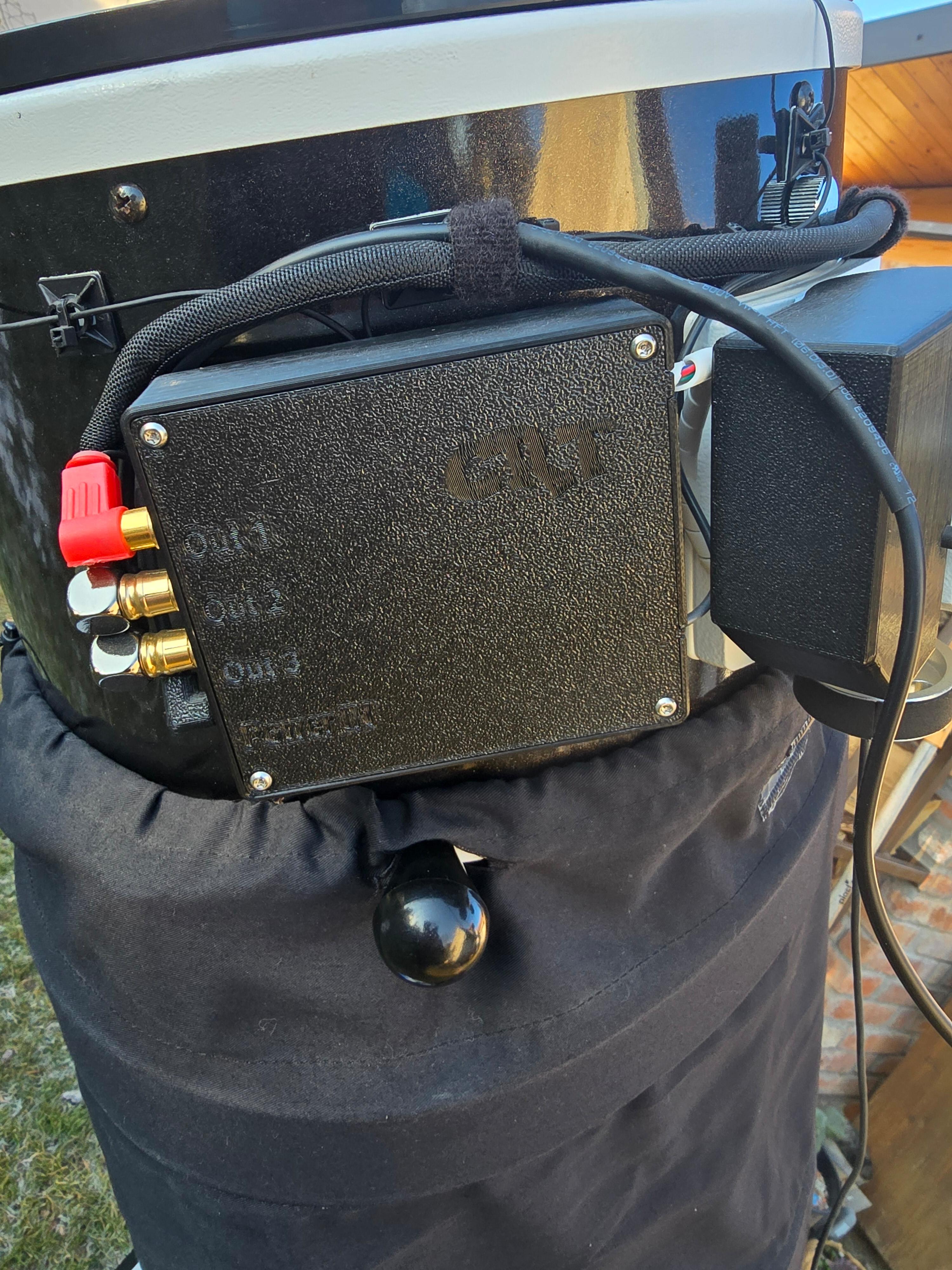

Je to uz sice moj starsi projekik ale az teraz som sa dokopal k tomu ho nafotit, Jedna sa o elektronicke bezdrotove ostrenie spolu s dew heater kontrolerom na N300 dobsona. Prijimacia cast je umiestnena na tele dalekohladu v hornej casti, ovlada krokovy motor ostrenia a 3 PWM vystupy na vyhrievanie - sekundarne zrkadlo, hladacik a jeden topny pasik na okular.

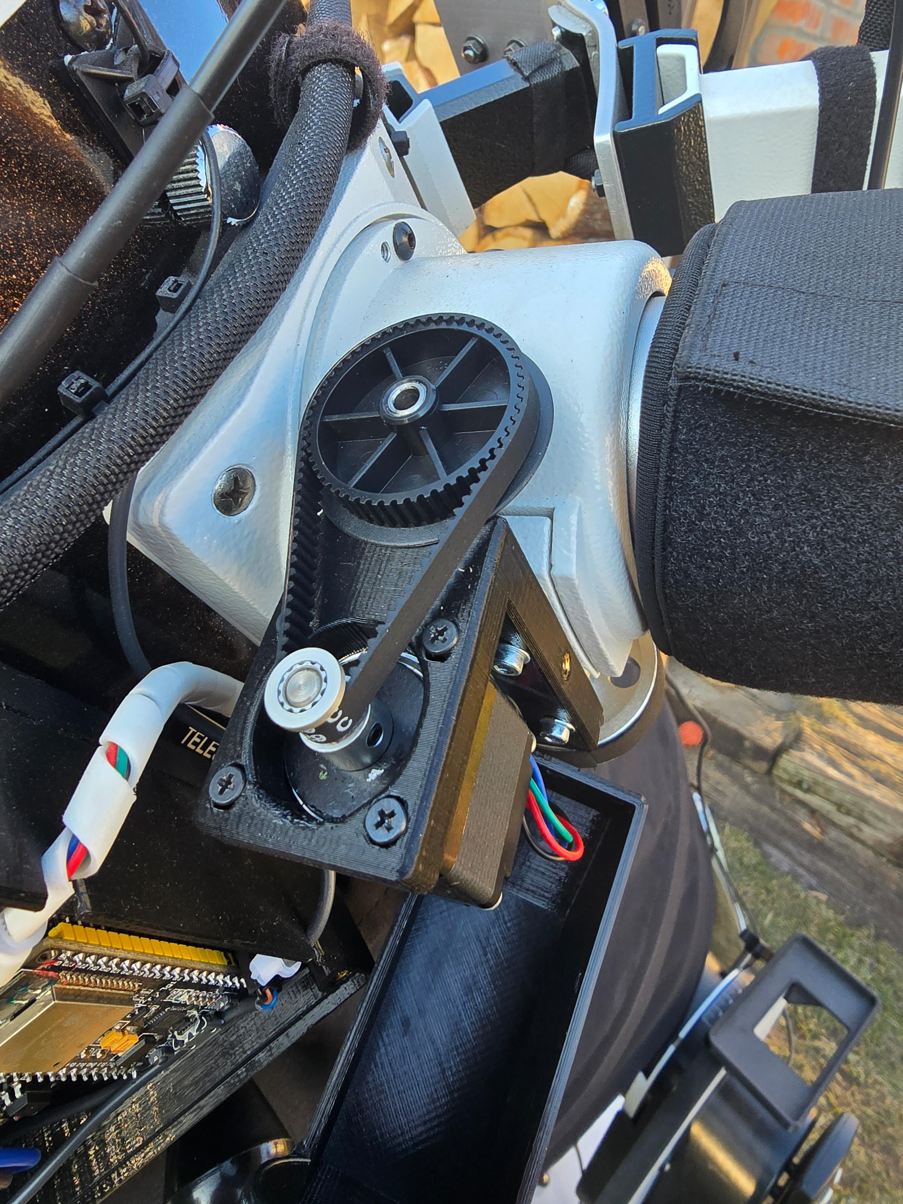

Ostriaci motor je cez prevod ozubenym remenom upevneny na osku ostrenia z jednej strany, druha strana je povodna s ostriacim kolieskom. Cele zariadenie je napajane jednym odpojitelnym kablom a zdiela napajanie Goto systemu teleskopu - 12Ah LiFePo4 bateria. Zbytok kabelaze a cela elektronika zostava na teleskope v hornej casti-netreba stym pri prenasani nic robit.

Cele to ovladnie je zalozene na dvoch ESP32 kontroleroch, jeden v pevnej casti, druhy v ovladani. Komunikacia prebieha pomocou ESP32-NOW protokolu, funguje na 2,4GHz a odozva je prakticky okamzita - odmerane to vychadza v desiatkach ms, dosah som netestoval,nebolo treba, v praxi sa mi nestalo ze by som stratil jediny mikrokrok ani so znizenym vykonom.

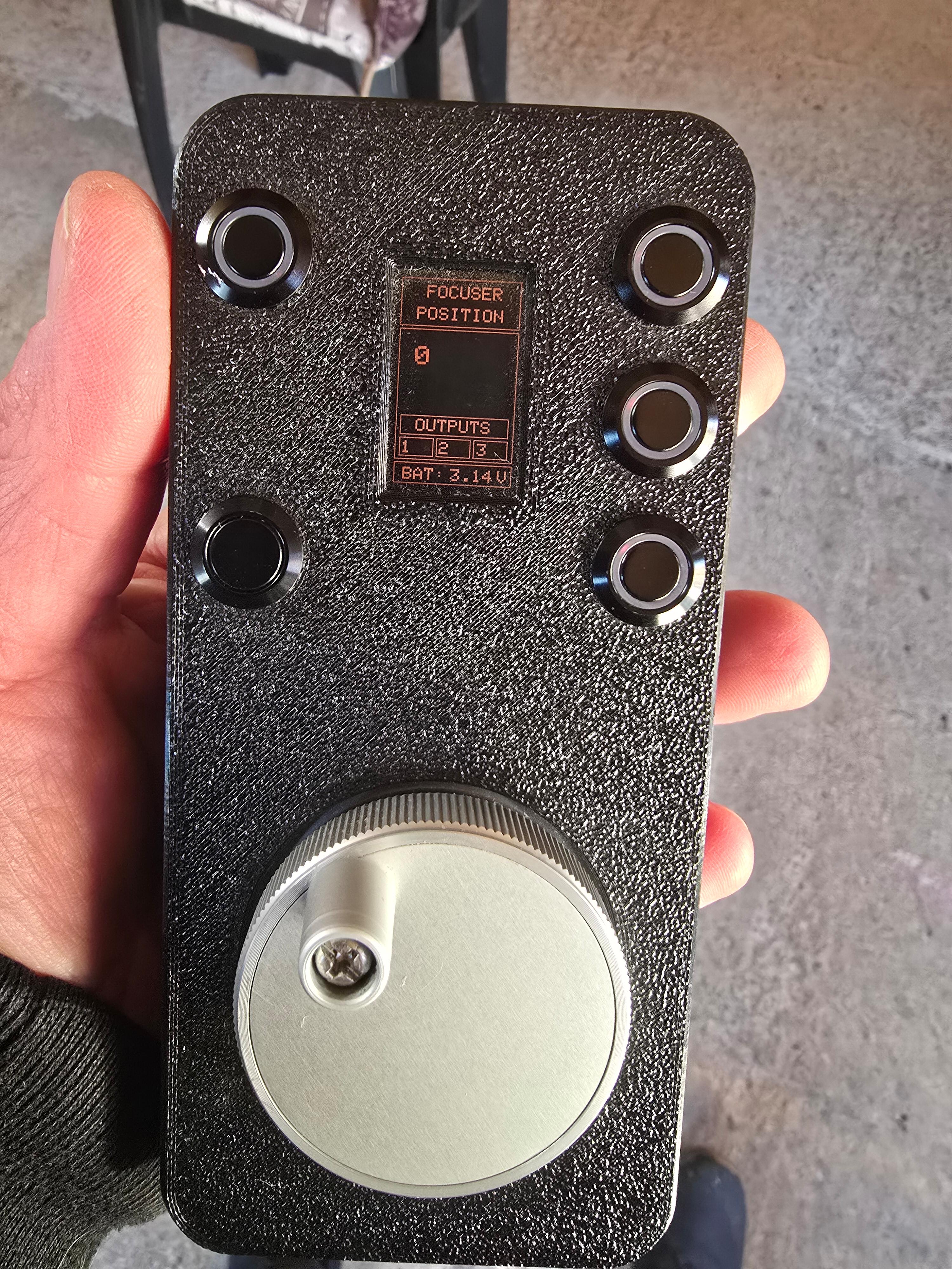

Na ostrenie sluzi velke enkoderove koliesko ake sa pouziva na CNC strojoch- 100krokov/otacka. je to pohodne, presne a nemal som zatial potrebu prepinat rychlosti krokovania - neni problem pomocou klucky urobit viacero celych otociek.
Napsal: 18. 01. 2026, 11:35
od Fester
Co sa tyka ovladnia - tym ze prevod je ozubenym remenom, nezaregistroval som ziadny backlash ani pri foteni Marsu, kde som sa snazil ohnisko natiahnut co najviac. Funguje to ako vzdialene ovladacie koliesko na fokuseri, ostrenie je podla mojho nazoru hodne intuitivne a je mozne doostrovat pocas vlastneho snimania priebezne,par krokov dopredu-dozadu, nastavim na stred medzi.
Ovladanie ma 3 pamate na pozicie, pouzivam to pri prehadzovani kamera/okulare, pozicia sa do pamati uklada podrzanim prislusneho tlacidla.
Na tele fokuseru mam maly indukcny snimac ktrory sluzi ako snimac nulovej polohy takze pri zapnuti a nabehnuti do ulozenej pozicie mam plusminus zaostrene - hodi sa to hlavne pri tom snimani kamerou - netreba pozerat ci som mimo planety alebo mam iba rozostrene ze ju neni vidiet.
Pri vypnuti ostrenia na ovladaci sa krokovy motor uvolni a ostrenie je mozne kolieskom na fokuseri.
Ovladanie topnych pasikov je tiez z dialkoveho ovladaca, dovoluje mi to zapinat/vypinat jednotlive pasiky a aj nastavovat urovne,takisto je mozne nastavit jas podsvietenia displeja a tlacidiel.
pohlad na homing senzor:
Toto ostrenie pouzivam uz druhym rokom, na vizualne pozorovanie to nema az taky prinos - niekedy ked casto prehadzujem okulare tak to pouzijem ale vacsinou je pohodlnejsie povodne koliesko ostrenia, pri snimani planet je to ale game changer.
Cele je to hodne komplexne,ok by niekoho nieco konkretne zaujimalo napisem viac.
