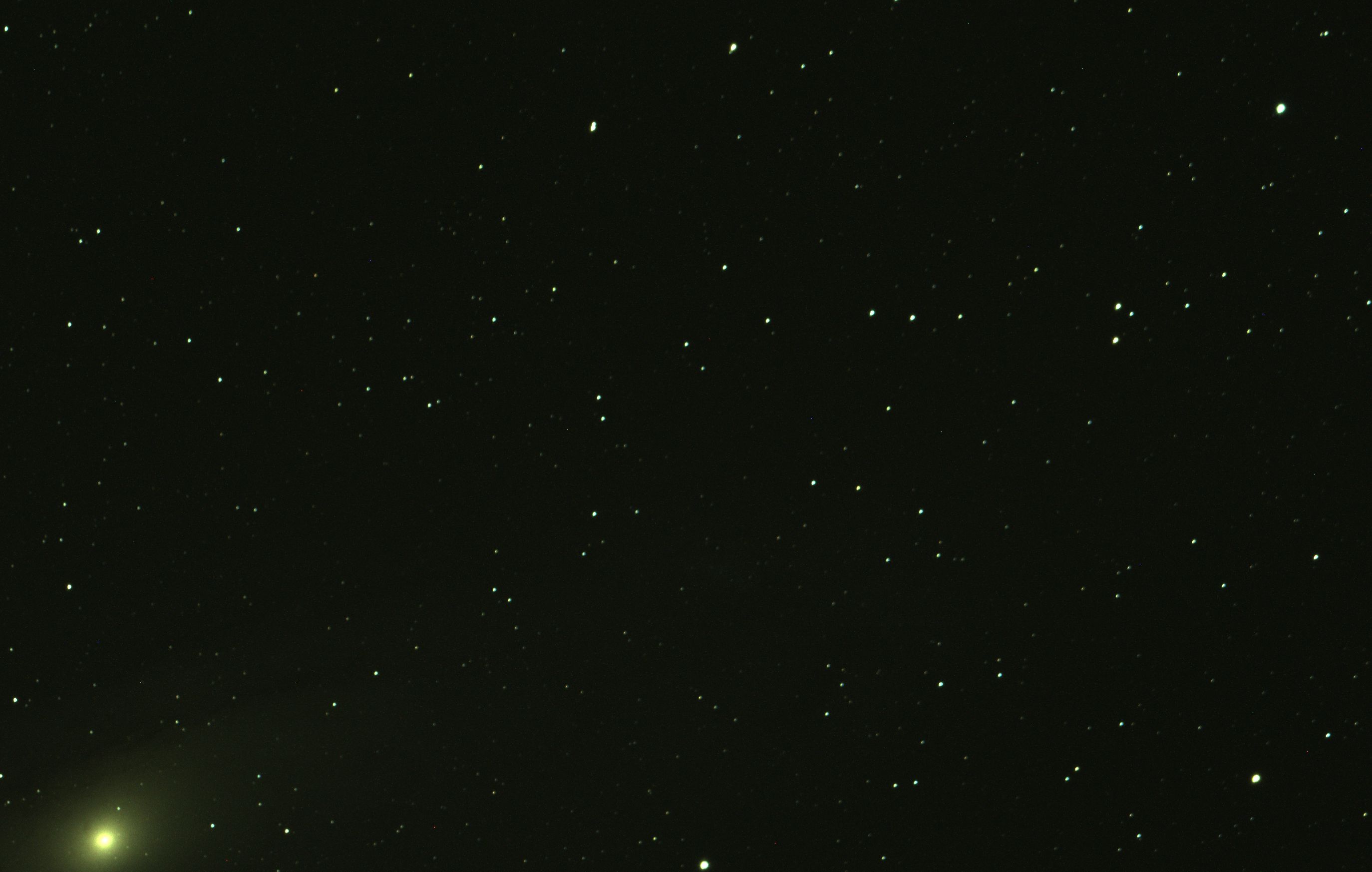

Exploire Scietific ED80/480 - rozostření
#311
Příspěvek od Zhenzl »
Standardně fotím s Newtonem 200/1000 s komakorektorem od Exploire Scientific 2´ a používám OAG pointaci s Lacerou MgenII. Na fotkách jsou hvězdy skoro dokonale kulaté až do rohu snímků. Včera jsem fotoaparát s OAG pointací nasadil na Exp.Scientific ED 80/480 společně s rovnačem pole od ES, který je přímo určený pro tento dalekohled. Hvězdy vykazují čárky kromě středu skoro po celé ploše snímku. Podle mě je dalekohled rozosený. Může mi někdo poradit, jakým způsobem se to dá změřit a případně dalekohled srovnat do osy. Kolimace Newtona je bez problémů, ale s tímhle si nevím rady.
Případně co by to mohlo být jiného
Pokud se to tu už někde řeší, prosím o nasměrování. Já nic nenašel a pokud tohle téma patří jinam, také prosím o informaci. Děkuji
Pro představu přikládám i zdrojové fotky. M27 je z Newtona a M31 je ta problematická z ED80/480

Vystav nekde original. Obrazek je hodne maly. Podle ceho soudis ze je neco mimo osu?
Ja tam vidim 2 ruzne veci:
1. hvezdy jsou ujete jednim smerem - to je na pointaci
2. nektere jsou protazene smerem ke stredu (vpravo) a to je spatna vzdalenost rovnace a cipu.
Ale jak rikam, to je rachle hodnoceni na zaklade maleho snimku.

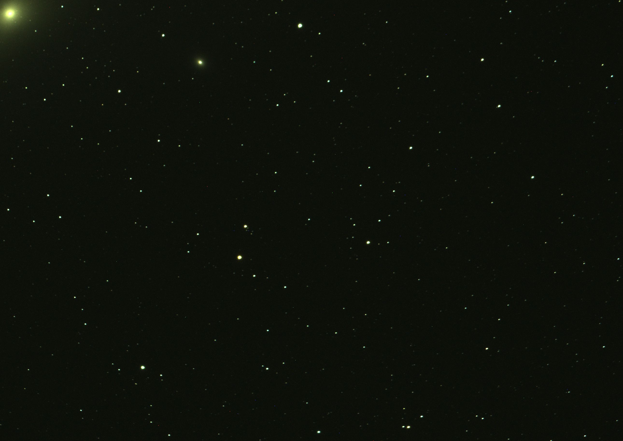

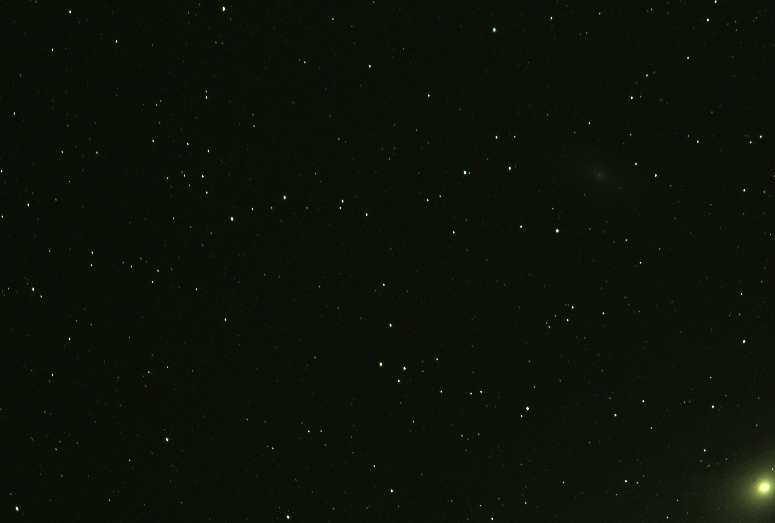

Zhenzl
Příspěvky: 112
Registrován: 07. 01. 2018, 22:59
Bydliště: Veltěže
Věk: 54
Re: Ostření při astrofoto
#314
Pevně jsem věřil, že na pointaci to není. Proto jsem přikládal fotku té M27. Je to pointováno přes Off axis guider a pointuje Lacerta MGEN II autoguider. Nevím, kam tam sáhnout, abych odstranil chybu a myslím, že pokud tam je, je podružná. Co je ale vážně pravděpodobné a velmi děkuji za tento podnět, je ta vzdálenost čipu od rovnače. Vůbec jsem netušil, že je to nutné zkoumat. U komakorektoru jsem prostě připojil foťák a frčelo to. Jaká by tedy ta vzdálenost měla být? Je to údaj, který udává výrobce nebo se dá nějak dopočítat?
Vkládám každý roh fotografie zvlášť. Snad to bude lépe vidět
