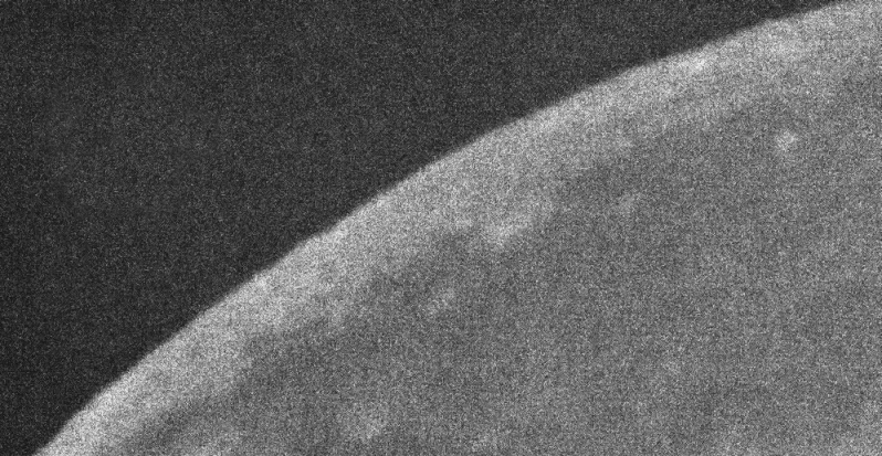

Když jsem se připravoval na denní transit ISS přes Měsíc ( v 8:09 h SELČ), bral jsem to jako velkou troufalost i za ideálního počasí. Ale když už jde stín přes kopuli, tak proč ne. Sice Calsky ještě včera ukazoval, že ISS Měsíc neškrtne, ale SkytechX i ISS Transit finder ukazovaly přesvědčivě, že jsem asi 400m už uvnitř stínu
Nakonec počasí vypadalo takhle :
Měsíc jsem hledal vším možným asi 30 minut, nakonec se na monitoru v "mlíku" objevil náznak okraje Měsíce, takže jsem podle natočení okraje bych schopen nějak namířit do správné oblasti.
Tak skrz mraky v 8 hodin dopoledne :) - a tohle se z toho dalo vydolovat :
transit ISS.jpg (568.37 KiB) Zobrazeno 5622 x
A takhle to vypadalo ( ale z toho jsem samozřejmě neviděl vůbec nic) :
Naposledy upravil(a) MilAN dne 14. 07. 2017, 14:38, celkem upraveno 2 x.

Pěkný Milane, takový spíše skororadarový snímek, ale povedlo se!

Ještě zapomněl Milan dodat, že to nebylo moc vysoko nad obzorem. Já to vzdal rovnou, i když mě to šlo trochu víc uvnitř, než Milanovi. Na modrém nebi bych si tu práci dal, ale toto?

Bylo to skutečně jen 19°nad obzorem. A i při nastavení maximálního kontrastu při snímání ve Fire capture vypadalo takhle

Pěkný úlovek Milane v obtížných podmínkách. Gratuluji. Důkaz, že štěstí přeje připraveným :)

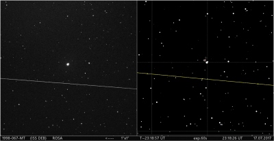

Asi jste zaznamenali, že byl od ISS odhozen nefunkční experimentální rolovací sluneční panel ROSA. Na kosmo.cz převládal proti mému optimismu ohledně pozorování dost skeptický názor. Tak jsem si vybral vhodný přelet. i když ne za zdaleka ideálních atmosférických podmínek, ale zato z hlediska osvětlení a vzdálenosti objektu vhodný.
Nakonec jsem objekt fotografoval a současně sledoval hledáčkem 9x50 mm ( při MHV v daných podmínkách a vhledem k tomu, že jsem se před tím už zhruba 1 hodinu díval jen na displej NB cca 7,5mag ). Jasnost objektu jsem odhadl na lepší než 5mag
A tady je výsledek fotografování. V pravé polovině je předpověď/simulace v programu SkytechX s aktuálními TLE. Je vidět velmi dobrá shoda co do trajektorie, časovou mohu jen odhadnout na +/-5s (neměřil jsem , měl jsem dost jiných činností i to , jak se dostat v termínu od PC na schůdky k hledáčku a pozorovat jinak nepoužívaným levým okem , s uchem asi 2cm od kamery :) ) a zároveň vynikajíci práci programu SkytechX co do předpovědi.

Aj na tomto fóre gratulujem, snáď k prvej snímke preletu ROSA, možno aj na celom svete.
Nikde som inú snímku zatiaľ nezaregistroval.

ale já si myslím, že tohle by měl dokázat každý, (alespoň ten,kdo si chce říkat astronom :) ). Vždyť už horší optický přístroj než hledáček 9x50 mm snad není. S fotkou to už může být složitější, zrovna tak jako s přípravou - i když dnes jsou každému k dispozici prostředky, s kterými to je snadné.

Dnešní přelet objektu ROSA v 0:58 SELČ opět bezproblémový. Jasnost cca 5.mag, předpověď ze simulace v SkytechX sedí co do trajektorie, tak i co do času přeletu s přesností 1s . Stačí si nasimulovat let a vybrat si vhodnou hvězdu, kolem které přeletí a počkat si .Jakýkoliv triedr stačí .
