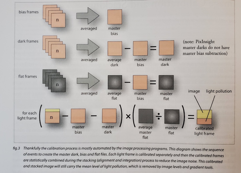

Knížky je moje úchylka, tak občas něco objednám. Nedávno jsem koupil od Chrise Woodhouse velmi povedenou knížku The Astrophotography Manual, ideální pro začínající, která uvádí šířeji do problematiky astrogotografie na 400 stranách a praktickými ukázkami ukazuje postupy v Pixinsight. U flatů i finálního zpracování lightů se ale odchyluje od běžné praxe viz obrázek.

Re: Flatfield
Ten poslední řádek je nějakej úlet, ne ? To musí být chyba, to přeci nemůže vůbec fungovat.
edit: může, jen jsem to původně nepochopil. average master flat je průměrná hodnota vypočítaná z master flatu, tedy číslo, konstanta. Tím se dělá normalizace FF na jeho střední hodnotu = 1
Tedy je to klasický postup, pouze trošku jinak zapsaný s tou normalizací. Tu normalizaci FF jinak všechny SW stejně nějakým způsobem při výpočtu dělají, jen se obvykle nikde nepíše, jak.
Jen pořád nechápu, proč se do toho musí montovat ten bias. Ten je nutný až v okamžiku, kdy děláš přeškálování již existujícího darkframe pro jiné teploty nebo expoziční časy. Což není zrovna obvyklé.
A naopak to nereflektuje, že FF může být focený delšími časy, a je už žádoucí odečtení darkfarme pro flat (darkflat) místo pouhého biasu.
Ale je to v zásadě dobře. Je to jedna ze tří matematicky korektních variant kalibrace.

Re: Flatfield
Pokud si chci rychle ověřit jak dobrý je flat, tak to dělám v pixelmath jednoduchým způsobem : T$*mean(FLAT)/FLAT, kde T$ je aktuální okno LIGHT snímku.
Samozřejmě u velmi krátkých expozic funguje DARK FLAT podobně jako BIAS. U delších expozic už tam je rozdíl a přiznám se, že mi více sedí rovnice Master FLAT = average(FLAT1,FLAT2,....,FLATn) - MASTER BIAS.

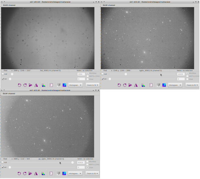

Tady už je přes 300 příspěvků na FF, a řeší se stejný problém, jak vůbec udělat FF. Tak bych měl napsat, jak se to dělá v Ondřejově na 2m.
Na konci tubusu dalekohledu jsou namontovány žárovky, na kopuli je promítací plátno.
Myslím, že zde, pro 95 % fotičů, není potřeba nic jiného. A těch 5 procent ví, jak si s tím poradit
