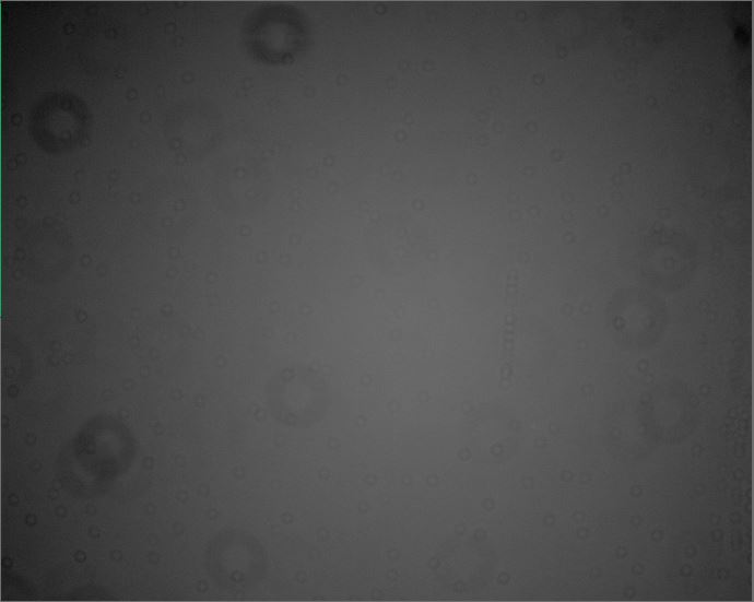

Tady je vada jasná - určitě to je prach. Já (skoro) nikdy nepoužívám flaty - tady to bez toho asi nepůjde. Ale dokážete odhadnout kde ten prach je? Vnější průměr "ozdob" je cca 200px, kamera Atik 460 (pixely 4.54um), Vixen 200L s reduktorem - 1278mm (f/6.4). Asi to bude chtít jarní úklid ...
Edit - ještě tam je sada menších koleček - průměr asi 45 px...

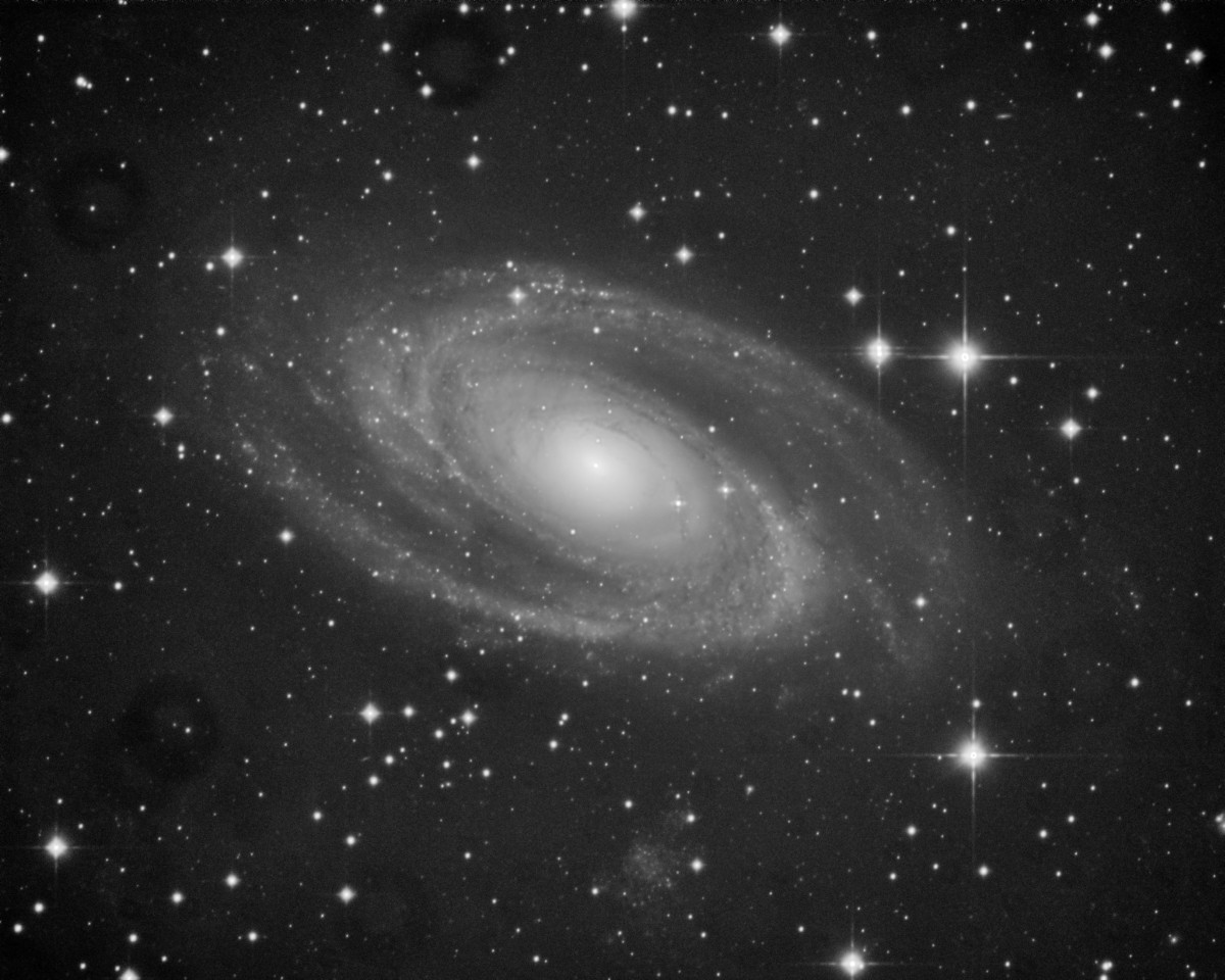

No teď to teda kreslí parádně ! Že já vůl ho nejdřív prodával a až pak opravil / vytunil
Mohla to bejt s ASI 1600 krásně lehká soustava na výjezdy, kterou bych ale použil jednou za rok.
Jo, a udělej něco s temi jasnými hvezdami při dekonvoluci (maska, Local support) mají ve středu puntík a kolem tmavší kroužek. Jinak detaily v galaxii parádní. A bez FF to ale při té světelnosti asi nepůjde.

No a to ze 30 expozic je asi jenom pět dobrých... Část je postižená seeingem a když se opravil seeing, tak jsem zjistil, že ta bestie se rozostřila. Já nevím - buď teplota, ale to bylo tak max. 1.5 st., nebo nějaké "štěrkání" zrcadla. Zaostřil jsem to okometricky na nějakou hvězdu v poli, ale už se mi to nepodařilo tak dobře, jako na začátku s maskou + nějaký analyzátor masky v APT...No teď to teda kreslí parádně ! Že já vůl ho nejdřív prodával a až pak opravil / vytunilMohla to bejt s ASI 1600 krásně lehká soustava na výjezdy, kterou bych ale použil jednou za rok.
Jinak si asi dokážeš představit, jaké to je, donutit EQ6, aby tohle vydržela - jak se mění seeing, tak musím ladit PHD parametry...
Jo - já to opravím. Když jsem viděl ty kroužky, tak už jsem se na nějakou finalizaci vykašlal...Jo, a udělej něco s temi jasnými hvezdami při dekonvoluci (maska, Local support) mají ve středu puntík a kolem tmavší kroužek.
No jestli jsou větší kroužky filtr a malé kroužky krycí sklo, tak potěš koště! Zlatá zrcadlovka - tam je filtr jenom jeden a umí se z větší části sám vyčistit. Asi barvu budu fotit zrcadlovkou - mít ka každému filtru flat, to bych asi nedal. Focení má být zábava.A bez FF to ale při té světelnosti asi nepůjde.

No já bych to hlavně zkusil vyčistit, není důvodu, aby tam byla takováhle hromada smetí. A ta smítka musí být celkem velká. Vyčistil bych nejprve celé kolo, tedy vyndat karusel, a vyčistit vnitřek filtrového kola. Pak vyčistit vlastní filtry i karusel, aby na něm už nic nebylo, a složit. A důsledně zakrývat když je odmontováno z dalekohledu. Hned po sundání.
Vyoukat prach z prostoru kamery před zasklením komory.
Vyčistit krycí sklo kamery je docela průšvih, hlavně pokud výrobce nepřemýšlel a okénko komory udělal jen s malou rezervou a ještě hranaté.
Na to pomáhá snad jedině "špachtle" s tkaninou (podobná jsko na senzor DSLR, nejlépe akorát na šířku skla komory) navlhčená třeba izopropanolem, a smítka setřít ke straně, mimo zorné pole.
Smontovat s filtrkolem dokupy, a už nerozebírat.
To musí jít udržet v relativní čistotě. Já na většinu LRGB astrofotek používám FF udělaný pro L kanál (řeším pouze vinětaci soustavy, ne smetí na filtrech), a filtry prostě udržuji čisté.
Já už jsem to vyčistil - ale nejdříve jsem musel nafotit ten flat. (Jinak bych už ty expozice neopravil) Takové podmínky nejsou každý den
