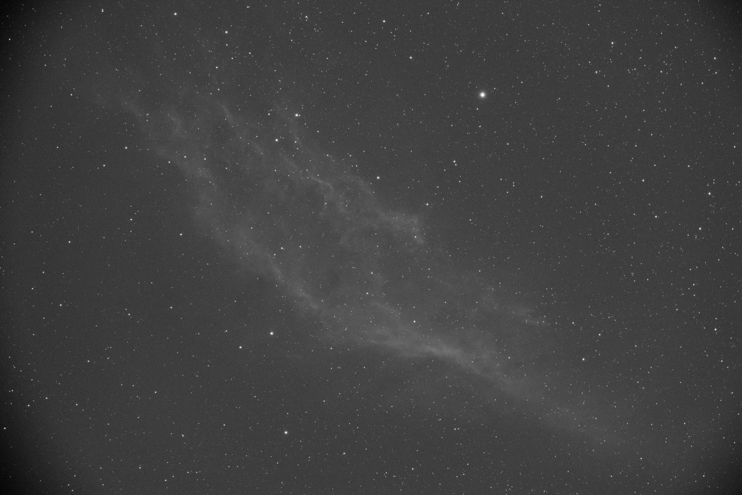

Re: NGC 1499 - Kalifornie
Ahoj MilAne,
můžu Ti potvrdit, že nějaký signál z OIII emise tam určitě je...je dost slabý..za 3hod při 10min expozicích ho tam moc nenapadalo, ale uřčitě tam je... jedině, že by ten 6nm OIII od Astronomiku propouštěl i něco jiného
Pro představu přikládám..jen základní stretch toho OIII kanálu, aby mě tady někdo nenařkl, že si vymýšlím a hraju s barvičkami !! To jestli se to přes ten filtr fotit vyplatí nebo jestli chce někdo fotit 10 nebo 20hod něčeho bych nechal na každém dle jeho uvážení...netřeba tady do nikoho pálit štiplavé poznámky.
Jo a mimochodem si myslím, že v SII tam bude toho signálu i více než OIII...uvidíme příště.
Ještě poslední věc jen pro pořádek, když píšeš 100% v Ha a 8% OIII a SII mi nějak matematicky nesedí, protože 108% signálu prostě nedostaneš

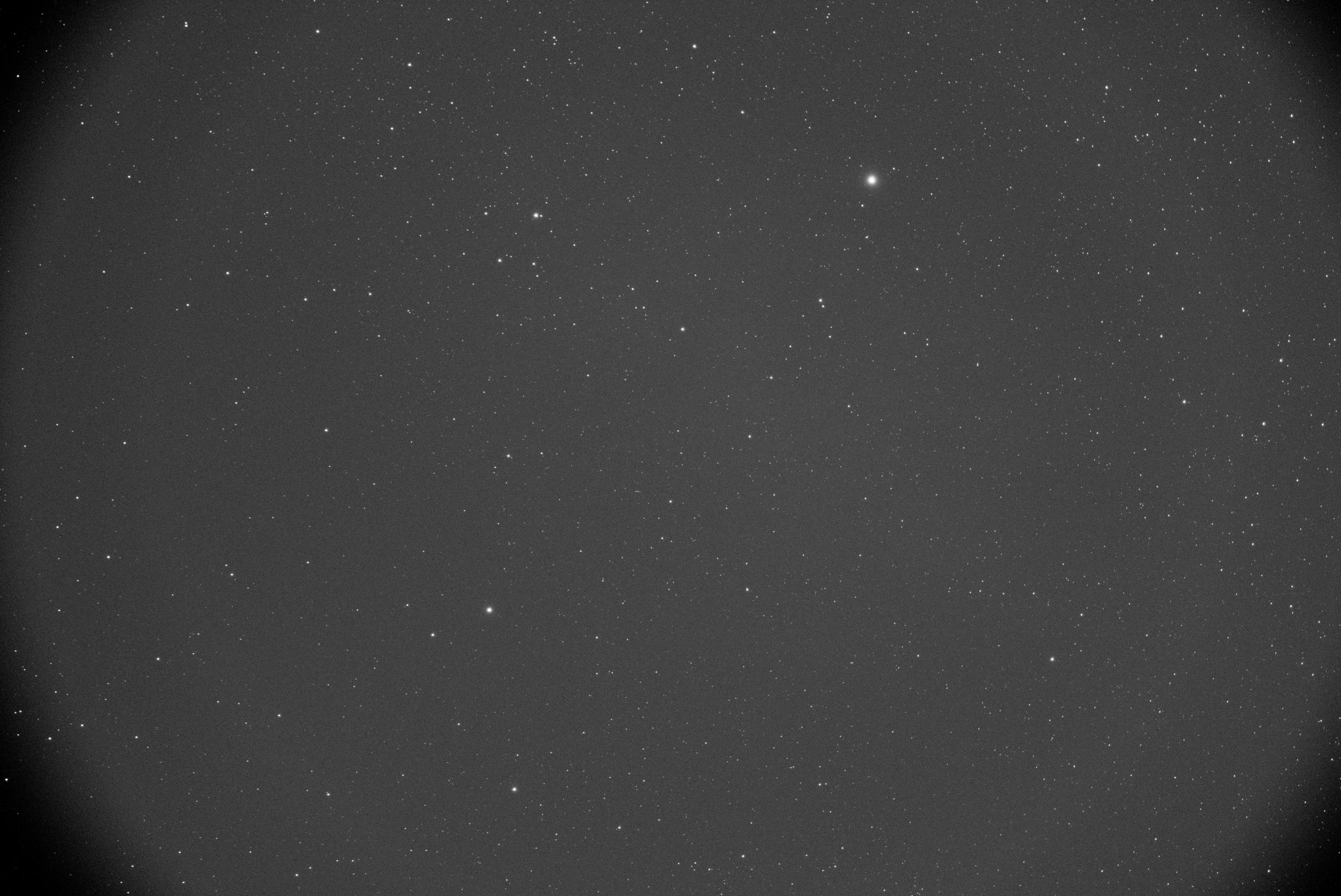

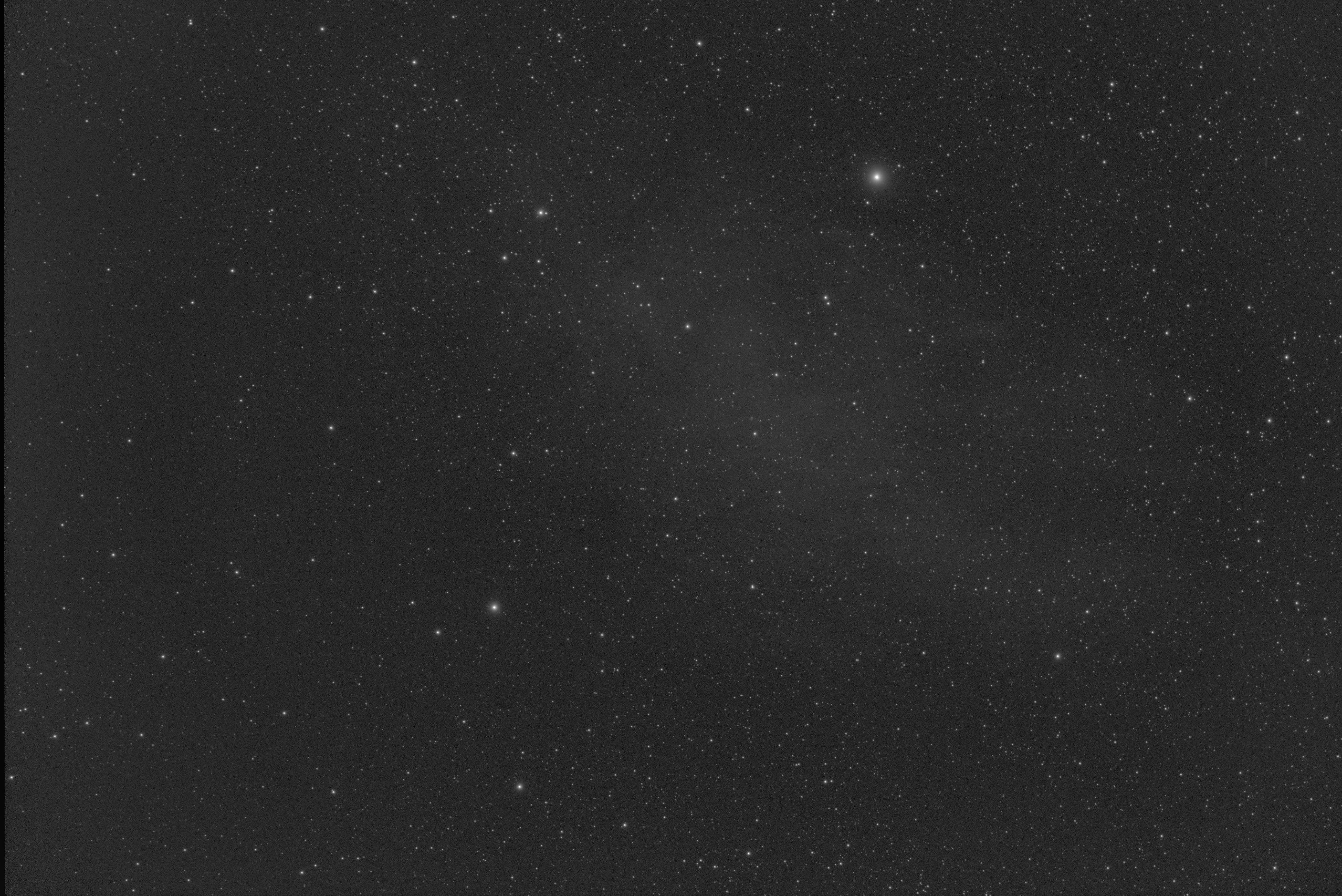

Tak jsem se dnes pustil do focení síry a musím s tebou MilAne v zásadě nesouhlasit co se týká tvého popisu emisí u tohoto objektu..Já totiž vidím už teď na jednotlivých snímcích, že jsi byl docela vedle a minimálně ta síra se opravdu tady vyplatí fotit..daleko k tomu jak jsi psal, že mlhovina v SII nezáří. Sice jsi připojil pěkný graf což je teorie, ale kdybys to někdy zkusil skutečně vyfotit uvidíš určitě sám. Pro představu single 10min snímek pouze s aplikovaným STF v Pixi což je dost brutální stretch spíše pro přehled co ve snímku je v emisích OIII a SII.. OIII je opravdová bída to víme a může to být těch udaných 8%, ovšem SII je naprosto jiná písnička..tož tak
