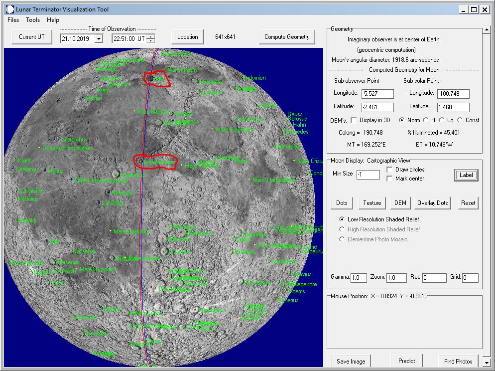

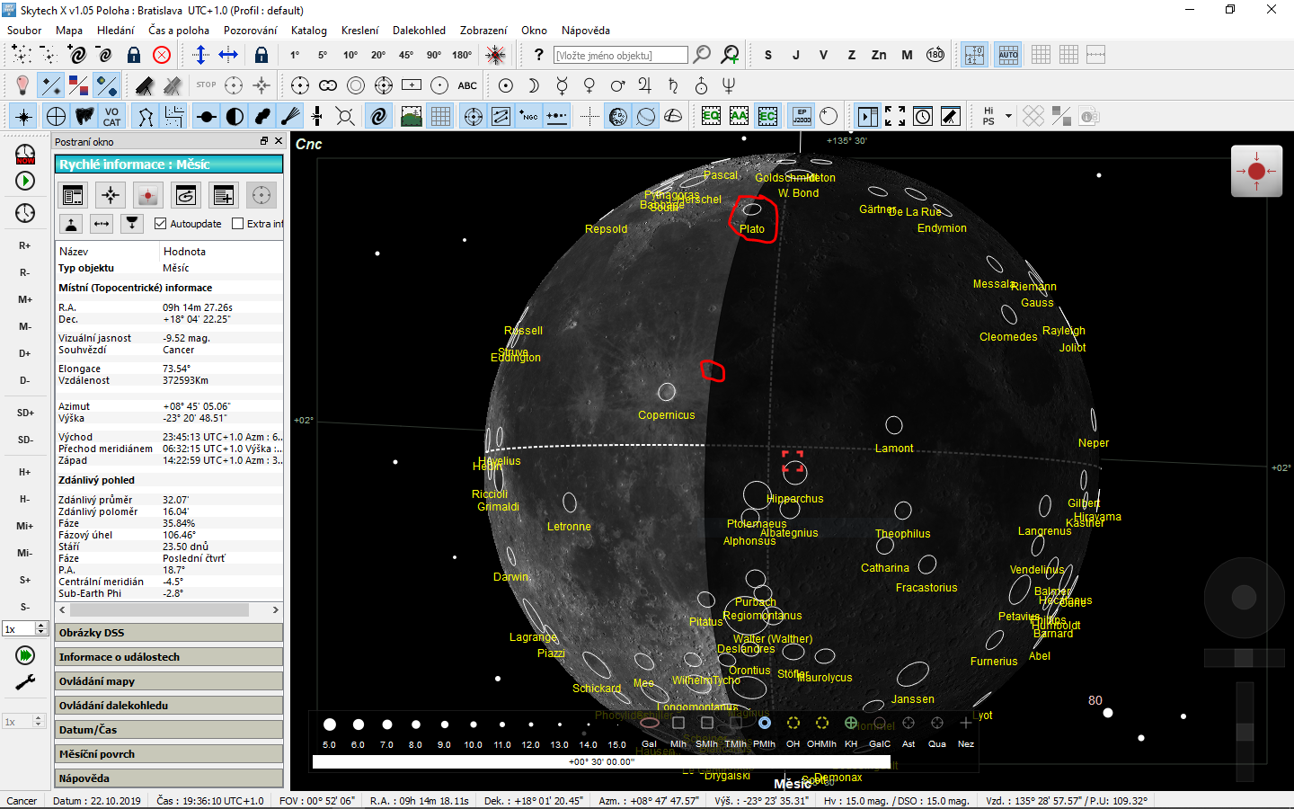

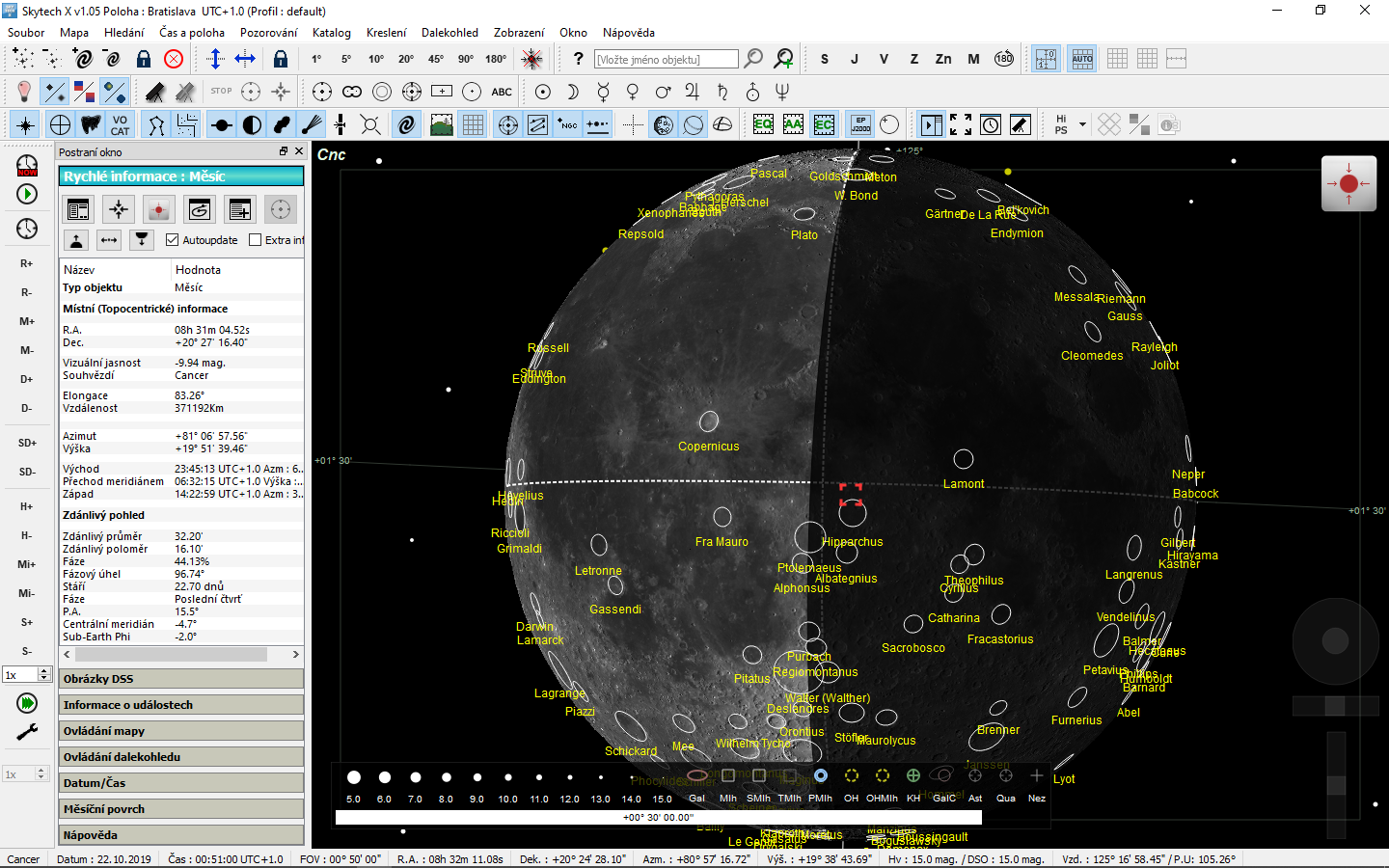

Dnes bola dobrá príležitosť overiť terminátor v SkytechX:
prechádzal cez Plato a Eratosthenes
22.10.2019 00:51
Moon atlas 2019_10_22__00_51.PNG (491.71 KiB) Zobrazeno 6429 x
SkytechX
SkytechX_ Moon_2019_10_22__00_51.PNG (549.84 KiB) Zobrazeno 6429 x
V SkytechX zodpovedá pohlaď na skutočnosť 00:51 až v 19:30
