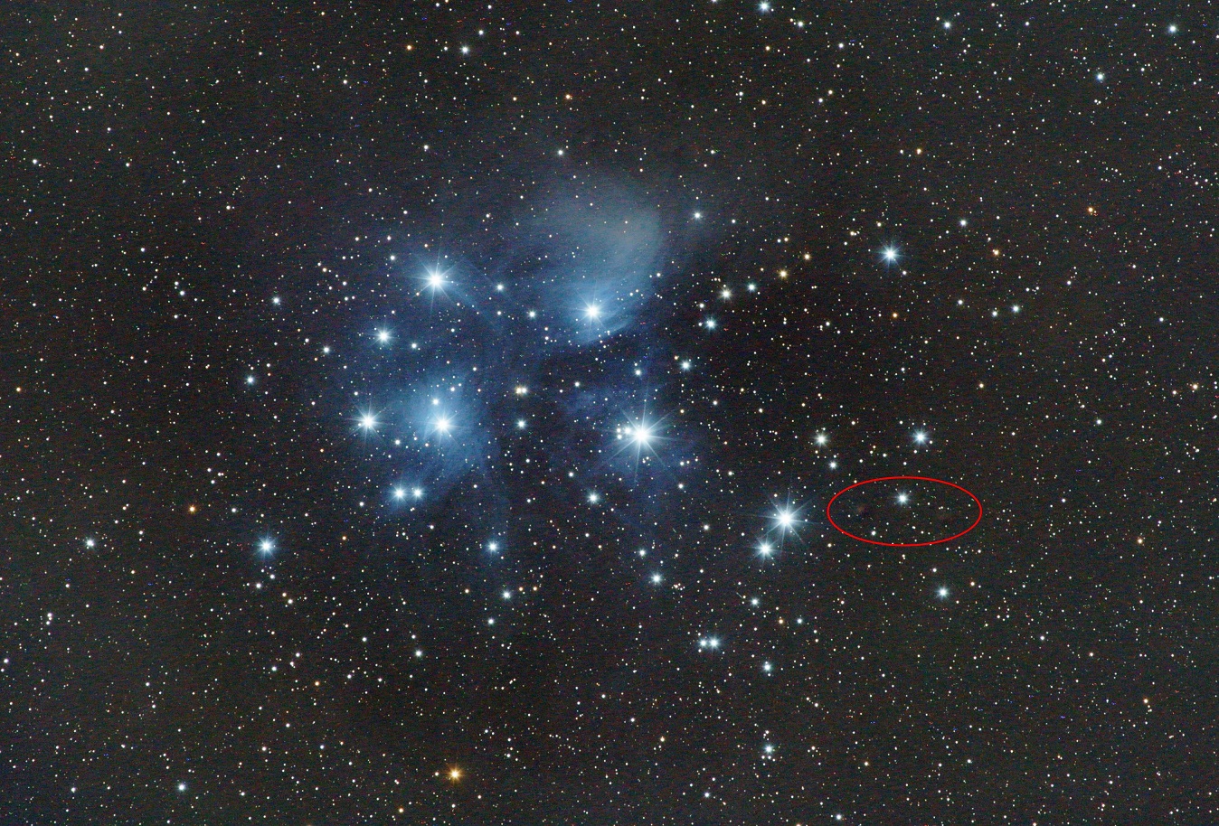

1) jak správně nastavit kalibraci flatfieldem, aby se mi nestalo to, co je na obrázku vyznačené červeně? Tzn. překorigování a vlastně inverze flatu, kdy místo tmavé skvrny je najednou světlá. Zkoušel jsem average, median i sigma, výsledek bohužel stejný

1) Tezko soudit z tedle jpg zmenseniny (lepsi by bylo vystavit asi neupravenou slozeninu v nejakem lepsim formatu), ale todle se mi obcas stane taky a vzdy to bylo zpusobene pohybem prachu po cipu pri foceni ... nejcasteji pri meridian flipu. Flaty fotim vzdy po foceni (a po tedlech zkusenostech jsem uz je parkrat fotil i pred meridian flipem) a pokud se todle stane, tak vetsinou sedi pouze na light snimky po meridian flipu a na snimcich pred meridian flipem to udela takovedle svetle fleky. Nastaveni average/sigma na todle nema zadny vliv ... pokud ty flaty opravdu sedi, tak se korekce provede radne jak s nastavenim average tak sigma. Vystav nekde jeden flat a prvni a posledni light snimek, pak by melo jit lehce poznat, jestli je zrovna todle tvuj problem ;)

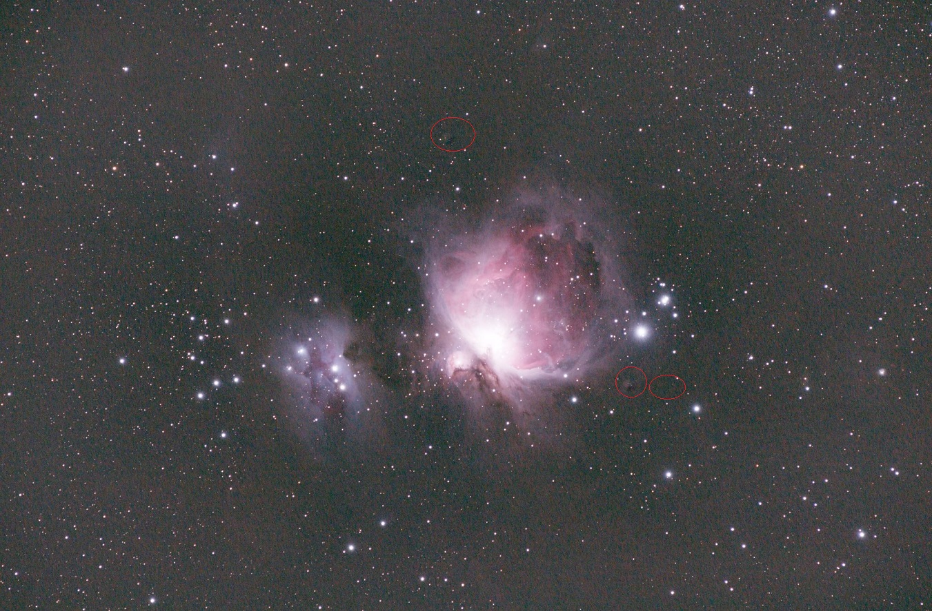

Tím to určitě není. Když projíždím snímky rychle jeden za druhým i napřeskáčku s flaty, tak se ty skvrny ani nehnou. Na výsledné složenině jsou pak světlejší šmouhy přesně na místě, kde byly předtím tmavší. Zkusil jsem stejným postupem složit ještě druhou fotku z jiné noci, problém stejný:
"inverzně" provedené flat korekce, zrnité a divně extrahované pozadí. nahrávám autostretch složeniny. Už to skládám popatnácté a zkouším různé varianty i nastavení, za boha ale nemůžu přijít na správnou kombinaci a na to, proč se pozadí chová tak divně

Biasy stačí. Jak jsi fotil ty FF, pokud ne z oblohy, ale pomocí flatield-panelu, tak ti smítka nikdy sedět nebudou. Geometrie chodu paprsků je z blízka jiná.
Z jakého města jsi to fotil ? Když se podívám na ty expoziční časy a šílený šum, tak bych tipoval, že asi z Prahy :(
To ti není líto toho vyhozeného času ? Z Prahy jde fotit maximálně tak úzkopásmově přes filtry mono CCD kamerou. Na RGB snímky prostě musíš ven, jinak to lepší nebude.

Pravdu díš... flaty fotím na bílý monitor (ajaj) a z Prahy se teď nedostanu, ani kdybych chtěl (ajajajajaj). Takže není chyba ve zpracování, ale zkrátka v tom, že to z města a s flaty jinak než na oblohu to s šumy a flekatostí lepší nebude bez ohledu na počet expozic? hmm... v tom případě pardon za celostránkový spam :(

Já si myslím, že z města flaty z oblohy neuděláš. Bude na nich tolik různých gradientů a pokud při vlastní expozici budeš mířit jinam, nastanou další problémy. Vyndal bych UV filtr, který dáváš před objektiv a používal dál flaty, jak děláš. A těch pár defektů vyretušoval. RGB z města bude stejně vždy problém.
