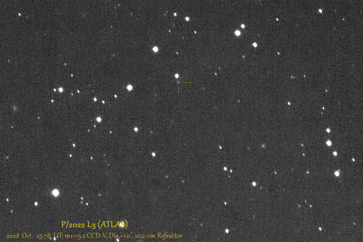

Přidávám svoje čerstvější pozorování komet 61P/Shajn-Schaldach a P/2022 L3 (ATLAS). U první zmíněné bylo s moji fotografickou sestavou vidět pouze slabé zjasnění, zatímco P/2022 L3 má docela kondenzované jádro. Zkoušel jsem ještě 22P/Kopff, ale na snímcích nebyla, je příliš difúzní.

P/2022 L3 (ATLAS):
2022 Oct. 25.78 UT: m1=15.2 CCD-V, Dia.=1.0', 10.2-cm Refractor
[Comet Alt.:30.3 Calculated mags:15.7,15.7,15.7,15.7,15.7,15.7,15.7,15.7,15.7,15.7,15.6,15.7,15.7,15.7]
(Petr Lívanec, Nosetín)

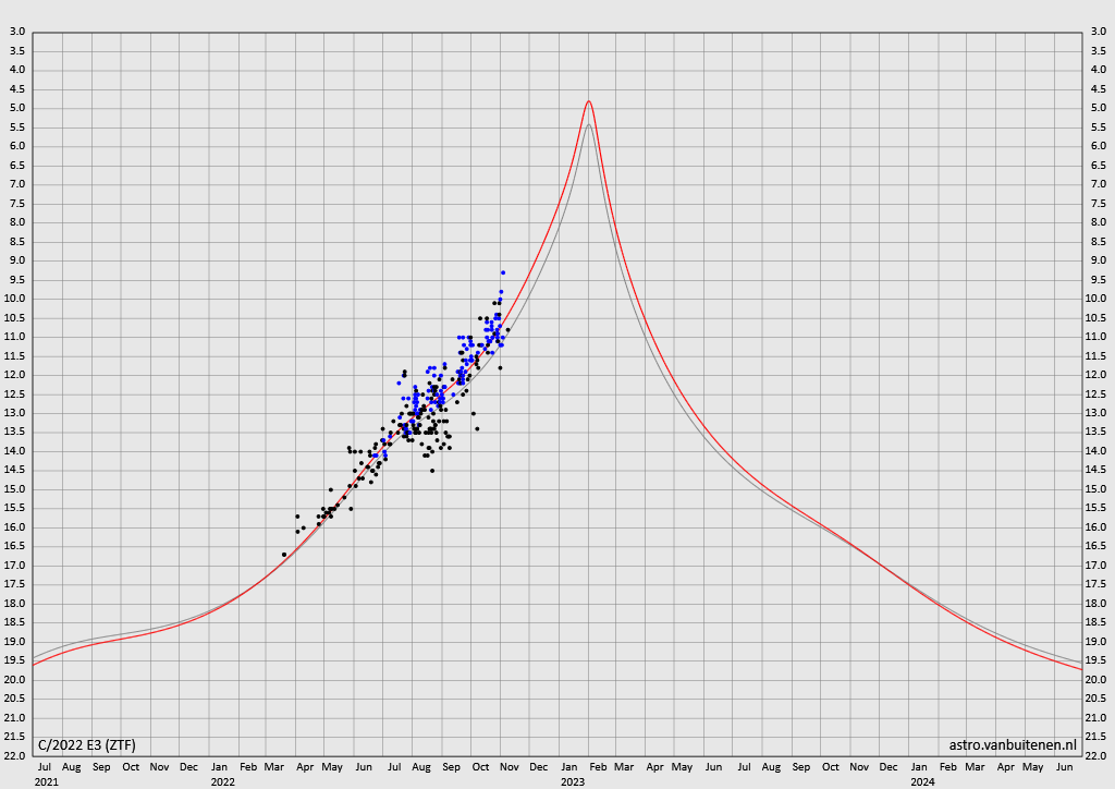

od kuceraz
Přidávám aktualizovaný graf jasnosti - zdá se, že v únoru budeme skutečně pozorovat očima, pokud se do té doby např. nerozpadne.
Graf lze sledovat na tomto odkazu: http://astro.vanbuitenen.nl/comet/2022E3

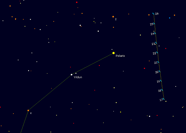

od L@dis
Kometa C/2020 V2 (ZTF) je ve 12" dobsnu a zvětšení 107x krásně viditelná.
Výrazný mlhavý obláček (asi 9-10.mag.)s jasnějším středem a navíc se kometa aktuálně pohybuje oblastí, kde je menší skupinka jasnějších hvězd, což je moc hezký pohled!
Během vánoc se bude kometa pohybovat podle Polárky směrem k zenitu a nadále by měla mírně zjasňovat.
Mapa z CDC.

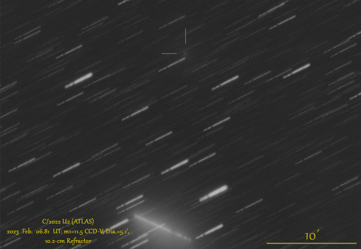

od petr.livanec
Měření komet C/2022 U2 poblíž C/2022 E3 a komety 29P. Silná záře Měsíce v úplňku.
C2022 U2.jpg (435.24 KiB) Zobrazeno 7665 x
