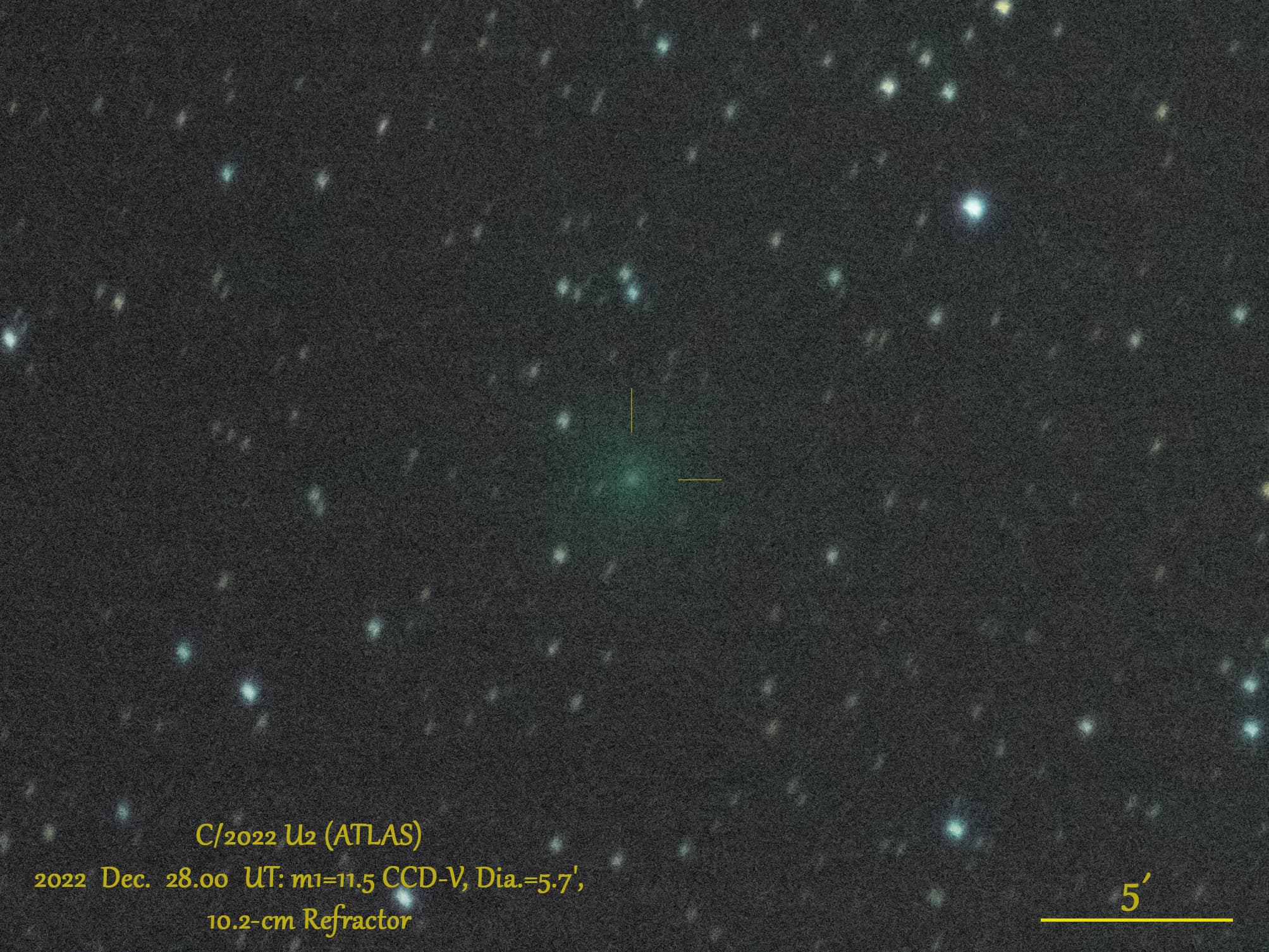

Re: Slabé komety
Přidávám svoje čerstvější pozorování komet 61P/Shajn-Schaldach a P/2022 L3 (ATLAS). U první zmíněné bylo s moji fotografickou sestavou vidět pouze slabé zjasnění, zatímco P/2022 L3 má docela kondenzované jádro. Zkoušel jsem ještě 22P/Kopff, ale na snímcích nebyla, je příliš difúzní.
61P/Shajn-Schaldach:
2022 Oct. 25.81 UT: m1=15.3 CCD-V, Dia.=0.6', 10.2-cm Refractor
[Comet Alt.:30.8 Calculated mags:15.7,15.8,15.7,15.8,15.7,15.8,15.8,15.7,15.7,15.7]
(Petr Lívanec, Nosetín)
P/2022 L3 (ATLAS):
2022 Oct. 25.78 UT: m1=15.2 CCD-V, Dia.=1.0', 10.2-cm Refractor
[Comet Alt.:30.3 Calculated mags:15.7,15.7,15.7,15.7,15.7,15.7,15.7,15.7,15.7,15.7,15.6,15.7,15.7,15.7]
P/2022 L3 (ATLAS):

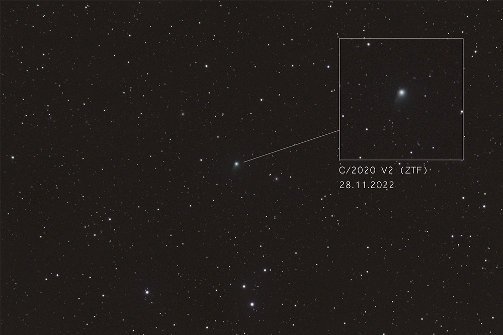

Re: Slabé komety
kometa C/2020 V2 (ZTF) focená 28.11. Více na https://astrofotky.cz/gallery.php?show= ... 572173.jpg

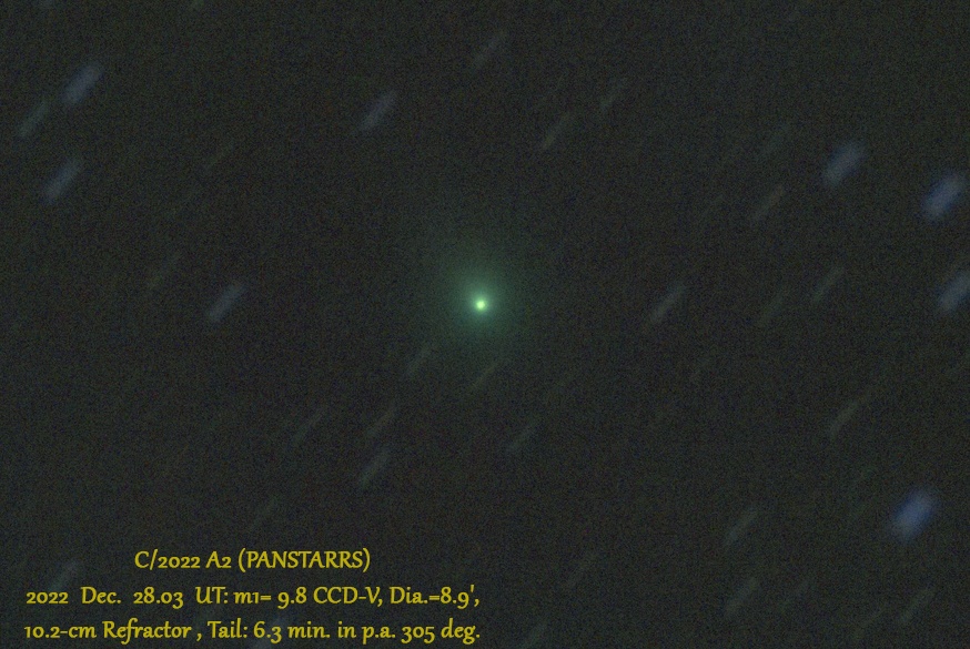

Re: Slabé komety
Několik slabších komet z 28.12., chybí jen 118P, jejíž jasnost jsem změřil na 13,5 mag. Kometu C/2022 A2 už bych neřadil k úplně slabým.

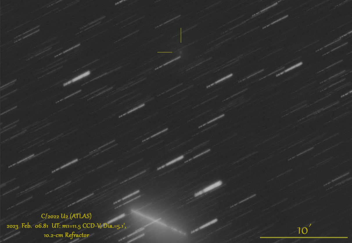

Re: Slabé komety
Měření komet C/2022 U2 poblíž C/2022 E3 a komety 29P. Silná záře Měsíce v úplňku.
