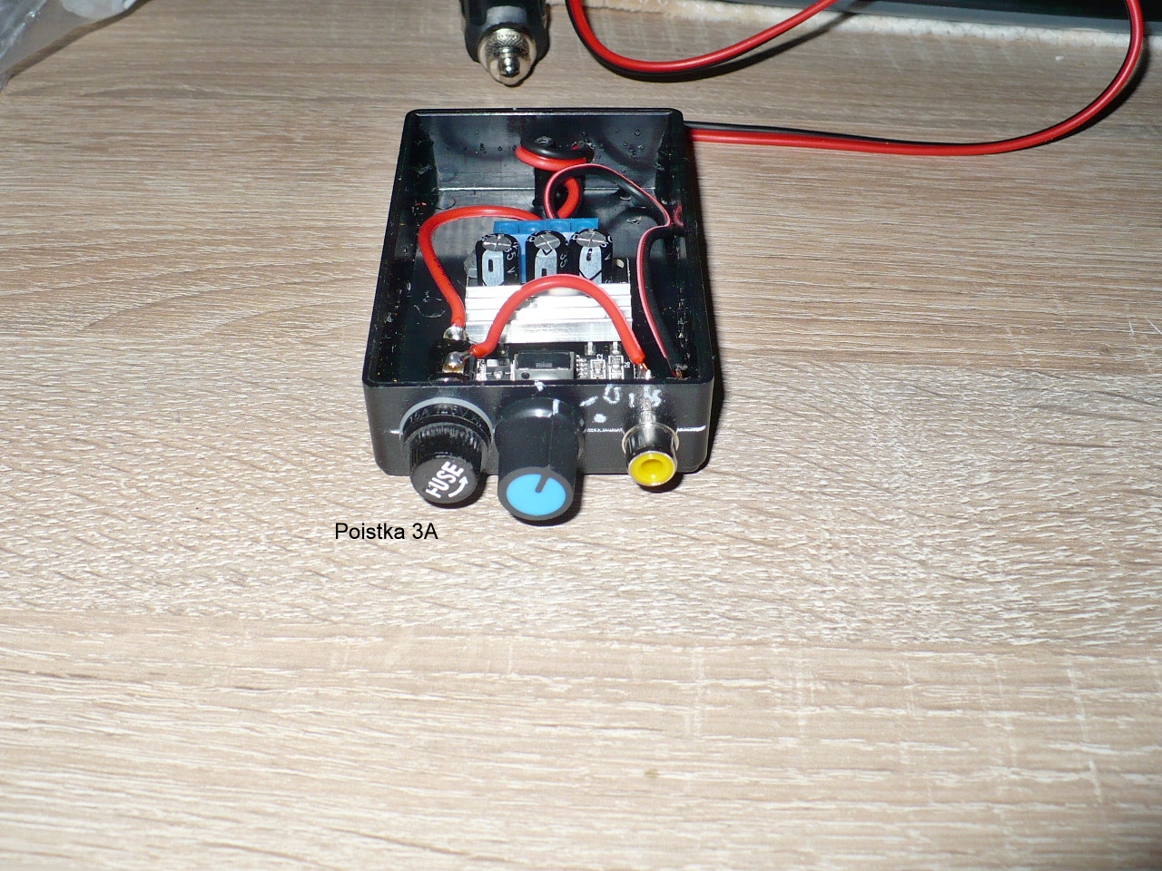

Moje vyhrievanie v http://www.astro-forum.cz/viewtopic.php ... 01#p387401 za babku.
Priame vyhrievanie na pointačný hľadáčik, cez regulátor na ED-čko. Regulátor utiahne i 2 pásiky. RC-čko som NIKDY nepotreboval vyhrievať.
Nie som dobrý krajčír.

Pěkné, docela si říkám, zdali bych si doma zvládl něco takového vyrobit, podle vhodného návodu. Já bych potřeboval aby mi zdroj utáhl dva pásky (jeden na newtona, řekněme o délce 80 cm) a druhý na hledáček 8x50 (obvod cca 20 cm), ideálně přes nějaký adaptérek do zásuvky 230 V.

V tomto vlákne dozadu je spústa návodov na vyhrievanie, dá sa nimi inšpirovať (i ja som sa inšpiroval). Keďže som chemik a elektronike sa rozumiem ako koza prtrželu, tak som si zvolil čo najjednoduchšie vyhrievanie, bez serepetičiek, čo by som sám dokázal poskladať.
Ohmov zákon ovládam ešte zo ZDŠ. R=U/I. Ja mám 20 ohm-1m. Pri 2A výdatne hreje.Ono to podľa prepočtov nejako nesedí, ale tak to funguje! Napájacích adaptérov na 12V je bezpočet - radšej tvrdší zdroj s rezervou (30W a viac). Ak chceš regulovať každý pásik zvlášť, dáš tam 2 moduly.
Ociachoval som to po 0,5A ampérmetrom. Poistka 3A.
https://www.gme.sk/pwm-regulator-12-40-v-10a
https://www.gme.sk/pwm-regulator-6-28v-3a
https://www.gme.sk/odporove-droty-category-2083

Francek: Děkuji ti za zprávu. Tak od ZŠ už mám daleko a fyzika se z mi z hlavy vyprášila. Rozhodně jsme tam ale nepájeli a kam a jakou pojistku fláknout fakt nevím.
Pokusím se ale zmastit něco podobného. Vložil jsi mi dva linky na regulátor, čili mám si vybrat asi ten 12-40V? Čili zdroj 12V s výstupem autozapalovač - tento reduktor - a do žluté díry vpravo na krabičce ten cinch konektor od vyhřívacího pásku?
Klidně bych vyhříval oba pásky stejnou teplotou, to mi nevadí. Nebo jeden velký na newtona a ten malý na pointační hledáček bych si píchnul do USB...

Stačí pohodlne ten slabší 3A. Krabičku, konektor do panelu (video cinche) poistku(púzdro+sklenená poistka 3A) tiež v GME https://www.gme.sk/konektor-cinch-gold- ... cena-cerna
https://www.gme.sk/pojistkove-pouzdro-do-panelu-k220
Poistka je pred výstupom na cinch konektor -istí regulátor v prípade skratu pred zhorením.
Zapojenie je nakreslené na spodu plošáka pri konektoroch - 2 na vstup, 2 na výstup. Zmastíš to do hocijakej krabičky. Môžeš dať 2 výstupné konektory. Na usb napájanie by som radšej nič nedával- je tam max 0,5A a hrozí zničenie zdroja v prípade skratu.
Ja to napájam cez ten 1 konekror cez rozdvojku (2 konektory sa mi do krabičky nezmestili). Mám i vyhrievanie priamo do autozapaľovača s odporovým drôtom 50 ohm - 1m. V konektori autozapaľovača - samec je poistka (vymeniť za 3A). Odporový drôt poskladať do sinusoidy zašiť do tenkej látky, alebo pásky -viď začiatok vlákna. Ja som úplne ľavoruký do bastlenia a zvládol som to. Vykurovací pásik zakončený káblom s konektorom cinch- samec.
