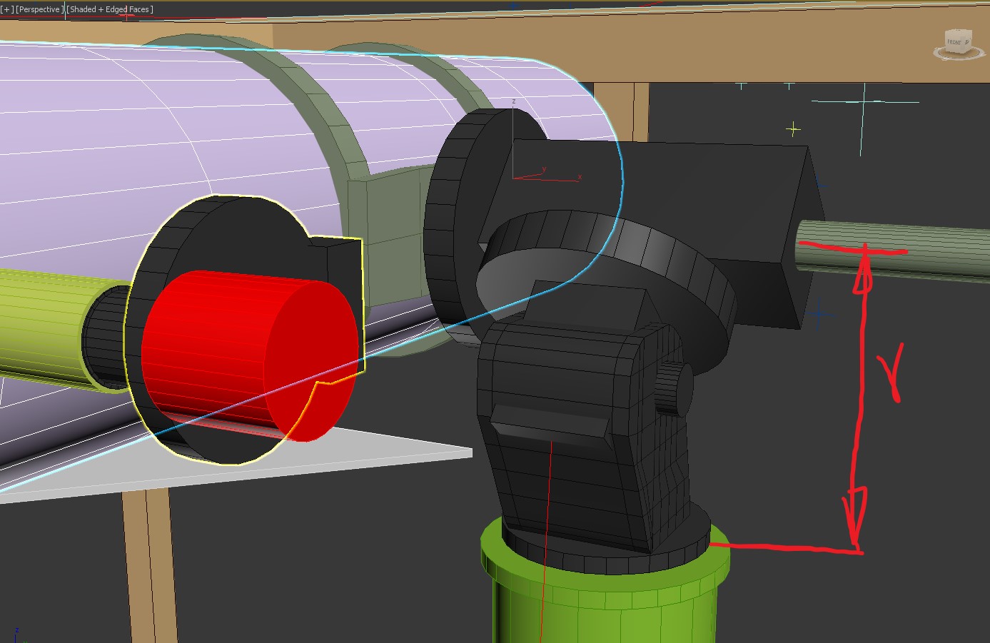

Ahoj, muze mi pls nejaky majitel EQ8 nebo EQ-8R zmerit u ustavene montaze (tzn. vyska na Polarku), vysku od patky montaze k deklinacni ose, ktera je ale o 90° otocecena od zakladni polohy (viz obr).
Mam totiz napsany 2 rozmery ( jeden vychazi z nakresu od SW, druhy z mereni) a nevim, ktery je ten realny..melo by to byt +- 265mm, ale potrebuju overit, nedostanu se tedka k technice.

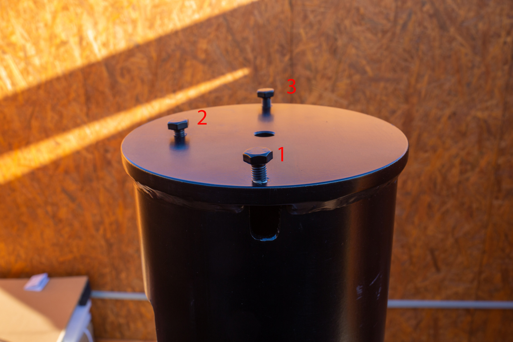

Zdar,
potreboval bych poradit, cim nahradit ten hranol/zarazku na ustaveni azimutu u sloupu. Mam jen hlavu ( tyhle dily pro uchyceni nejsou soucasti) a extra pilir jen s dirama (M12 stredu a ostatni M6) a potrebuju necim nahradit ty cervene dily ve schematu. Ten sroub M12 dole nahradim snadno standardnim sroubem/imbusem s podlozkou, ale ten hranol bude asi trochu problem ( bude v dire #2)..neresil nekdo nahradu ze zelezarstvi nebo nechat vyrobit?
Prijde mi, ze i standardni imbusovej sroub bude malo vysokej, aspon podle tech odrenin od aretacnich sroubu..ty jsou hodne nahore..
Diky
co potrebuju nahradit
co sem nasel na netu jak by to melo vypadat
a co mam ja na sloupu
