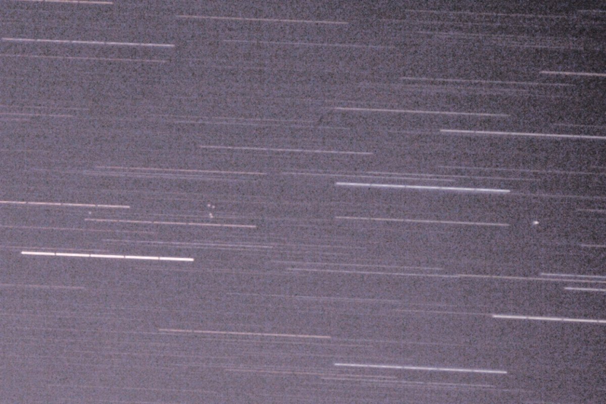

Ahojte,
potreboval by som pomoc s identifikáciou družíc? na snímke (stack: 26 snímkov + 11 dark frames) súhvezdia Orión (M42). Zložené v programu StarTrails.
Parametre:
3.12. 2016; 0:00-0:12 SEČ
Tesárske Mlyňany ( 48.3300575N, 18.3506389E)
Canon 400D + 50mm/2.0
Expozícia 15s v 5s intervaloch;
1600 ISO
Pôvodne som pokúsil odfotiť geostac. družice, ale neviem ich na finálnom stacku nájsť. Namiesto toho som našiel 3 stopy ( v žltých kruhoch) družíc?
By ma zaujímalo čo som to vlastne odfotil-)) Neviem či bude kvalita snímky dostačujúca, resp či to bude možné identifikovať.
Link na celkový záber
http://misho.galerie.cz/#103724512
Detaily:
http://misho.galerie.cz/#103724584
http://misho.galerie.cz/#103724585
Díky.
Michal

Jsou to evidentně družice nebo poslední stupně raket, které jsou nebo vedou k geosynchronní dráze. Jediný objekt,který se dá s velkou pravděpodobností identifikovat je družice - ta vpravo nahoře - jako AMC14. Ta nejspodnější stopa by mohla patřit družici Gorizont 7.
K lepší identifikaci by bylo ale potřeba proměřit ty snímky a určit polohu v konkrétní čas a potom se pokusit dál identifikovat.

Tak po 3,5 roku som sa neplánovane vrátil k foteniu GEO družíc.
Tentokrát fotené 13.9. 2020; 00:02-00:07 LSEČ; Tesárske Mlyňany, SK;
Canon 350+statív+objektív Pentacon 135/2.8@4; expozícia 60s v 3s intervaloch.
Fotená oblasť súhvezdia Vodnára, medzi delta a sigma Aqr ( ca: azimut 180°a výška 35°). Výsledné snímky boli zložené na startrails ,a odčítanie temných snímok, v DeepSkyTracker. Úprava a orez v IrfanView. Bohužiaľ kvalita záberu spracovaním utrpela.
Identifikácia družíc pomocou calsky. Družice: stred: Astra1 (KR,L,N,M) + Arabsat 5C (vľavo) +Eute16A (vpravo).
Neplánovane som zaznamenal aj zatmenie družíc Astra a tak som urobil animáciu z dvoch záberov.
