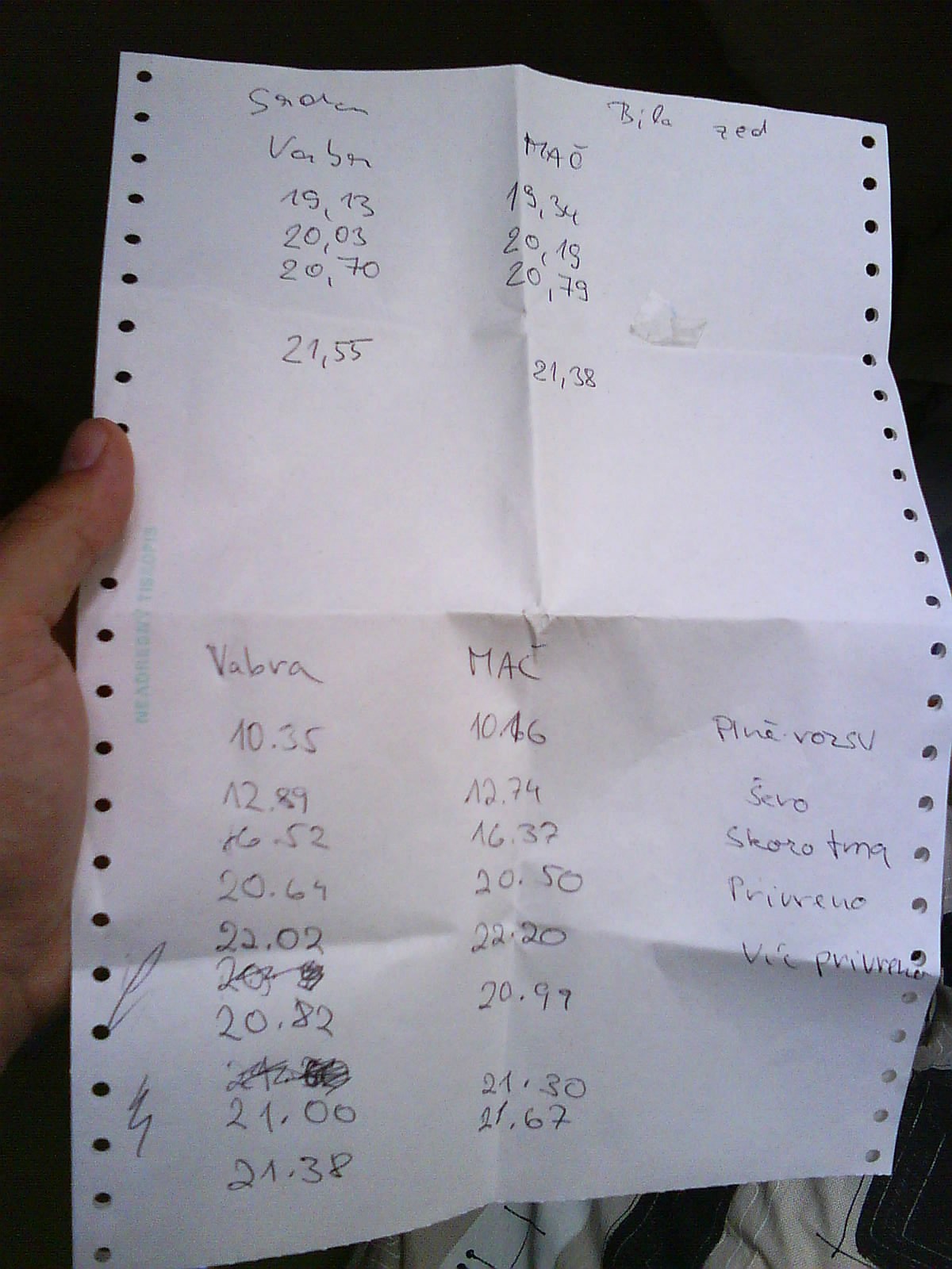

Zdravim,
vcera vecer sjme zkouseli na nekolikrat se Sandwort(kou) MACmetr a VABRAmetr. Dohromady jsme tomu venovali skoro hodinu a z vysledku nejsme moc M(m)oudri, tydy alespon ja
Nejdrive jsme porovnavali v sale Petrinske hvezdarny pri ruznych intenzitach umeleho osvetleni.
Na zacatku mereni to vypadalo tristne: VABRAmetr ukazoval o 0.2-0.5 magnitudy vice. Pozdeji pri snizovani svetelne hladiny se situace obratila. Soucasne jsme zmenili metodu mereni a tak jsme si teto zavislosti nejdrive nevsimli.
Pracovni hypoteza byla, ze optika v obo SQM-L metrech je ruzne zkolimovana a kdyz se daji na presne stejne misto (proti bile nebo sede stene) tak kazdy ma merici kuzel malinko posunuty a zbytkovy gradient svetla zpusobi rozdil v mereni. Ruzne nataceni a otaceni obou porovnavanych pristroju se zdalo neprimo podporovat tuto hypotezu.
Celkove se zdalo ze VABRAmetr ukazuje typicky 0.05 az 0.10 magnitudy mene nez MACmetr. Kvuli hypoteze, ze zbytkove gradienty v mistnosti nelze dost dobre eliminovat a diky nestejne kolimaci optiky mericu jsme dalsi mereni vzdali s tim ze to nema cenu a bude potreba je zmerit pod oblohou... Coz se pozdeji take stalo.
Pri namireni na presvicenou Petrinskou oblohu ukazoval zase MACmetr konzistntne o cca 0.4 mag mene nez VABRAmetr a zdalo se ze jsme zase na zacatku... Po namireni na tmavy povrch po desti vlhkeho chodniku se situace obratila, MACmetr konsitntne meril 0.2 magnitudy vice...
A pak se nam konecne rozsvitilo. ::)
Kazdy z SQM-L pristroju ma jinak strmou krivku mereni!
Na jasnejsich plochach (Petrinska obloha, prvni mereni ve svetlejsim interieru) je meri MAC metr konzistntne mensi hodnoty nez VABRAmetr. Okolo hodnoty 20.50-21.00 se situace vyrovnava a na tmavsich plochach (Petrinsky chodnik, vetsi tma v interieru) meri MACmetr konzistntne vyssi hodnoty magnitud na ctverecni vterinu nez VABRAmetr.
Pri zpetnem porovnani hodnot namerenych v interieru lze podobny trend take vysledovat. Papir s merenim ma Sandwort, tak se k tomu muze vyjadrit...
Zda se ze tudiz nelze jednoduse rici ze jeden SQL-M metr konzistentne pridava nejaky offset k jinemu a opravu nelze provadet prostym prictenim nejake konstanty! :-/

Vidim, ze nez jsem nasla cas, abych se mohla taky vyjadrit, tak uz bylo skoro vse receno :)
Martin: Mereni opravdu nebylo nejak predem pripravovane, predpokladali jsme (dle navodu Michala), ze kdyz budeme merit naprosto stejny kus steny (ac uz s gradientem nebo bez ni, samozrejme jsme gradient hledali co nejmensi), tak vysledky budou aspon trochu verohodne, coz se nakonec bohuzel nepotvrdilo - mereni probihalo tak, ze jsme SQMka stridave pokladali na presne totez misto (roh stolu), tak aby zachytily presne stejnou oblast (postupne i v ruzne rotaci - polozene na bok, spodek, vrsek atd.) Takze i kdyby tam byl gradient, tak by ho obe SQM mela zachytit stejnym zpusobem, coz se nakonec nestalo (a to podporuje tu teorii ruzne zkolimovane optiky). Merena plocha byla ve vzdalenosti od par desitek centimetru az po cca 2 metry. Pokud byly SQMka par cm od steny, pak SQMAC ukazoval konstantne o cca 0,05 MSA vic nez Vabrametr, takze jsme doufali, ze podobny rozdil bude i na obloze.
Kazdopadne je celkem jasne, ze bude nutne porovnat SQM znovu pod skutecnou bezmesicnou oblohou (k cemuz zatim nebyla prilezitost), nejlip s ruznymi svetelnymi podminkami, aby se mohla potvrdit nebo vyvratit teorie odlisne linearity pristroju.
Pro pobaveni prikladam papir s hodnotami namerenymi v sale ;) http://www.nitelite.eu/ruzne/mereni.jpg

Cílené srovnání jednotlivých kusů SQM a SQM -L
Nechci rozpatlavat nepropracovanou metodiku mereni, ale troufnu si rici ze tam ta "nelinearita" zrejme bude...
Jenom dodam ze zapsana cisla na papire nejsou jednotliva mereni, ale median 3-5 dilcich mereni pote so se hodnoty v dane pozici ustalily...
Aby se dana "nelinearita" dala odhalit na jasne obloze melo by se mereni delat za stmivani ci rozednivani.
Nejake podobne pokusy jsou planovane i 9/9/2009 v Herzbergu, kde se v pripade vhodneho pocasi zrejme take vyskytnu...
PS: ona to ani nemusi byt nelinearita, ale jen lehce jiny sklon (derivace) linearni krivky...
