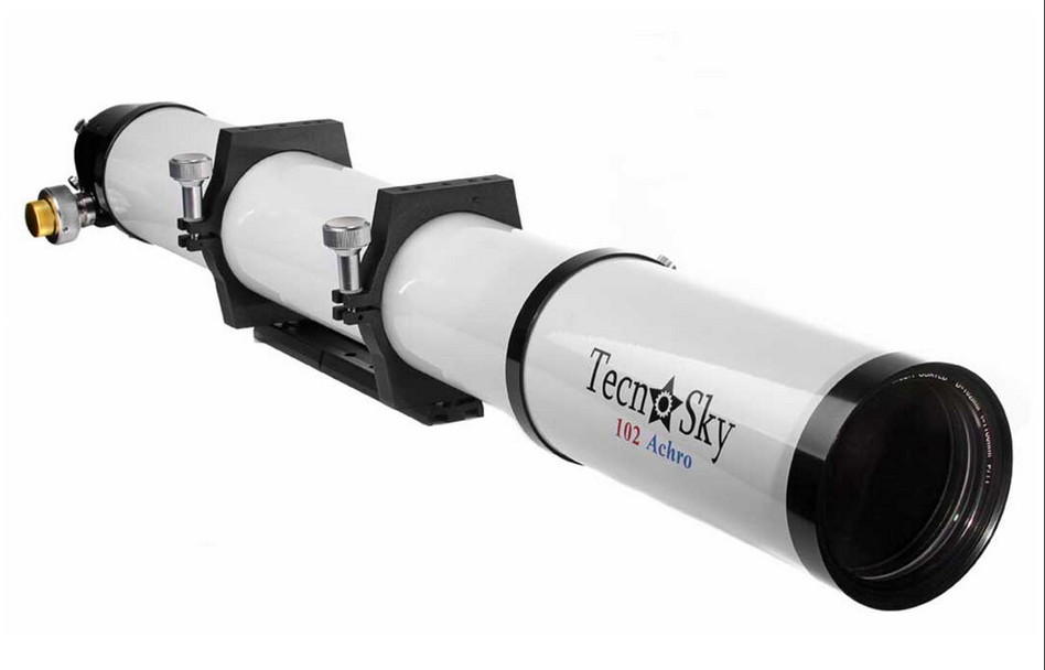

- Refraktor TecnoSky 102_1122 mm.png (232.88 KiB) Zobrazeno 5052 x

Díky za odpověď, která potvrzuje moji "načtenou" volbu. Jen ještě doplňující dotaz - uvažoval jsem o refraktoru TS 102 mm f/11 ED. Který z nich by byl vhodnější ? Dík za odpověď.

midars: pokud nevadí vyšší cena toho ED, tak ten by byl ještě o něco univerzálnější ! Má o něco málo lepší korekce a přenos kontrastu, než-li achromát Astrotec, díky ED sklu. Ale i Astrotec by byl dobrá volba (Ohara skla !). Já bych mu dal přednost, neboť ten cenový rozdíl mezi oběma je značný a bude ještě potřeba 4" ERF před objektiv !

Ještě doplním moje upozornění (č.35) na refraktory 102 mm f11 TecnoSky . Vyrábí je United/Kunming Optics, kde se plochy objektivů figurují ručně s tradiční pomalou technologií leštění. Ta zaručuje vysokou hladkost ploch a výborný přenos kontrastu. Čočky mají začerněné hrany a na všech optických plochách jsou standardní vícenásobné AR vrstvy. Tedy velmi vhodný refraktor na observaci sluníčka ! Pro pozorování chromosféry v H-alfa je ovšem nutný D-ERF filtr 110 mm s ochranými IR vrstvami a prodloužení ohniska na nejméně f30 !
- United_Kunming achromat 102mm f11.jpg (185.95 KiB) Zobrazeno 4858 x
