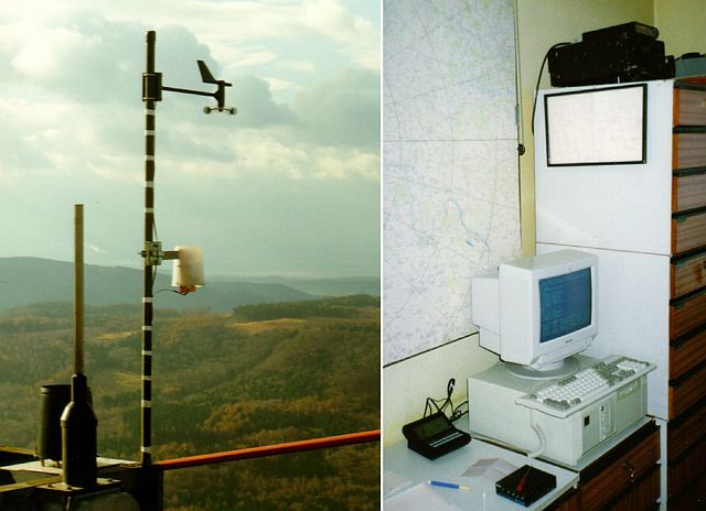

od ok1in
Davisy jsou kvalitní stanice, nainstaloval jsem jich po republice řadu - 100% spokojenost. BTW radiační štít se dá velmi snadno vyrobit doma, někde tu ještě možná nějaké mám (a není to ten kýbl na fotce :D ) Jedno historické foto z testování stanice na observatoři Milešovka - dědeček Davis monitor. Přežil tam několik zim a to už je co říct. Stanice byla připojena k radiostanici a data byla přenášena bezdrátově na centrálu ÚFA v Praze. Psal se rok 1995... :mrgreen:
PS: Jinak je taky ještě velmi povedená stanice Ultimeter, používal jsem je u pozdějších instalací.
Co se instalace týče, jak už bylo řečeno, ideální umístění je
- anemo 10m nad volným prostorem, vše ostatní zkresluje měření (instalace na střeše, ve štítu domu atd. - razantní změny proudění)
- čidlo teploty a vlhkosti 2m v radiačním krytu nebo budce nad travnatým povrchem
- srážkoměr při zemi mimo překážek (srážkový stín) a ne vysoko nad zemí (odfukování srážek prouděním)
