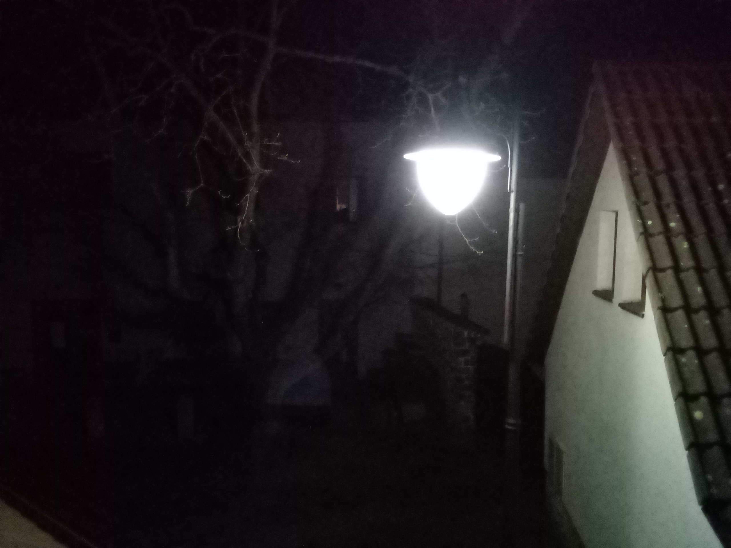

Netusite prosim nekdo, co je tohle za typ svitidla nebo kdo je jeho vyrobcem?
Tohle mam metr od plotu, osazeno behem rekonstrukce VO loni (!), sviti to celou noc stejne. Tahle zrudnost osvetluje uzkou silnici o sirce 3m. Pro jistotu pridali jeste o par metru dal na obe strany v ulici dalsi dva nove sestimetrove sloupy se stejnym svitidlem. Celkem mi jich primym pohledem sviti na zahradu 8 a nemam se ani kam schovat do stinu. Ze je to CHKO, vubec nikoho nezajimalo. Aneb nejlevnejsi kram vyhral vyberove rizeni a je v cele bocni ulici.
Hledam pro tu lampu vhodne homologovane stinitko, protoze to svetlo je silenost (samozrejme nejlepsi by bylo vyhazet to do srotu a dat tam neco normalniho, ale to u rok starych lamp tezko nekdo udela).

Asi tohle?
Carandini Polar. Obávám se, že pro takovou šílenost žádné příslušenství nebude. Mohl bys to případně ještě trochu líp vyfotit aby to bylo zasazené do kontextu okolí? Klidně i během "provozu". Co je to za CHKO?

Díky moc, to je přesně ono. Už jsem napsal dodavateli, jestli o nějakém stínítku ví.
Je to CHKO Jeseníky, obec Loučná nad Desnou, část Rejhotice. Bývalý starosta obce si dělal některé věci tak nějak po svém no, tohle je jeden z důsledků. S novým vedením obce už jsem se setkal, předal jsem jim osvětlovací příručku a nějaké další zdroje, takže další etapa rekonstrukce v dalších částech obce by už měla být OK. Přitom nové osvětlení podél hlavní silnice je více méně v pohodě, akorát teda se v noci netlumí, ale aspoň svítí, kam má. Bohužel tento hrůzný relikt v celé jedné boční části Rejhotic (a zrovna té, co už je v CHKO) se bude řešit špatně. Ještě zjistím, jestli dokonce na to ten tehdejší starosta nebral dotaci z MŽP, protože instalace těchto lamp by vypadala na porušení podmínek. Původní osvětlení bylo sice hodně staré, ale i tak mnohem šetrnější než toto. Další foto dodám, jak tam zas budu, včera jsem odjel pryč.

Do domu to nejen mně svítí na plné kule, v noci v místnostech, která mají okna aspoň trochu natočná k ulici, nemusím vůbec svítit na nějaké základní činnosti, s menším nepohodlím jde i číst. Na zahradě to nepříjemně oslňuje. Ale nejde jen o svícení přímo do bytu, nemělo by to svítit ani na fasády domů jako takových, podle vyjádření MŽP (které jsem získal kvůli obdobnému problému v Olomouci) se na to vztahuje norma ČSN EN 12464-2 (tedy opak toho, co tvrdí lidi ze SVRO). Podle ní je v době nočního klidu limit osvětlení domů 1 lx a svítivost světla 500 cd ve venkovských oblastech, a pokud budeme přísnější, tak v chráněných přírodních oblastech je to dokonce 0 lx.
Tady nic seřídit nějakým jednoduchým způsobem nejde, protože ty lampy svítí dokola bez nějakého znatelného směrování. A tím, že jsou na 6 m vysokých stožárech a svítí i nahoru, vidím i z prvního patra přímo do svítidel lamp, které jsou víc než 100 m daleko. Pro srovnání, při pohledu na "normální" pouliční LED lampu, co je na hlavní ulici asi 70 metrů daleko na vyšším stožáru (tipl bych 10 m, neměřil jsem) do zdroje nevidím.
Ještě dávám do odkazu srovnávací fotku, co jsem dělal předevčírem v noci, tj. den před úplňkem. Foceno na stejné nastavení foťáku z přibližně stejné vzdálenosti: bílou šipkou označena stěna kůlny, která je čelem k Měsíci (když nebyl za mraky), to by mělo být cca 0,5 lx, zatímco zelenou šipkou je stěna kůlny natočená k lampě, kde o 1 lx můžeme mluvit leda tak v násobcích. V pozadí na obou fotkách je vidět nasvětlený náš a sousedky dům. Další takové lampy svítí podobně zblízka na další domy, na louku i do lesa.
https://imgur.com/a/dp0apGe
