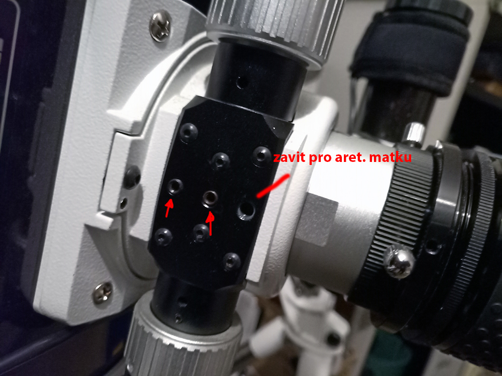

Mam dotaz k uzivatelum tohoto vytahu. Pouzivam jej na vizual na 16" dobesi. Ale samotna trubka vytahu je ve vytahu moc volna. I když utahnu stredovy imbus na doraz, když se tubusu OV dotknu, tak jde v podstate volne zasunout/vysunout. Zkousel jsem utáhnout oba oznacene imbusy pro utazeni pohybu (viz obr), výsledek byl lepsi, nicmene porad tam je velka vule. Když to napr. srovnam s focuserem na 10" dobsonu, který sel eliminovat naprosto perfektne a jde dostatecne tuze, ze jde ostrit a zaroven se vytah ani nehne.
Je dulezite ještě zminit, ze v OV je trvale dany 2" kkor ES, který sam o sobe je relativne tezky, natoz když se do nej pak da ještě okular..
Ještě není takova kosa, ale je jasny, ze v zime při sebemensim doteku obliceje okularu se vytah zasune, nebo naopak ..
Ma někdo zkušenost , jak tuto vuli fixnout? NEpomohlo by třeba ošmirglovat tu treci plosku na trubce vytahu ( videl sem to v nejakym tutosi na youtube)..
Na zadnem dalekohledu jsem ten velky aretacni sroub nikdy nepouzival ( na fotce je vysroubovany), protože ve chvili, kdy ho clovek utahne, tak se stejnak trubka ve vytahu posune o 1-2mm, tzn..ze si to zase rozostri,,.
muj focuser s imbusama, jimiz by sem mela seřídit vule v pohybu OV a obr. z navodu

Ano Goody, taky jsem nasel takove pdf. Muj navod by se mohl nekomu hodit (prodejce zadny takovy neposkytuje, prestoze se to casto prodava neserizene)
Serizeni delam takhle:
1. povolit vsechny fixing screw, pozor, neztratit gumove podlozky
2. vytahnout cele, podivat se z boku a serizuji obe parallelizing screw. Nesmi byt utahle, ale dostatecne povolene. S povolenim se musi experimentovat, ale radsi volnejsi a hlavne stejne povolene na obou stranach
3. pritahnu tension adjustment screw, ty parallelizing screw by tomu nemely branit, jinak nebude pritlak. Teflonova deska musi tlacit na osku. Hlavnim cilem je overit, ze paralleling screws jsou tak akorat.
4. vezmu smirkovym papirem plosku na trubce (a ocistim)
5. nasroubuju cele, nezapomenu na 4 gumove podlozky
6. jeste dotahnu/povolim tension adjustment screw dle toho jestli drhne nebo prokluzuje

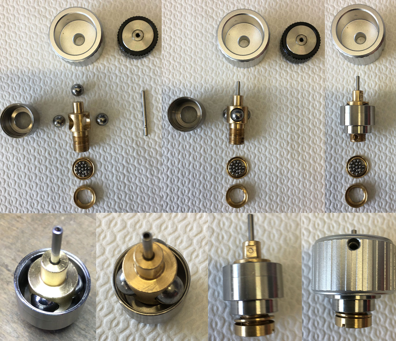

měl jsem možnost "operovat" okulárový výtah z Evostaru, tak přikládám pár obrázků pro představu, jak vypadá mikroostření. Mezi miskou pro malé kuličky a maticí ve spodní části ještě chybí pružinka pro přítlak.
- mikroostření-SW.jpg (443.87 KiB) Zobrazeno 2897 x
