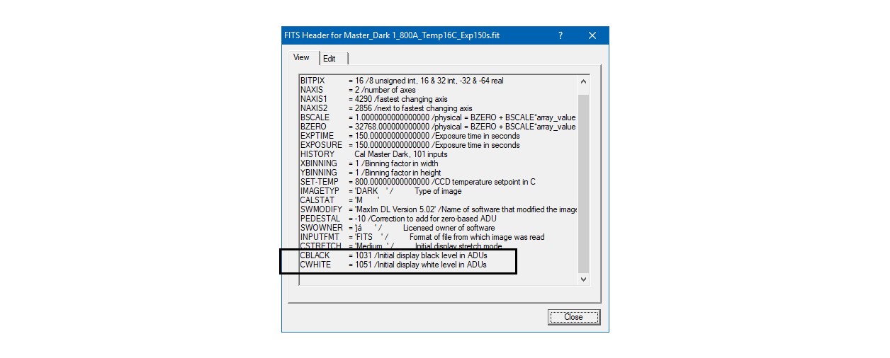

Martine je to jednoduché . Pokud si v Maximu otevřeš Fits Header , kde jsou informace o souboru a do nich se pak uloží tmavý a světlý bod viz obrázek . Pokud to v datech není , tak se to zobrazí v plné škále . Jiné prohlížeče na to nemusí brát ohled.

Pokud se uložíš obrázek v Maximu tak se do něj uloží co bylo nastaveno v panelu Screen Stretch .

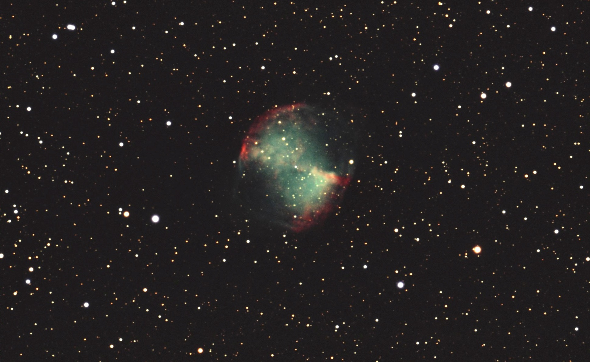

Tak jsem se asi dobral ke správnému výsledku.
Původní verze:
Po nastavení offsetu a převodu do RGB, batch procesem.
Data na to rozsvícení prostě úplně nemají.
Díky za rady!
