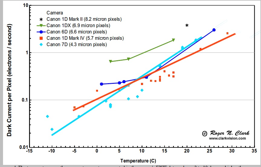

Jinak termální proud při 15°,což je tak teď v noci, je kolem 0.2- 0,5 e / sec to je pro 300sec 60-150e . V mém případě 60-150 ADU , tedy místo 100 až 250 ADU a to by tedy znamenalo jen cca 2,5x více expozic . Ttak dramaticky bych to neviděl .
Na přiložením obrázku zrovna 450D není , ale bude to podobné .
Ideální bude, když by to někdo vyzkoušel s tim duál filtem a nebudou dohady.
- Dark Curent .jpg (101.68 KiB) Zobrazeno 1446 x
Re: Filtry pro foto
Tak já z toho grafu vidím , že temný proud je minimálně o 2 řády vyšší u nechlazeného čipu.
Ale pravda, ať si to každý zkusí
Re: Filtry pro foto
Tak řády až tak podstatné nejsou při těch 100 ADU pozadí. Chlazením kdy termální proud bude jen 100 ADU 0.3e /sec tak výchozí hodnoty pro šum bude 200. Pokud bude chlazeno na 1 ADU tedy 0,0033e/sec ( to jsou ty řády) tak hodnota jen 101. Z toho vyplývá , že je by bylo nutné zvětšit počet 2x odmoc 200 /domoc počet =10 proti domoc 101 = 10.05. Je to to samé jako by se fotilo pod 2x jasnější oblohou, tedy s 2x jasnějším pozadím . Tam se taky musí 2x prodloužit expozice na sejný výsledný šum .
