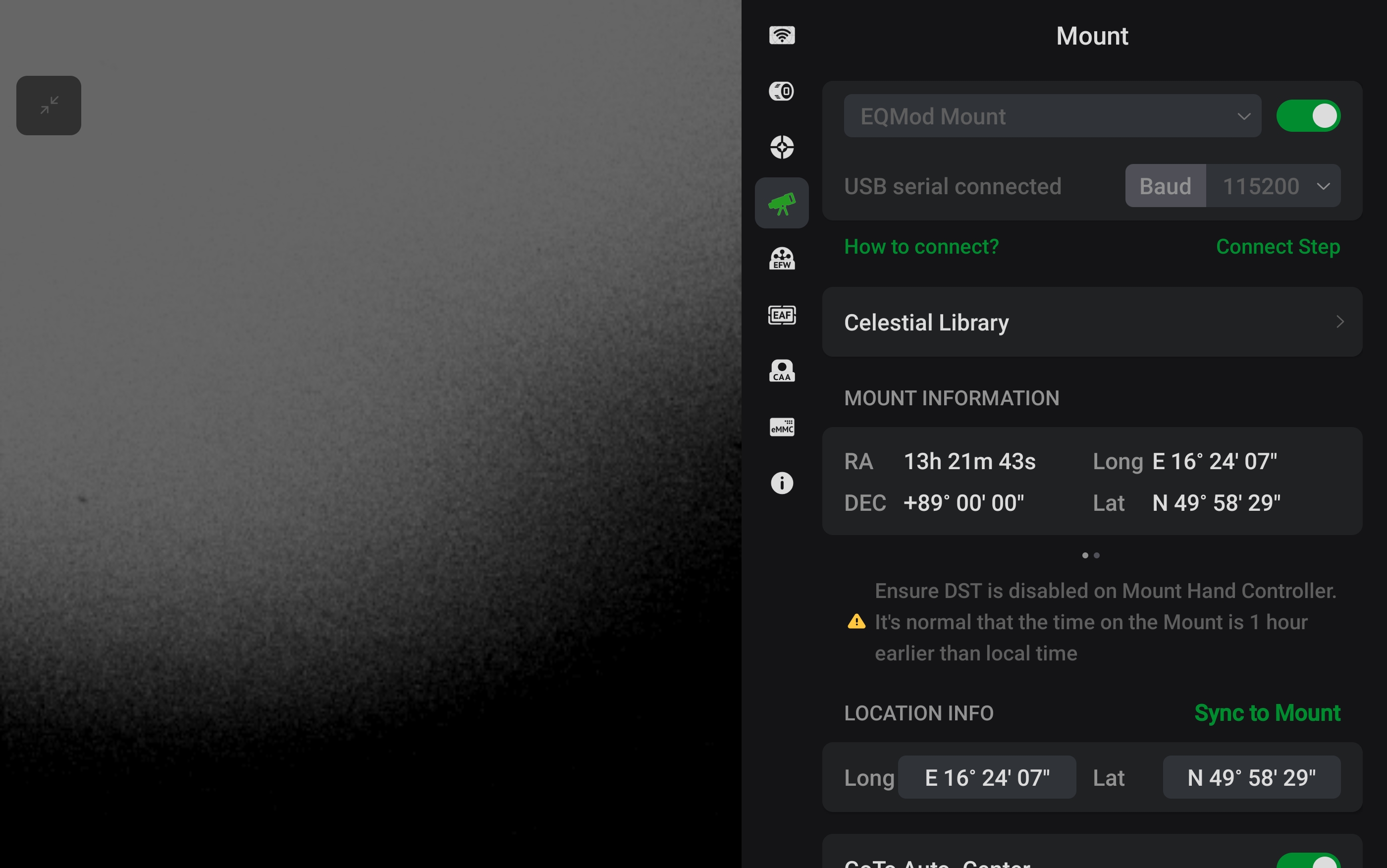

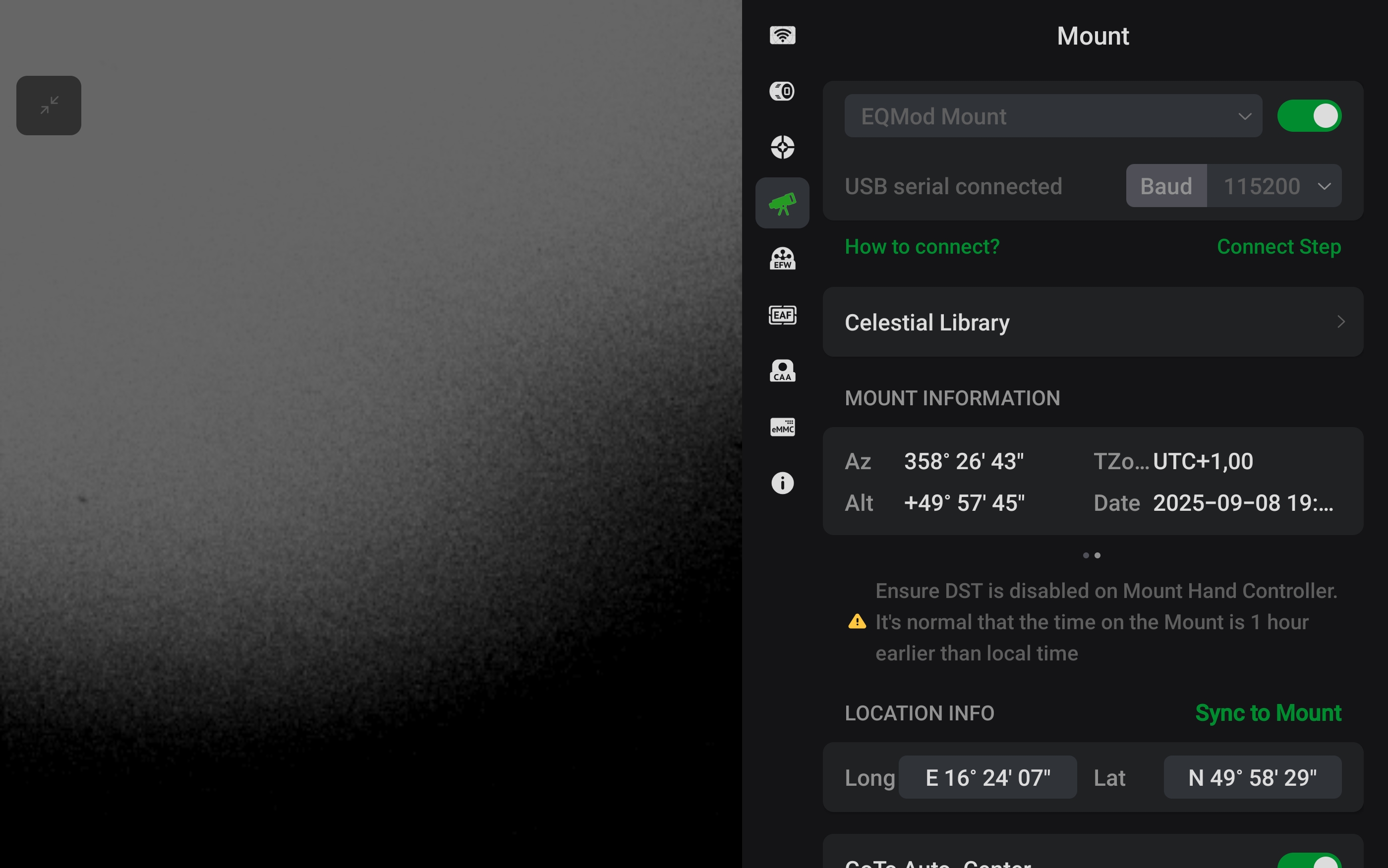

Tak jsem zase zde a nic.Nastavil jsem tedy na Eq mode-kontakt,dal jsem dalekohled do nulove polohy- cili namiril na sever,dal do vodorovne pozice ,udelal jsem restart a pak synchronizaci,pak jsem najel na polarku,nastavovaci kříz nahoru dolu OK,doprava doleva opacne otaceni.Pak se ma asi nekde potvrdit ta poloha Polarky,kde? No a kdyz z te nulove polohy zadam Polarkku tak to najede do pryc,ale pokazde do stejneho pryč.V priloze posilam foto co to pise za udaje v te nulove poloze.Diky kluci za trpelivost.

Re: Ovládání AZ6EQ přes ASIAIR
Funguje ta montáž jen s ovladačem správně?
Mě se stává, že když spustím AsiAir na montáži, nastaví tam pravidelně úplně nesmyslnou polohu pozorovatele, takže když jiný den nastavuju montáž na hvězdy, jezdí úplně mimo nebo hlásí hvězdy pod obzorem. Tedy zkontroluj, jako polohu (GPS) máš nastavenou v Asiair.
