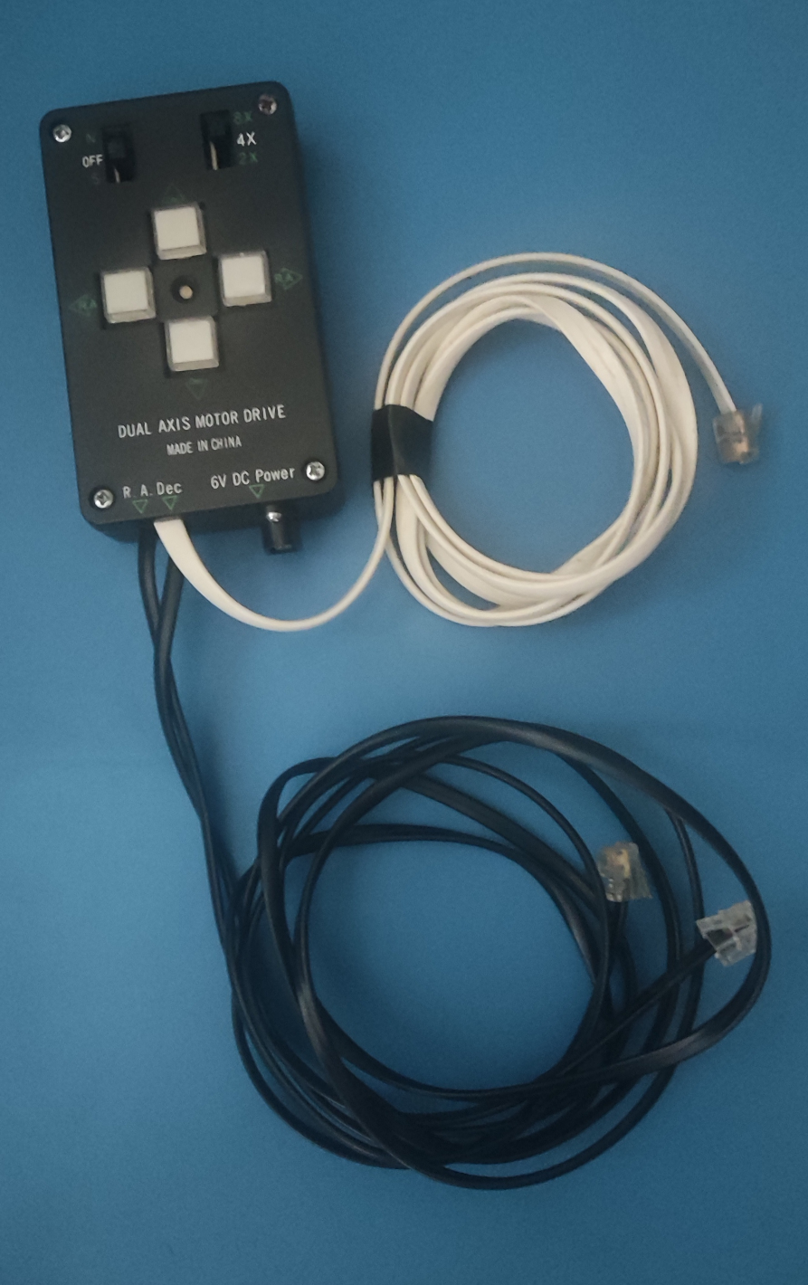

Že ohledně ST-4 rozhraní je třeba být důkladný charakterizuje příspěvek na foru Cloudynights. Odkaz na historii vzniku a proměn ST-4.
I sometimes use the ST4 port between my SBIG camera and Atlas mount (same pinout as your Sirius). The cable went bad and I ordered a replacement from a vendor. The cable didn't work and I noticed it was wired straight through. The vendor told me that SBIG cameras are wrong and are wired backwards. The problem is that SBIG is the company that invented the ST4 interface.
Pro ERTL USB ST4 Guider adapter se mi nedodařilo sehnat SW podporu se kterou by si PHD2 rozuměl, tak jsem šel cestou stavby dobře zdokumentovaného Arduino ST4. K němu dostupné ASCOM ovladače jsou dostatečné, podařilo se v PHD2 "připojit montáž" a ovládat ručně pohyb v osách (to zatím ověřeno pouze dle změn výstupní pinů Arduino Micro).
Na Raspberry Pi 5 se mi také podařilo jako alternativu k ASCOM driverům zbuildovat jak INDI server, tak INDI driver pro Arduino ST4, ale při pokusu připojit se v PHD2 přes INDI montáž k INDI serveru síťově připojit něco k jeho spokojenosti v nastavení chybělo (prázdná volba výběr ovladače?). Autor INDI driveru v době vzniku deklaroval, že jde o zcela minimální požadovanou úroveň driveru a je otázkou zda se SW(API) požadavky za pět let (od jeho poslední změny) nezměnily.
K praktickým testům mi chybí připojit RJ12 zásuvku k optočlenům a zakrimpovat propojovací RJ12=RJ12 kabel. Teoreticky bych asi mohl místo tvorby propojovacího kabelu použít ovladač pohonu zakoupený přímo s montáží (s druhé ruky), který jak přepokládám prošel ST4 modifikaci (bílý kabel vynořující se z těla mezi částmi krytu bez popisu), ale o jeho zapojení nic bližšího nevím.
