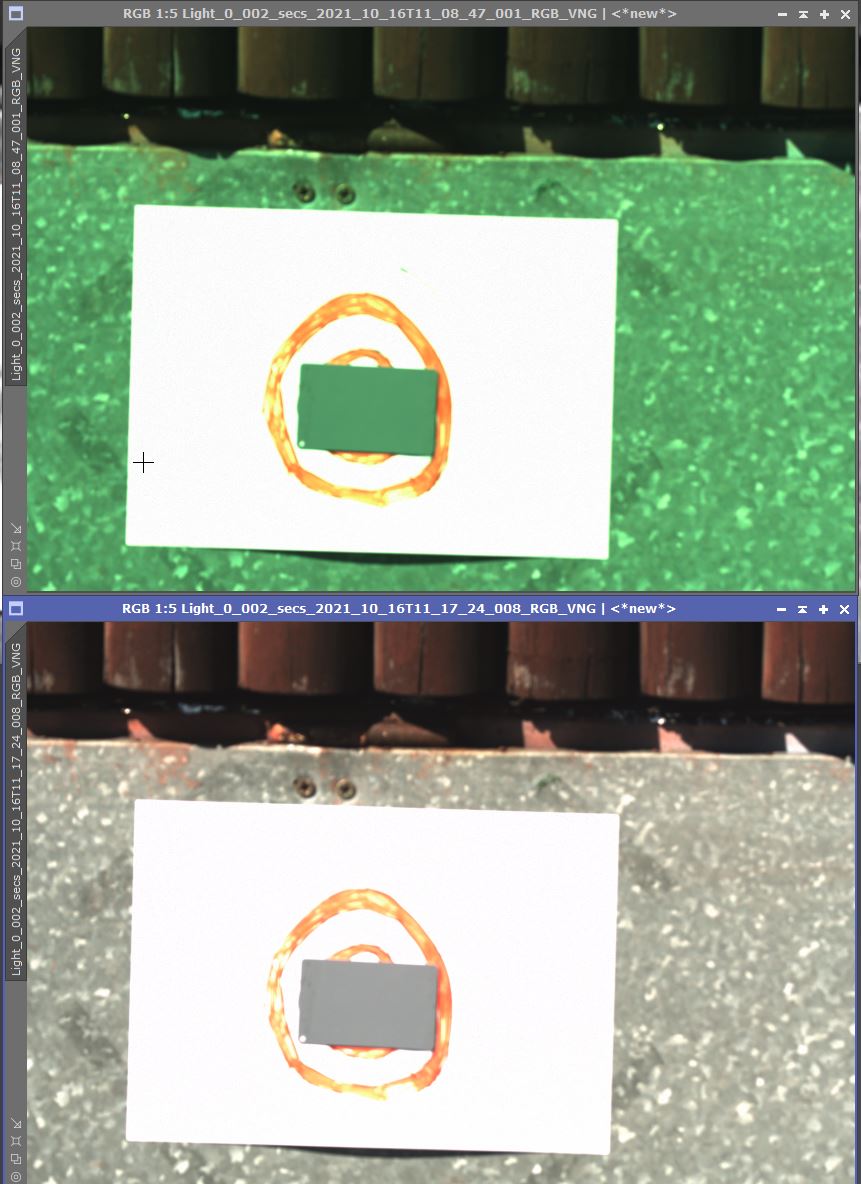

Povedlo se někomu někdy zprovoznit barevnou asi 294 pro denní použití? (například v kombinaci s objektivem nebo pro jiné než astronomické účely)
Dotaz směřuje zejména pro zachycení barev: zkoušel jsem už různé programy a funkce, ta kamera jako by odmítala zachytit reálné barvy. Buď je celý obraz šedivý jen s náznaky barev, nebo celá někam divně posunutý bez ohledu na to, co dělám s v náhledu s křivkami.
Zkouším tu kameru použít pro natáčení přes mikroskop, ale výsledky jsou barevně úplně mimo. V postprocesu není problém to upravit, já ale potřebuju, aby byl barevně korektní už náhled na monitoru.

od KpS
Tuhle kameru nemám, ale když se podíváte na graf citlivosti v závislosti na vlnové dílce, tak je vidět velký překryv mezi kanály R,G a G,B. Výsledkem je vybledlý obraz. Podobné to je i u mojí ASI678MC a pracovat s tím lze až v postprocesingu.

od hades
Zkoušel jsem ASI294MC Pro kalibrovat na neutrální šedou, nějak se to povedlo, ale denní fotka z toho byla mizerná. Jak píšeš, vybledlá.
Nahoře před, dole po kalibraci.
