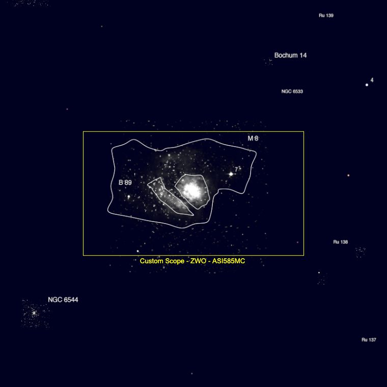

astronomy_tools_fov (4).png (127.22 KiB) Zobrazeno 7335 x

Díky ten neznám :) o dost jednodušší :D https://prnt.sc/nn2Tgc6zZeYE

Dobrý na porovnání FOV je taky https://www.blackwaterskies.co.uk/imaging-toolbox/ ;)

Dobře , těch kalkulátorů je spousta, ale tohle přeci umí už od prvopočátku každé i historické PC planetárium :)
