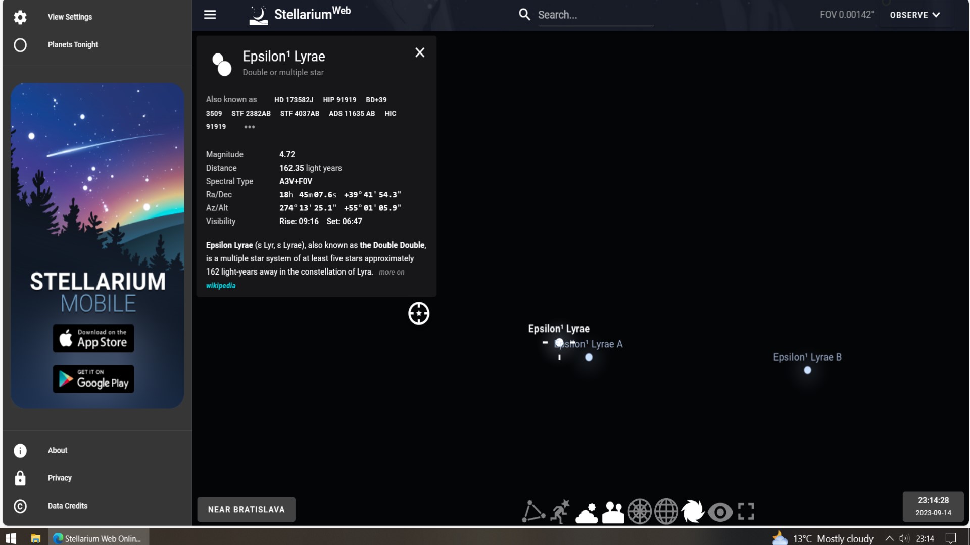

Ja to v Stellariu vidim takto. Eps1Lyr je tam znazornena 2x. Raz dokopy a raz rozdelene. Preto sa niekomu moze zdat, ze su tam 3 hviezdy.

stmare
Příspěvky: 851
Bydliště: Praha 4
Re: SW 120/900 zvětšení 738x
#33
Příspěvek od stmare »
Je to tak, Stellarium zobrazuje jednu zastupnou hvezdu za obe a pak jeste 2 dilci. Je to bug. Ve chvili, kdy zazoomuji tak, ze vidim dilci hvezdy, ma ta zastupna zmizet.
Jak v desktopove verzi, tak i mobilni android verzi. A jak dokumentuje David, tak i webova verze.

Já se přiznám, že programátor jsem, ale není-li to bug, tak UX tedy mizerné a je to zklamání. Já přeci když vidím 2 hvězdy vedle sebe nemůžu tušit, že pochází ze 2 různých katalogů - a mylně pak budu považovat za dvojhvězdu. Desktopová aplikace ani ty katalogy nezobrazuje, jsou schované někde v nastavení a to jen té desktopové verzi. Ve webové ani mobilní to není.
Takže budu teď opatrnější při použití Stellaria. A ona to hlavně není žádná mapová aplikace, je to spíš pro nás amaterské astronomy, kteří chceme zhruba vědet, co to tam vlastně je na té obloze. Nic víc. :D
