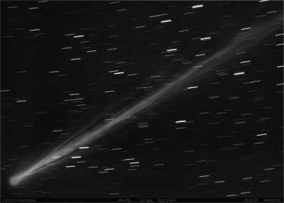

peto
Příspěvky: 880
Re: C/2023 P1 (Nishimura)
#34
Příspěvek od peto »
Na tych tmavych pruhoch vidno, ako to jadro rotuje...alebo je to iluzia?
Honza Ebr (honza42)
Příspěvky: 3582
#35
Dík. U něj je fakt dobře vidět rozdíly ze dne na den, jak je to stejnou technikou. Kometa se mění brutálně.
