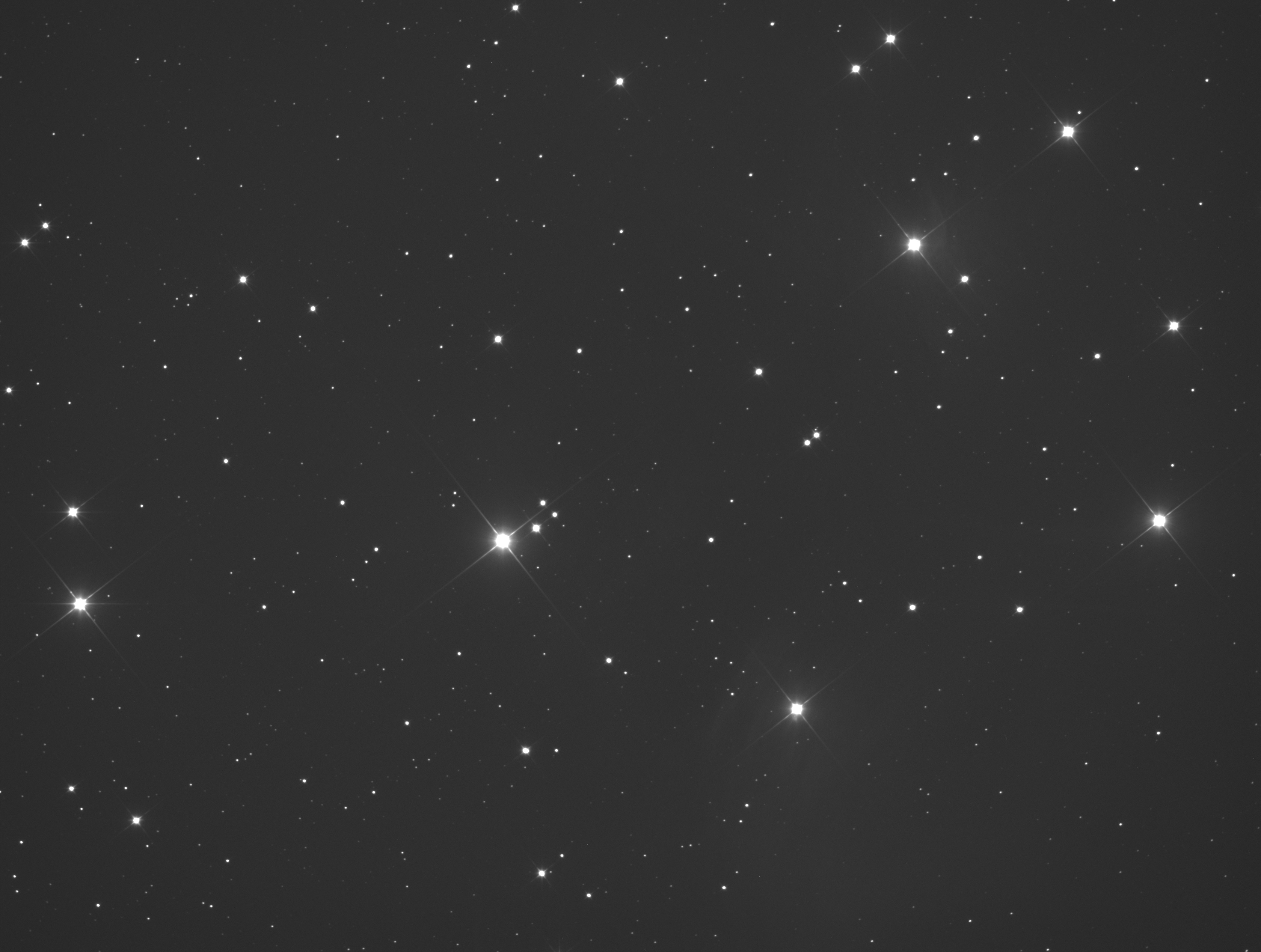

Jo, jasně. Tu clonu tam budeš muset dát stejně, a schovat 3-5mm zrcadla od fasety. Ještě jsem neviděl kus, který by neměl sleštěné okraje a nedělal hnusné vějíře kolem jasných hvězd a "šišoidní" tvary těch středně jasných. A to i u špičkové drahé optiky je potřeba ty 3mm schovat. To je prostě technologické omezení.
Takhle kreslila 300-ka f/4 Orion Optics Proffesional Grade bez clony a s clonou 3mm. (mírné rozkolimování ignoruj, nebyl zas tak čas se s tím patlat).
- M45-clona 3mm okraj.jpg (1.23 MiB) Zobrazeno 1991 x
- M45-bez clony.jpg (1009.19 KiB) Zobrazeno 1991 x
