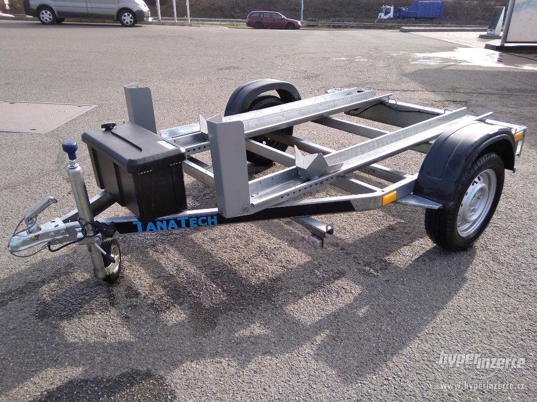

Tak jinak. Vidíš ty obrovské otvory v tom vozíku na přiloženém obrázku? Tak tyto díry tam jsou již od výrobce a hodí se skvěle třeba i pro ten montážní sloupek pro teleskop.
Jen se po zastavení spustí dolů a je hotovo. Teleskop naprosto nezávisle oddělený od vozíku bez jakékoliv i jen sebemenšího zásahu do konstrukce.
Stejně takový vozík potřebuji pro své motorky. A stojí v Českých internetových bazarech opravdu pár šupů.
Když říkám bez jakéhokoliv zásahu do konstrukce vozíku, tak tím myslím skutečně bez zásahu.
PS: Jinak jsem nepochopil, proč mám kupovat teleskop když tam chci používat ten svůj současný.
Až najdeš zase nějaký důvod, proč něco zase nejde, tak se ozvy. Třeba opět zase poradím a nebo společně najdeme řešení.

MMys píše: ↑01. 02. 2023, 07:43 Pro představu znovu. Jedna úhlová minuta (a o tolik by to už cestovat nemělo, to už bude protivné, bude to znemožňovat vidět detaily na měsíci, planetách, planetárních mlhovinách a obecně všude kde se používá větší zvětšení) je cca. 0.3mm na rameni 1m (tedy konec metrového sloupu by neměl při stání a přešlapování kolem montáže a případně pohybu další osoby na vozíku v důsledku jeho deformace, naklonění uhýbat více než o 0.3mm
Moc díky za velmi podrobné, technické informace. Díky nim jsem se posunul dál. Viz mé řešení popsané výše v podobě vozíku na přepravu motorek.
Tam jsou otvory jako stvořené přesně pro takový sloupek jaký je potřeba.
Fakt díky. Jen tak dál. Mám rád věcnou kritiku.
Až udělám plány a schéma pro nástavbu na takový vozík, tak je sem vložím.
Napadá tě ještě nějaký zádrhel?
